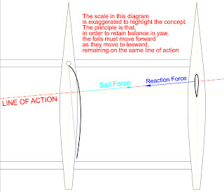

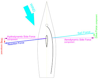

Inserito il - 21/08/2013 : 01:51:47  Mostra Profilo Invia a Phil Masnagh un Messaggio Privato  Rispondi Quotando
Ho trovato queste cose qui:
18,56 KB
Forze agenti su un monoscafo di bolina. Come si vede ad ogni forza ne corrisponde una uguale e contraria. La forza generata dalla vela (Sail Force) è contrastata dalla portanza generata dalla deriva (Reaction Force). Se queste due forze sono allineate, come nel disegno, la barca avrà un comportamento neutro (non poggero e non orziero).
Passiamo ora ad un cat (in effetti non è un cat ma un tri con le derive sugli scafi laterali, però il discorso non cambia):
25 KB
Per allineare la Sail Force e la Reaction Force, e avere quindi un comportamento neutro della barca, occorre spostare in avanti la deriva. Nella realtà bisogna considerare anche la resistenza dei timoni e degli scafi, per cui la deriva alla fine dovrà essere portata ancora più avanti rispetto al punto teorico indicato nel disegno.
Ultima nota circa il punto di applicazione della Sail Force: solitamente si assume nel centroide geometrico della superficie velica. In realtà la vela di bolina si comporta come un'ala e il punto di applicazione della Sail Force si collocherà ben più avanti, all'incirca al 25% della corda alare media. Lo stesso dicasi per la deriva. Vedi disegni.

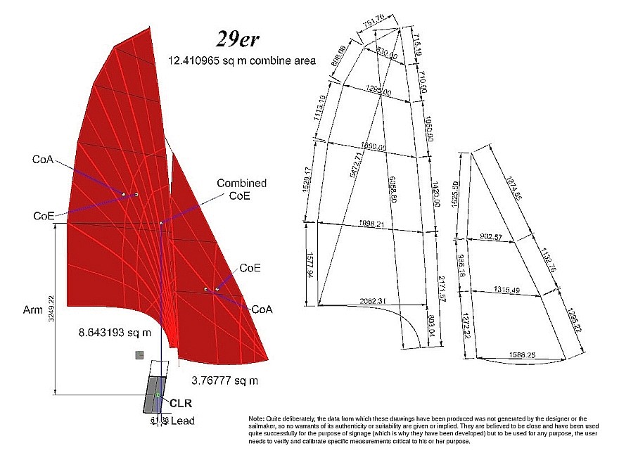

A tal proposito ho trovato questa tavola relativa alle vele + deriva del 29er (che credo di aver già postato in un'altra discussione):
107,66 KB
CoA è il centroide geometrico della superficie delle singole vele mentre CoE è il punto di applicazione delle Sail Force prodotte dalle vele. In questo caso, randa di circa 8.6 metri quadrati, la distanza tra CoA e CoE randa è 246 mm.
Notare che anche la deriva segue la stessa legge, dove la dicitura CoE è sostituita da CLR. La distanza fra centroide geometrico della deriva e il CLR è circa 59 mm.
Notare infine che per la determinazione della posizione della deriva non si prende in considerazione il CoA ma il CoE. In questo caso il Combined CoE (randa + fiocco) si colloca 61 mm davanti al CLR della deriva.

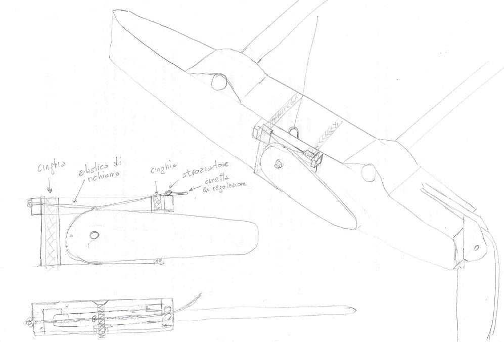

Intanto prendo spunto dall’idea delle casse mobili di Heritage1340 per aggiungere, al mio programma di lavoro, la realizzazione di due derivette spostabili pivottanti tipo questa, sempre indicata da Marco (http://www.diy-tris.com/2012/articles/1-leeboards-why.htm ). Se avremo un bel settembre forse potrei anche riuscire a fare delle prove in mare, così quest’inverno possono dedicarmi alla realizzazione definitiva.
Questo potrebbe essere lo schemino di massima
46,74 KB
Scusa Heritage1340, se non ricordo male gli scafi del tuo cat sono pieni.
Come hai realizzato la seconda cassa di deriva?
Hai qualche foto del lavoro?
Grazie.

Vedo con piacere che ti sei convertito all'idea di avere delle derive a bordo...
Però non ho capito perché dedicare tanto tempo per costruire delle derive e relativi supporti esterni posticci, tutta roba che poi sasserai nel rusco. Potresti costruire direttamente le derive e le relative casse definitive, quelle da infilare poi negli scafi, ma che utilizzerai inizialmente fissate all'esterno per le sperimentazioni. Finite le sperimentazioni squasserai gli scafi e ce le inserirai.
Modificato da - Phil Masnagh in data 21/08/2013 13:49:28
Inserito il - 21/08/2013 : 14:35:47  Mostra Profilo Invia a luca10ft un Messaggio Privato  Rispondi Quotando
Bè, le derive erano giá nel progetto... mentre io spero solo che alla fine non servano
quanto a quelle sperimentali... ribè...perchè dovrei fare un lavoro parzialmente definitivo con tanti punti interrogativi....quando con pochi euri di legnaccio posso sperimentare tutto (posizione, altezza, larghezza, spessore e forma delle derive)?
Comunque nel rusco non finirá nulla... ma casomai nel camino

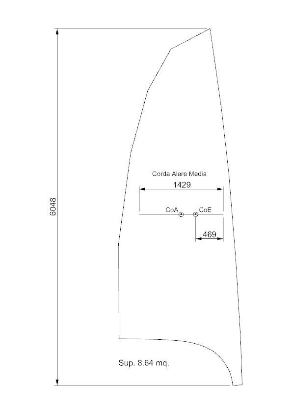

Inserito il - 21/08/2013 : 16:28:25  Mostra Profilo Invia a Phil Masnagh un Messaggio Privato  Rispondi Quotando
Credo che nei casi in esame le derive fossero decisamente troppo appoppate per intervenire solo sull'albero... Poi ci è piaciuto capire che se la deriva sta sopravvento alla vela (monoscafo per esempio) la posizione del suo Centro di Spinta Laterale dev'essere più arretrata rispetto al Centro di Spinta Velico Dinamico (CoE). Se invece la deriva è posizionata sottovento alla vela (catamarano, tri con derive sugli amas, ecc) il Centro di Spinta Laterale della deriva va posizionato davanti al Centro Velico Dinamico. E' una cosa che non sapevo, che abbiamo scoperto assieme, chi sperimentando sulla propria barca chi cercando su internet.
Quanto al CV Dinamico: ho scritto 25% della corda media alare perché solitamente nei calcoli degli aeromobili si assume quel valore, ma da una verifica fatta sul disegno della randa dei 29er direi che in questo caso invece è circa il 33%. Infatti 469 mm è circa il 33% di 1429 mm. Per calcolare la corda media basta dividere la superficie per l'altezza della vela. Io ho posizionato la corda media a cavallo del Centro Velico Statico, cioè il centroide geometrico della superficie della vela (CoA), metà a destra e metà a sinistra.
La vela del 29er ha una forma un po' strana... Probabilmente tutta quella "proboscide" in basso a destra non genera una gran portanza... Con una vela diversa e più "normale" avremo forse dati diversi.

allora, ricapitoliamo un attimo, nonn è che lo scafo non virasse proprio, lui virava ma tenteva a piantarsi per poi non ripartire, in effetti anche a partre da fermo avevo seri problemi, poi rimanendo fermo li la tendenza era quella di mettersi con le pue al vento, problema risolto,matutta la bolina in se è migliorata, insomma funziona, praticamente prima avevo il cv a circa 10 cm dieto il cd adesso e circa 30 cm avanti, ragazzi parliamocci chiaro per me è tutto nuovo, in poco meno di due anni con una pausa in mezzo di uno mi sono inventato progettista, covtruttore, velaio e velista. la sfida è con me stesso e i progetti evolvono, mi servirebbe solo più tempo da dedicarci.
per mario, è chiaro che su un monoscafo senza o con amas laterali (trimarano) è molto più semplice e ovvio spostare l'albero, tutto diverso su un cat dove l'albero poggia su una tracersa incassata dento due scafi con camber positivo! sai che tragedia modificare una roba del genere!? meglio rifare tutto daccapo. a quel punto spostare le derive è stato più semplice.
e qui veniamo a come ho risolto il problema derive, purtroppo niente foto dei lavori, ho semlicemente ricreato le due casse laminando le pelli sulle derive (come le prime), poggiata la sagoma della cassa sopra e sotto gli scafi ho tagliato a filo col dremell ma puo bastare un flessibile o un segetto, quindi il grosso è stato scavare il polistirolo, fatto questo col ditino ho scavato a ancora il polistirolo proprio sotto le pelli di vetroresina per un cm circa, quindi ho carteggiato il tutto sopra e sotto ben bene, cosi le pelli si sono assottiglate e cio ha reso meno complicato piegare a 45° circa il cm di pelle cerso l'interno, insomma ho creato un grosso smusso verso l'interno, a queso punto ho inserito le casse con gia dentro le derive affinche il tutto non si schiacciasse in fase di lavorazione, più precico è lo scavo del polistirolo meglio è, quindi mi è bastato cordolare con del nastro di tessuto da 5 cm e stuccare tra casse, lasciate un po più lunghe,e pelli dello scafo, alla fine ho levigato abbassando l'eccedenza delle casse a filo scafo, le vecchie casse chiuse con nastro americano, finish.
per il gorilla farei qualcosa di simile le casse non sono soggette ad alcuno sforzo, sono solo guide, il tutto si trasferisce alle pareti di polistirene e lamina, fatte derive e casse taglierei stavolta con seghetto alternativo, scaverei poi lo strato di polistirolo molto più in profondita sotto le pelli magari aiutandomi con un saldatore, occhio alle esalazioni tossiche, queso al fine di arrivare alla pelle interna lasciandone libera almeno un centimetro attorno al perimetro della cassa, una volta cordonata la pelle interna e la cassa riempirei il tutto con un po di poliuretano espanso non troppo però cosi da lasciate spazio per la piega della pelle esterna, cordonatura stuccatura levigatura e ciao pep.
spero di essert stato di aiuto e abbastanza chiaro, se ti serve casomai provo a farti uno schizzo.

Grazie Heritage, ma lo schemino non serve perché credo di aver capito come hai fatto.
Purtroppo, nel mio caso, l’operazione è un po’ più complicata perché, se decido di posizionare la cassa di deriva al centro dello scafo, dovrò sigillare anche il compartimento interno come avevo spiegato nell’altra discussione.
Vedremo se e quando arriverà il momento.

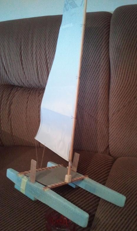

Il primo bagnetto lo faremo senza derive, ma non perché sono convinto della loro inutilità (erano già nel progetto), quanto perché ora non ho tempo, e neanche tanta voglia, di realizzarle (a partire da quelle provvisorie).
Sono circa tre mesi che dedico al Gorillino quasi tutto il mio tempo libero (alla fine di maggio dovevo ancora laminare il secondo scafo), quindi comincio ad esserne un po’ saturo, con le mani indurite dai calli e doloranti per tagli, abrasioni e punture. Ultimamente ho lavorato anche parecchio di ago e filo per sistemare la randa, rifacendogli – praticamente ex novo – la bugna di mura e i tre tendi stecche, tutto eseguito rigorosamente a mano, cui aggiungere le gasse impiombate del sartiame (in dyneema scalzato da 3 mm), grilli tessili di varie misure (sempre in dyneema) e piombe terminali di scotta, drizze e cime varie.
Quale uomo di scrivania, sono poco abituato agli intensi lavori manuali e faccio molta fatica a lavorare con i guanti.
Peraltro, la prima cosa che mi interessa verificare, è la galleggiabilità, visto che sono scafi poco voluminosi (circa 150 lt ciascuno), e con linea di carena studiata per altro scopo.
45,78 KB
La linea di galleggiamento del modellino qui sopra, in scala 1:10, era quella di progetto, ma affondava parecchio (la maggiore altezza degli scafi del Baby è di appena 33 cm per una largh max di circa cm 22) e in maniera costante da prua a poppa (che restavano quindi sensibilmente immerse).
Con l’aggiunta di quell’ulteriore spessore che vedete in chiglia, manteneva circa medesimo assetto, ma affondando parecchi millimetri di meno (che, nella realtà, sarebbero poi centimetri), lasciando a pelo d’acqua entrambe le estremità.
Ovviamente le prove non le ho fatte sul divano, ma nella vasca da bagno

La posizione potrebbe semmai influire (come aveva evidenziato Phil) sull’incidenza del timone, perché, aumentando la distanza tra questo e il CD, aumenta il braccio della leva che imprime la rotazione.
Heritage, con le sue derive nella posizione originaria (a poppavia del CV), riusciva infatti a virare senza difficoltà, ma i problemi nascevano quando doveva ripartire avendo perso l’abbrivio, ritrovandosi poi la barca che andava all’orza impiantandosi prua al vento.
Qui il rapporto CD-CV dovrebbe avere più importanza, ma credo che riguardi la fase successiva alla virata (infatti Heritage aveva comunque difficoltà a partire).
Quello che faccio fatica a spiegarmi è come abbia risolto il problema (della partenza o ri-partenza) passando da un assetto molto poggero (con CD 10 cm dietro al CV, accentuato per effetto del disallineamento presente nei cat) ad un assetto molto più orziero (con CD 30 cm davanti al CV), poiché 40 cm su 300 non sono pochi (oltre il 13%).
Se si guardano le foto dei vari bolidi da spiaggia (Casse A, F18, Mattia S, ecc), non sembra che le derive siano posizionate molto in avanti rispetto al CV, anzi, sembrerebbero tendenti all’allineamento come su un monoscafo

Forse il problema di Heritage non era solo strutturale
