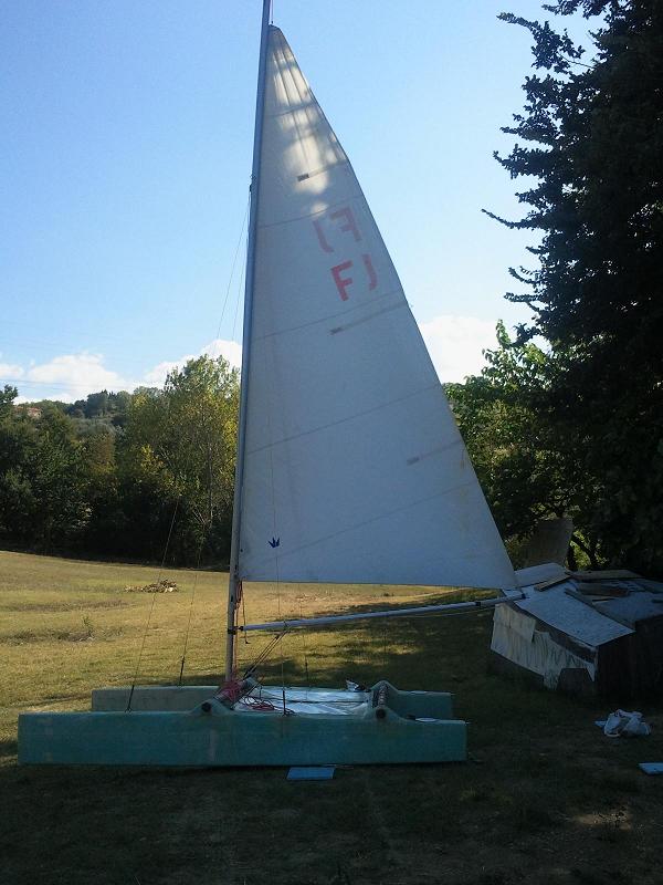

questa mattina di Ferragosto è venuto alla luce Baby Gorilla
È un parto leggermente prematuro rispetto alla previsione, per cui il piccoletto dovrà farsi qualche giorno di incubazione.
Ma sembra che stia bene, e il referto assicura che crescerà forte e robusto come King Kong. Entro fine mese si farà il suo primo bagnetto da gorillino acquatico
Eccolo

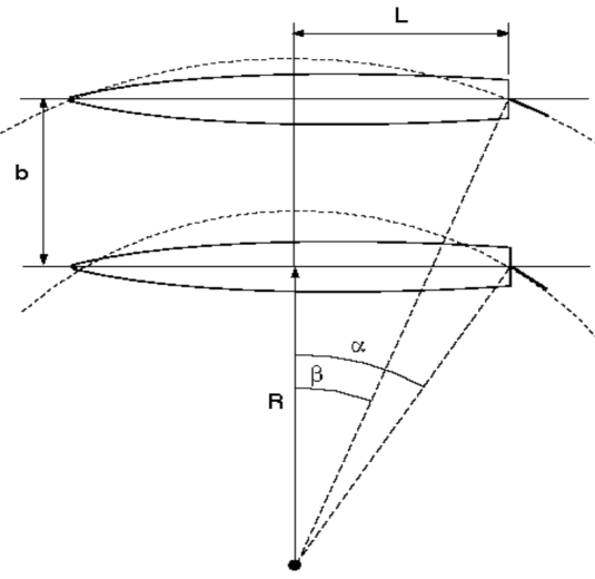

Inserito il - 16/08/2013 : 15:20:58  Mostra Profilo Invia a Phil Masnagh un Messaggio Privato  Rispondi Quotando
Bel lavoro...!!!
Per esperienza personale credo di poter dire che senza deriva/e non riuscirai a risalire il vento. Attento quindi prima di uscire in mare con vento da terra...
Una finezza: le barre dei timoni andrebbero piegate un po' verso il centro-barca. Così otterrai che il timone interno-curva disegnerà un cerchio più stretto dell'altro. Come dovrebbe essere. http://hem.bredband.net/b262106/Boat/Catstyr.pdf
Buon vento...!!!

Ancora non ho fatto la conta esatta dei pesi, perché prima aspettavo di completarlo per avere un assetto almeno navigabile.
Sto aspettando che riaprano i fornitori per terminare alcune cosucce (tra cui un boma provvisorio più lungo di quello da progetto, avendo infine deciso di non accorciare la base della randa - anch’essa provvisoria - ma di tenerla così com’è anche se mi esce dalla poppa di oltre mezzo metro).
I singoli scafi con ferramenta (lande e femminelle) mi sembrava che pesassero intorno ai 13-14 Kg ciascuno (sono però ancora da stuccare e verniciare). Uno è venuto un po’ più pesante dell’altro (circa 6-700 gr) molto probabilmente a causa dei maggiori sormonti del tessuto lungo tutta la mezzeria longitudinale (avendolo laminato in due fasi) e forse anche di un abbondo di resina (nel primo ero stato più sparagnino).
Comunque riferirò sul punto.

@ Phil
Gli Hobie 16 non hanno le derive e mi sembra che risalgano comunque il vento. Del resto, se così non fosse, non sarebbero neppure i catamarani più diffusi nel mondo.
Per le ragioni dette in precedenza, ho un centro velico molto arretrato, per cui un minimo di piano anti scarroccio sarà fornito dai timoni (piuttosto profondi). Gli scafi a sezione quadra che scende verticale nell’acqua (come la parte esterna degli Hobie 16) dovrebbero fare il resto.
In ogni caso ci sarà il gommone della scuola di vela pronto ad intervenire
Grazie per il suggerimento sui timoni.
La teoria degli angoli diversi che assumono i timoni in virata la conoscevo già.
Non ho invece ben capito la soluzione delle barre piegate.
Dovrebbero convergere verso l’interno mantenendo però le pale dei timoni parallele?

Inserito il - 17/08/2013 : 15:34:02  Mostra Profilo Invia a Phil Masnagh un Messaggio Privato  Rispondi Quotando
@ Phil

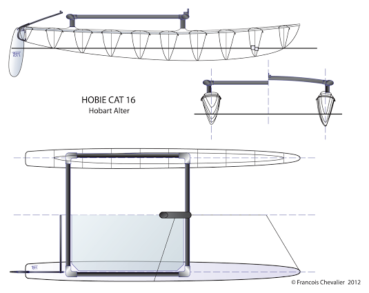

Il fatto è che la carena degli Hobie e la carena del Piccolo Gorilla non sono esattamente uguali-uguali...
59,79 KB
Comunque prova senza derive e poi facci sapere...

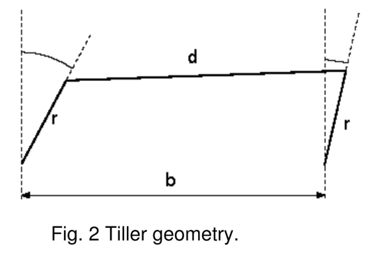

Per quanto riguarda i timoni: le pale devono essere parallele quando vai diritto. Quando curvi invece no, perché il timone interno descrive un cerchio di raggio più piccolo rispetto al timone esterno.
43,23 KB
Si può ottenere questa condizione di "parallelismo sul diritto e non-parallelismo in curva" avvicinando tra loro i due punti di fulcro che vincolano le barre dei timoni alla barra di comando, che sarà dunque più corta dell'attuale. Si avrà così una sorta di "trapezio articolato" al posto dell'attuale "parallelogramma articolato".
25,32 KB
d è la barra di comando; b la distanza fra gli agugliotti dei timoni; r sono le barre dei timoni.
La cosa più veloce che viene in mente per avvicinare i due punti di fulcro citati è quella di piegare le barre dei timoni verso il centro della barca. Ma non sapendo di quanti gradi piegarle, e/o volendo fare delle prove, si potrebbero fissare delle piastre forate alle estremità delle barre-timone, così cambiando fori si potrà vedere l'effetto che fa. Indicativamente: barre dritte vanno bene per curve ad amplissimo raggio e viceversa. L'Hobie ha le barre diritte, quindi rientra in quella categoria.
Ma in ogni caso questa delle barre convergenti è solo è una raffinatezza del tutto trascurabile in questa fase dello sviluppo.
P.S. Questo link conduce all'interessante sito dal quale ho preso l'immagine dell'Hobie 16
http://sailingtrivia.ravenyachts.fr/2013/08/the-evolution-of-sailing-multihulls.html

Inserito il - 18/08/2013 : 07:43:41  Mostra Profilo Invia a luca10ft un Messaggio Privato  Rispondi Quotando
Phil
grazie per lo studio.
Sicuramente le derive strette e profonde sono più efficaci. Altrimenti avrebbero continuato a costruire barche a chiglia lunga (e poco profonda)
Il mio discorso era solo volto alla giustificazione (teorica) di un risultato atteso che sia quantomeno “accettabile”, cioè non ottimale (il migliore in assoluto), ma comunque sufficiente per garantire un minimo di navigabilità (poi ciascuno fisserà la propria personale soglia limite).
Gli scafi degli Hobie 16 erano stati progettati con questa filosofia, ovvero realizzare un “accettabile” piano antiscarroccio a costo minimo, sia in termini costruttivi che poi di utilizzazione pratica.
Di fronte alla spiaggia di Riccione il fondale degrada lentamente verso il largo, scendendo ad altezza uomo per poi risalire quasi al ginocchio (durante la bassa marea) stante la presenza di una secca a circa 60-70 metri dalla battigia.
Quindi partenza e atterraggio vengono complicati se, oltre a trafficare con le manovre, bisogna anche badare a due timoni e a due derive di pescaggio considerevole.
Detto tra noi, mi piacerebbe dotare il Gorillino di due belle derive a baionetta, perché così sarebbe completo (il progetto prevede anche bompressino e vela di prua avvolgibile, ovviamente fuori stazza)…. facendolo apparire un “piccolo grande” (almeno nelle intenzioni del progettista).
L’unico vero problema è che le casse cadrebbero tra la landa e la traversa poppiera, ossia in uno spazio di circa 60 cm dove farebbe poi fatica a trovare alloggio anche il mio fondoschiena formato XXL

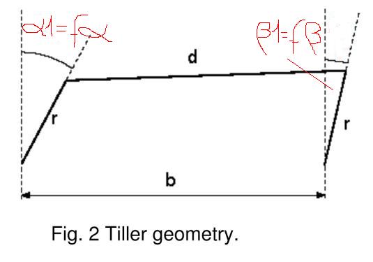

In effetti la questione dei timoni non è facile anche da comprendere concettualmente.
Forse gli angoli di inclinazione di r (barre dei timoni) andrebbero trovati in funzione degli angoli Alfa e Beta di un ipotetico raggio minimo di virata definito in sede progettuale.
18,09 KB
Non capisco però come poi funzionerà quando si dovrà virare sul lato opposto agli angoli Alfa1 e Beta1.
Bè, intanto proviamo come va così, poi le ottimizzazioni si vedranno… acqua facendo….
Al momento sarebbe già un grande risultato fargli fare un bagnetto già da quest’altra settimana (2 mesi fa dovevo ancora laminare il secondo scafo) … senza inoltre provocare troppo l’ilarità della folla di curiosi che, inevitabilmente, si radunerà intorno a quel piccoletto ancora nudo e incompleto.
Insomma, mi accontenterei di qualche uscitina “accettabile”, ossia quelle che poi non mi facciano tornare a casa con una lista interminabile di aggiustamenti da fare….
Modificato da - luca10ft in data 18/08/2013 07:50:28
Inserito il - 18/08/2013 : 09:18:37  Mostra Profilo Invia a marco casavecchia un Messaggio Privato  Rispondi Quotando
http://www.diy-tris.com/2012/articles/1-leeboards-why.htm
Potresti provare con questo tipo di deriva.
Per ciò che riguarda l'angolo verso l'interno da dare alle barre, occorre che il prolungamento delle barre converga verso il punto su cui pivotta la barca quando vira (che nel tuo caso si situa quasi certamente a metà della congiungente le prue).
Ammesso che senza derive e con rocker inesistente o quasi tu riesca a virare.
Ma questo lo vedrai presto.
Un precedente di catamarano senza derive né pinne di sorta che comunque risaliva il vento era il Catalodino di Lodigiani che però era a sezioni a V molto acuto e per di più molto abbananato.
Ma non reggerebbe il confronto con i dieci piedi attuali.

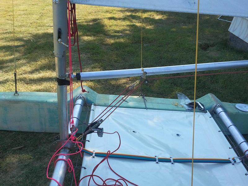

Inserito il - 18/08/2013 : 18:07:54  Mostra Profilo Invia a luca10ft un Messaggio Privato  Rispondi Quotando
Grazie Marco. Al momento tutto verrà utile.
Intanto gli altri lavori vanno avanti.
Tra un po’ le “magagne” verranno fuori.

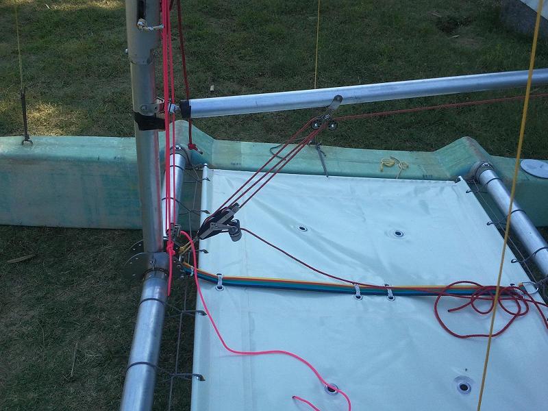

Mancano alcuni lavoretti di completamento funzionale, piccole ma importanti cose che richiedono purtroppo molto tempo.
Armato con boma allungato alla “meno peggio”. Alla varea mancano ancora le pulegge dove scorrerà il tesabase.
La randa è senza stecche causa rottura delle tasche che dovrò riparare
70,4 KB
79,62 KB
94,7 KB
Prolunga boma, ma non chiedetemi come ho fatto. Dalle mi parti direbbero che durerà da Natale a S. Stefano.
84,49 KB
Esperimenti di rigging
111,44 KB
94,98 KB
99,62 KB
Modificato da - luca10ft in data 18/08/2013 18:13:51
Inserito il - 18/08/2013 : 22:06:14  Mostra Profilo Invia a Phil Masnagh un Messaggio Privato  Rispondi Quotando
In alternativa: una deriva tipo Finn, che possa rientrare automaticamente a contatto col fondale. Soluzione ripresa da C.N.A. sul Phantom 16 http://www.centronauticoadriatico.com/public/files/27_phantom_16.pdf
70,42 KB
Oppure derive a baionetta ma a scorrimento obliquo, non verticale. Praticamente la deriva in alto non esce dalla coperta ma dalla fiancata. Così la coperta rimane libera per le chiappe.
Oppure singola deriva centrale. Nessun intervento di squartamento degli scafi. Si sistemano due longheroni d'alluminio, di legno, di carbonio o di quel che vuoi al centro, imbullonati alle due traverse e distanziati tra loro di un tot. Nella fessura fra i due longheroni ci metti la deriva. Col vantaggio di poterla spostare longitudinalmente in fase di centraggio. E quando sperimenterai altri piani velici
Concordo con Marco: con profilo di chiglia piattissimo Gorillino virerà a fatica senza deriva/e.

Inserito il - 19/08/2013 : 07:39:11  Mostra Profilo Invia a luca10ft un Messaggio Privato  Rispondi Quotando
Si, in effetti con le carene ad angolo di chiglia costante (cioè senza slanci né rocker) è come se la barca corresse sopra due binari.
Forse questo potrebbe costituire un vantaggio nella bolina, ma molto probabilmente renderà la virata ancora più difficoltosa.
Boh! Tra un po’ vedremo il da farsi.
L’importante, per ora, è che abbia comunque un minimo di manovrabilità per uscire dal corridoio e poi tarnare a casa, poiché le verifiche da fare non riguardano, purtroppo, solo l’agilità in virata.
Quest’inverno dovrò lavorarci parecchio, ma almeno lo farò con maggiore cognizione di causa. Daltronde finora non ero mai salito su un multiscafo, neppure su quelli rimessati in spiaggia.
Quindi il Gorillino ed io (lo scimpanzé ) cresceremo insieme come due fratellini

Inserito il - 19/08/2013 : 14:44:34  Mostra Profilo Invia a Phil Masnagh un Messaggio Privato  Rispondi Quotando
Bolina? Mi piace il tuo ottimismo.
L’importante, per ora, è che abbia comunque un minimo di manovrabilità per uscire dal corridoio e poi tarnare a casa... Daltronde finora non ero mai salito su un multiscafo, neppure su quelli rimessati in spiaggia.
Ah, ecco. La manovrabilità di un cat senza derive non è esattamente la stessa di un monoscafo con deriva. Metti in acqua il Gorillino e lo vedrai da te...

Inserito il - 20/08/2013 : 00:25:15  Mostra Profilo Invia a Phil Masnagh un Messaggio Privato  Rispondi Quotando
heritage1340 ha scritto:
vi dico semplicemente che io ho tribolato per parecchio tempo per risolvere il problema derive, praticamente con le derive piazzate poco a poppa del centro velico, il cat a ogni virata, soprattutto di bolina, tendeva ad orzare, mettere le prue al vento e piantarsi per minuti senza darti scampo, ne agendo di boma ne soprattutto di timone, addirittura avvolte andava letteralmente a retromarcia mentre gli altri scapopavano via: disperazione.
nella tappa di porto ceresio ho definitivamente risolto il problema adottando delle casse di deriva provvisorie ed esterne agli scafi fissate a questi tramite cinghie a cricchetto così da poterle spostare a piacimento lungo l'asse longitudinale, è stata buona la prima, praticamente ho definitivamente risolto piazzando le derive subito a poppa della traversa anteriore e quindi dell'albero, un po come gli ac72 di coppa america, il cat si comporta un po come un muletto, ruota come un combasso sulla deriva sottovento e accellera subito
Allontanando la deriva dal timone si aumenta il braccio di leva. Cioè si aumenta l'autorevolezza del timone in virata. Ma non è tutto. Un cat classico con derive sugli scafi è un'imbarcazione che si ritrova il centro velico più o meno a centro-barca, ma i centri di deriva spostati lateralmente. Cioè la deriva non è sotto alla vela, come su un monoscafo o un trimarano, ma di fianco.
Guardando il cat dall'alto vedremo che il punto di applicazione della forza propulsiva della vela e il punto di applicazione della resistenza idrodinamica della deriva possono essere anche molto distanti fra loro, nel senso della larghezza. La cosa potrebbe comportare un momento, cioè una coppia di forze, tendente a far ruotare la barca alla puggia o all'orza, secondo i casi.
A tal proposito mi piacerebbe chiedere a Heritage 1340 e a FABIOS quale deriva utilizzavano durante le virate difficoltose o addirittura fallite di cui hanno qui parlato, se la deriva sopravvento o quella sottovento.
Modificato da - Phil Masnagh in data 20/08/2013 16:24:06
