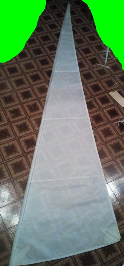

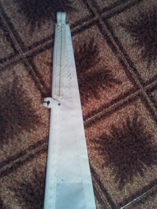

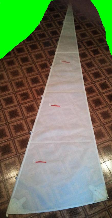

Ecco il fiocchetto quasi finito (tutta produzione rigorosamente home made).
23,05 KB

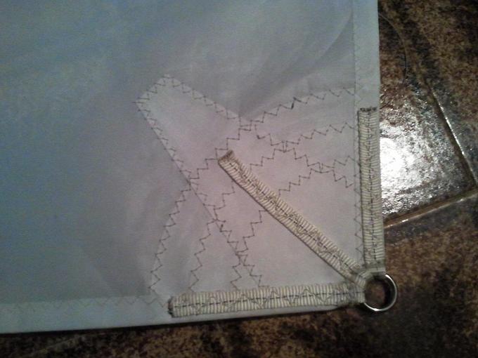

Manca solo il completamento dell’inferitura, attraverso l’inserimento del gratile e la chiusura della guaina. Per semplificare utilizzerò il sistema del doppio ripiegamento del tessuto (anziché realizzare una guaina riportata attraverso nastro che avvolge entrambi i lati della vela). Grazie al doppio ripiegamento aumenterà lo spessore rinforzando così il supporto per i garrocci.
Sugli altri lati (base e balumina) il ripiegamento è stato invece semplice.
Ci saranno poi da completare le bugne di mura e di penna con la fettuccia che sostituirà anche gli occhielli.
Direi che entro questa settimana sarà certamente finito.

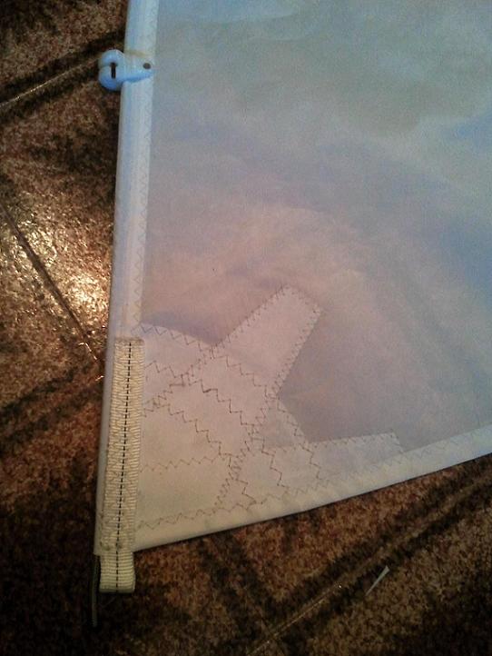

Ho usato la macchina da cucire della nonna, una Singer 401 comprata addirittura prima che io nascessi (ossia mezzo secolo fa) con l’ago che c’era (quindi non particolarmente grosso), per cui le cuciture dei rinforzi sono state eseguite tutte a mano con punto a zig-zag.
26,91 KB
Non so come andrà, ma alla fine dei conti la voce di spesa maggiore è stata la stampa dei ferzi attraverso plotter (€ 13,50) che non solo mi ha semplificato la vita, ma ha reso il lavoro certamente più preciso (infatti tutti pannelli combinavano perfettamente e alla fine misure e forma sono esattamente quelle del disegno). Il Dacron mi è costato più o meno la stessa cifra, grazie ad un fine rotolo che aveva il velaio, mentre il filo (altro fine rotolo) me lo ha regalato (il tutto più che sufficiente per un altro fiocco più grande).

Considerati i prezzi medi praticati per i fiocchi delle derive, credo che un velaio lo avrebbe fatto per circa € 100,00 o poco più (considerato che sulle piccole dimensioni incidono maggiormente le lavorazioni più complesse).
Finito e speriamo che arrivi presto il momento di provarlo.
Ovviamente speriamo che si riveli anche essere stato tempo speso bene (componente della produzione decisamente preponderante rispetto al costo dei materiali).

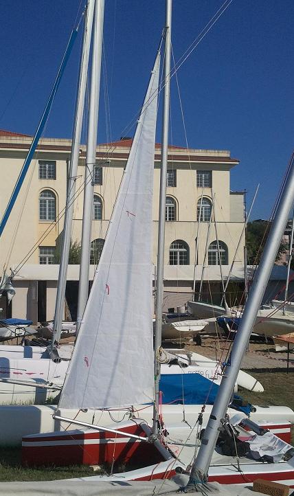

Inserito il - 19/07/2014 : 06:50:22  Mostra Profilo Invia a luca10ft un Messaggio Privato  Rispondi Quotando
Eccoci qua con un altro aggiornamento di questa discussione che sta diventando ormai un blog.
A terra sembra tutto ok come da progetto e con questo direi conclusi i lavori programmati per questa stagione.
Nei prossimi due mesi saranno solo prove in mare (sperando siano tante e divertenti), con le necessarie messe a punto, poi si trarranno le conclusioni per programmare i lavori in vista della prossima stagione.

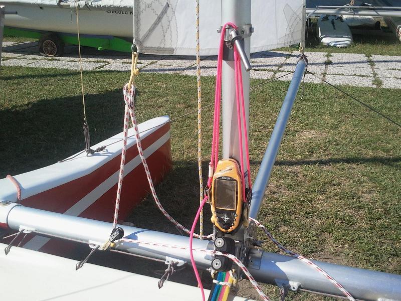

Ancora sono indeciso se armarlo con una terza vela di prua (gennaker o code 0 avvolgibili) che si aggiunge al fiocco (con inevitabile complicazione delle manovre, avendo solo due mani come tutti noi umani) oppure limitarmi ad un fiocco più grande (circa 1 mq in più) da utilizzare in alternativa al piccolo nelle uscite con poco vento. Avendo già bompresso maggiorato, circuito e materiale per la vela, quest’ultima sarebbe la soluzione più semplice e veloce.

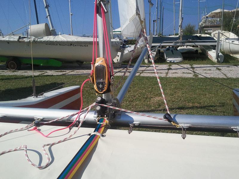

32,91 KB
Qui si vede il dettaglio del circuito (chiuso) della scotta, con unico strozzatore pivottante a piede albero (per le ragioni che avevo già spiegato). Sono riuscito anche a ricollocare il GPS, sperando che non interferisca troppo con il circuito del cunnigam.
A proposito di GPS.
C’è qualcuno che conosce quel modello e saprebbe dirmi se mantiene in memoria la velocità massima (e ovviamente come si fa per visualizzarla)? A me non risulta sia presente questa funzione

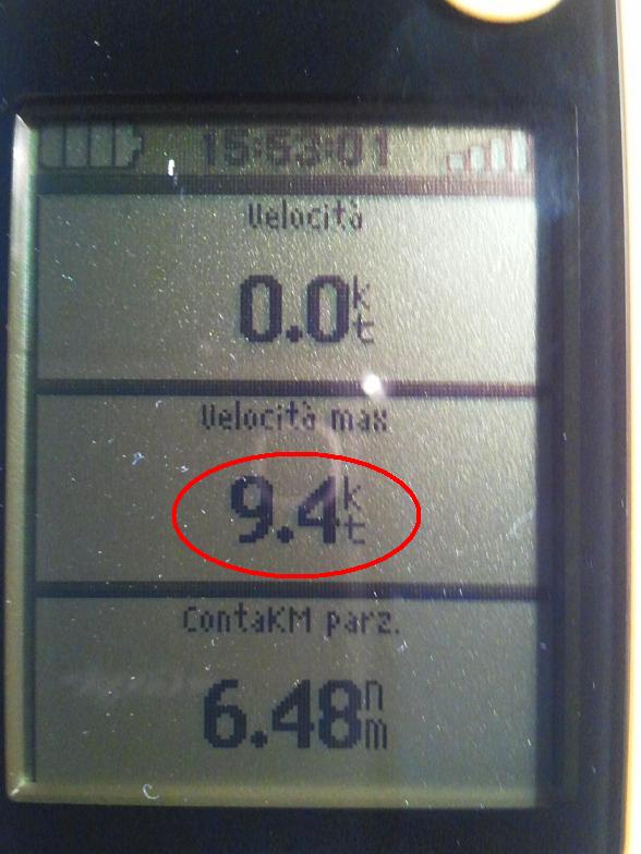

Inserito il - 12/08/2014 : 17:18:37  Mostra Profilo Invia a luca10ft un Messaggio Privato  Rispondi Quotando
Ragazzi,
guardate che vi combinano Gorillino e Gorillone ora che hanno iniziato a prendere confidenza.
35,1 KB
E non si tratta di un picco isolato, perché anche nelle uscite precedenti abbiamo superato i 9 nodi. Purtroppo il vecchio GPS (ora defunto) non teneva in memoria la velocità massima.
Anche oggi, in condizioni non particolarmente difficili (solita brezza intorno ai 12 nodi, appena rinforzata e che non aveva ancora alzato troppo mare), abbiamo navigato molto spesso a cavallo tra gli 8 e i 9 nodi, anche se con molte perplessità a lasciar correre il Gorillino su uno scafo solo (che affonda vistosamente, necessitando quindi un approfondimento teorico riguardo a sostenibilità e concentrazione dei pesi).
Cmq, sul lato pratico, ci stiamo allenando seriamente

Comunque, continuando nel frattempo con il nostro “raduno” virtuale, ho imparato a trasferire i dati del GPS (Garmin eTrex10) su Garmin Connect (ovviamente non lo dico per fare pubblicità), e a visualizzare rotte e diagrammi di velocità.
È interessante studiare la rotta per valutare agli angoli di bolina rispetto al vento reale e a riferimenti certi.
Questa è l’ultima uscita (quella dei 9,4 nodi), iniziata con vento molto debole (quasi bonaccia da N) e che poi ha rinforzato a brezza (ruotando come al solito verso E).
Le velocità sono metriche perché il sistema non prevede le miglia nautiche.
I picchi indicano velocità appena inferiori ai 9 nodi, che credo dipendano dalla frequenza con cui il GPS registra i punti di traccia.
Notare nel grafico di velocità le prime oscillazioni a velocità bassissima (circa 2 nodi di media) che rappresantano il bordeggio di uscita dal canale.
Nella parte finale del grafico è invece interessante notare come cala velocemente la velocità in fase di virata, per poi risalire altrettanto velocemente a manovra ultimata (mantenendo comunque ancora un po’ di abbrivio).
