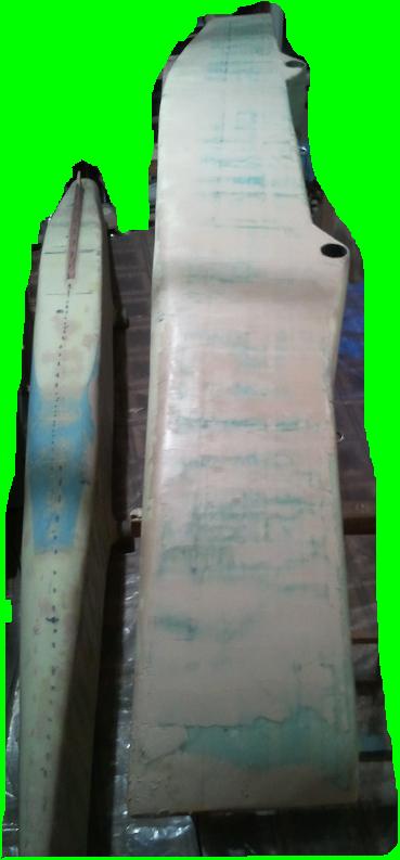

Inserito il - 03/03/2014 : 07:29:14  Mostra Profilo Invia a luca10ft un Messaggio Privato  Rispondi Quotando

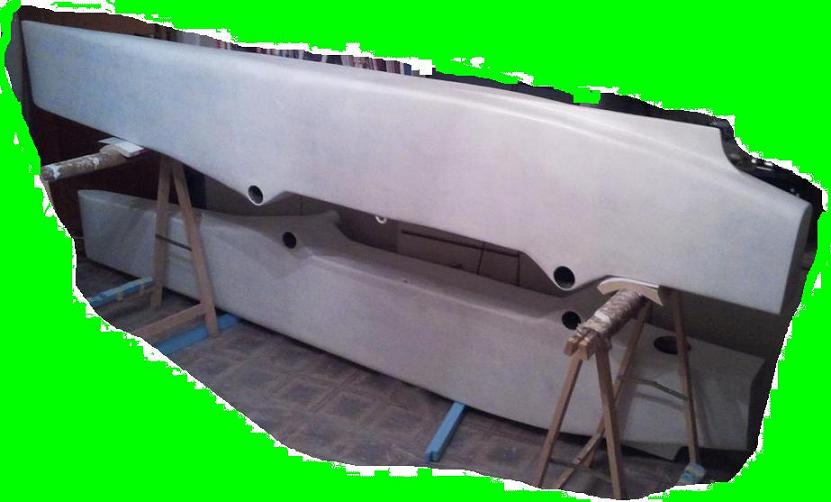

La stuccatura è iniziata.
Purtroppo questa fase si preannuncia abbastanza lunga, perché prima che lo stucco sia carreggiabile senza intasare troppo la grana della carta, occorre aspettare 3 o 4 giorni.
Comunque, anche se lento, sembra che il lavoro stia venendo bene e senza eccessivi aumenti di peso (temevo peggio).
Con la carteggiatura generale avevo tirato via quasi 100 gr di peso a scafo (è incredibile quanto pesa la polvere di vetroresina)
Ecco una fiancata con la prima mano di stucco (circa 135 gr tra resina e catalizzatore, mentre il peso dell’addensante sarà stato pochi grammi).
Sicuramente ci vorrà una seconda mano per riprendere le imperfezioni.
29,99 KB
Molto probabilmente darò poi una mano di fondo epossidico, sia per chiudere le micro porosità (come suggeriva Capelizzari), ma anche per fare risaltare le ulteriori imperfezioni (da riprendere con la terza, e spero ultima, mano di stucco) che non si riescono a percepire (come evidenziava Mario).

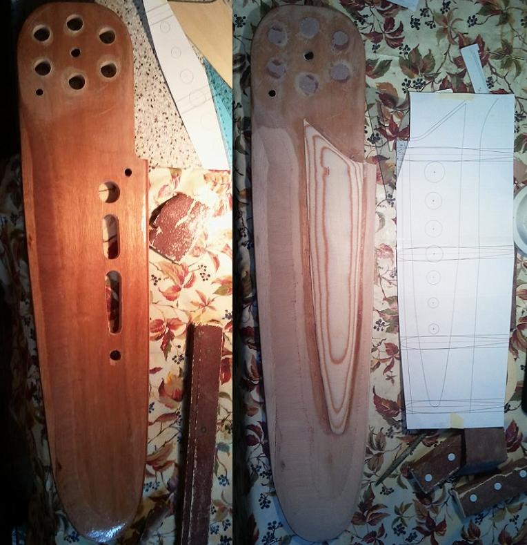

Inserito il - 08/03/2014 : 08:06:55  Mostra Profilo Invia a luca10ft un Messaggio Privato  Rispondi Quotando
In attesa che lo stucco sugli scafi catalizzi bene, procedono i lavori di risagomatura e alleggerimento delle pale dei timoni in CM da 18 mm.
96,1 KB
Praticati fori poi riempiti con foam e ricoperti di stucco.
Aggiunto spessore (su entrambe le facce) di compensato di betulla da 2 mm (zona chiara).
Risagomatura con profilo NACA 12 leggermente modificato per aumentare lo spessore del bordo di uscita (che altrimenti sarebbe venuto troppo fino e a rischio rottura).
Da un peso iniziale di circa 1.060 gr a pala, siamo scesi a 990 (mancano però un paio di mani di rivestimento in epossidica, poi altre 2 di smalto poliuretanico).

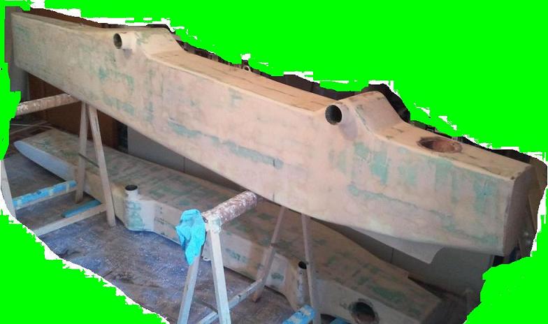

Inserito il - 26/05/2014 : 07:10:01  Mostra Profilo Invia a luca10ft un Messaggio Privato  Rispondi Quotando

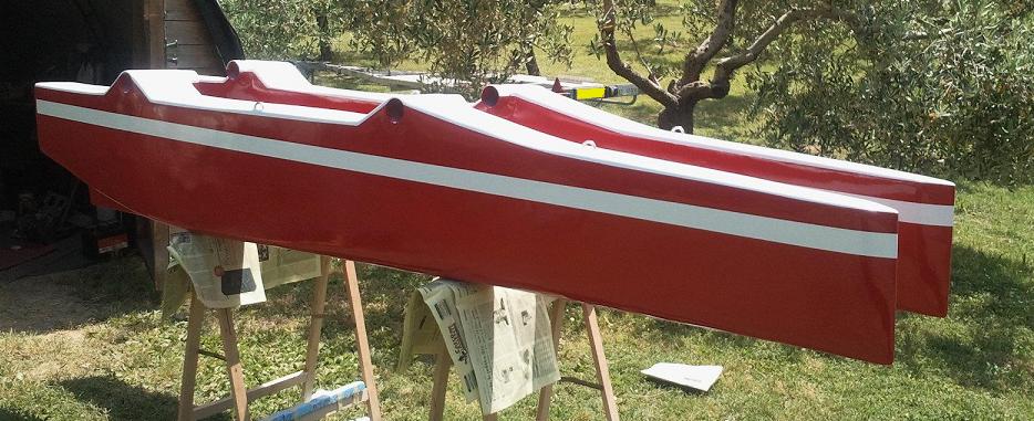

Carissimi, finalmente ci siamo, ovvero manca veramente pochissimo

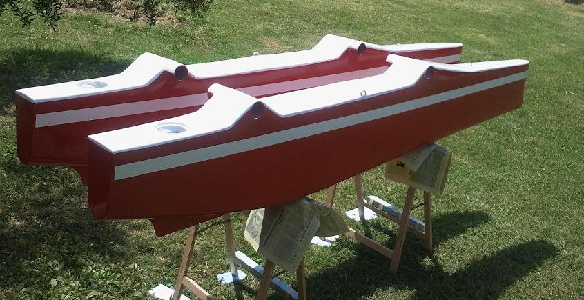

Ieri ho terminato la verniciatura degli scafi. Per la verità mancherebbe ancora la scritta del nome, ma spero di provvedere entro la settimana.
Oggi toglierò il nastro così si vedranno anche le parti bianche (coperta e riga laterale).
Il lavoro di stuccatura è stato molto lungo e per di più anche poco preciso. È rimasta qualche imperfezione ma va bene così, anche perché non ne potevo veramente più di vivere dentro un cantiere navale.
Ecco alcune foto.
Fine della stuccatura
22,24 KB
Dopo il primer
22,26 KB
Finito!
50,68 KB

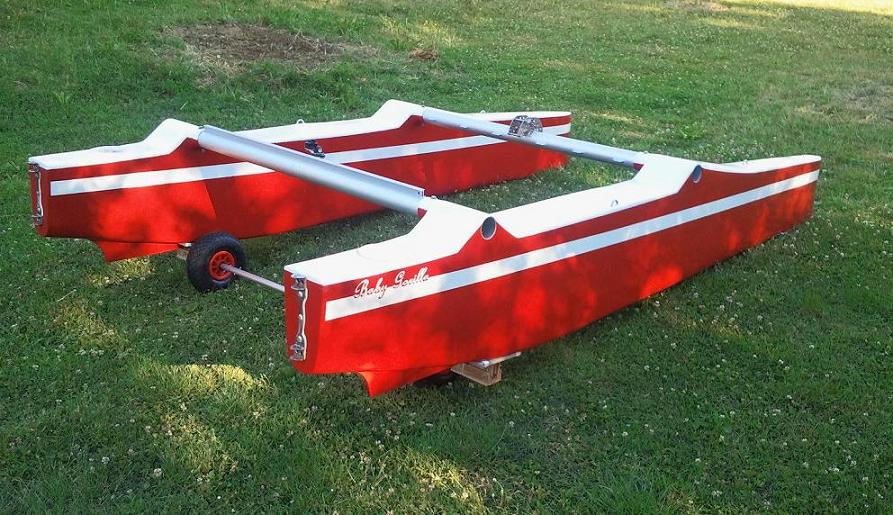

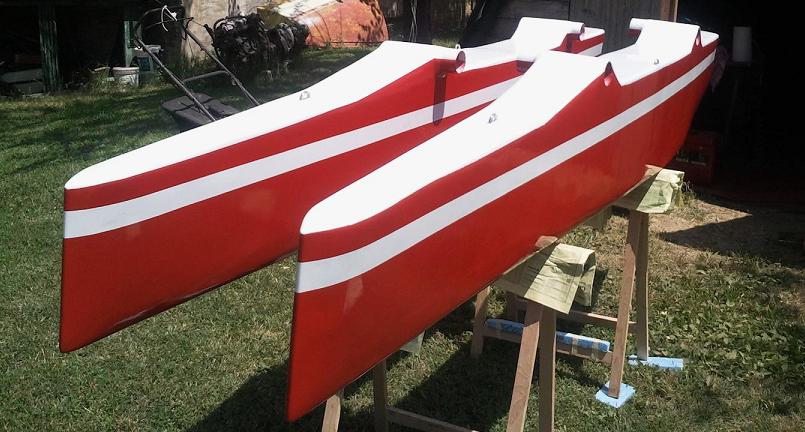

Inserito il - 26/05/2014 : 16:46:43  Mostra Profilo Invia a luca10ft un Messaggio Privato  Rispondi Quotando

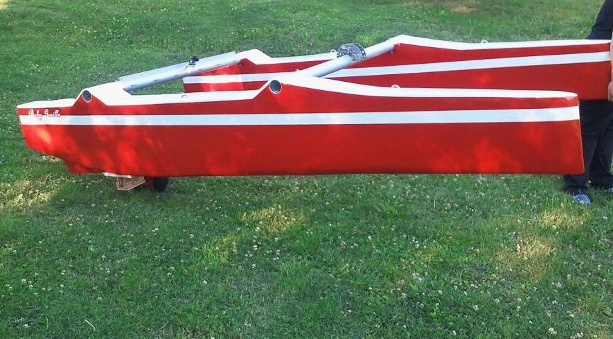

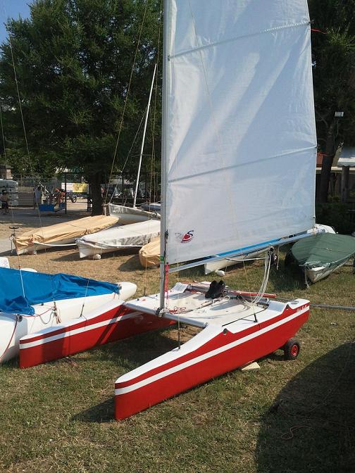

Ecco il Gorillino che sfoggia il suo vestito nuovo di zecca
44,19 KB
46,56 KB
36,21 KB

Inserito il - 26/05/2014 : 18:13:37  Mostra Profilo Invia a capelizzari un Messaggio Privato  Rispondi Quotando
Anche per questo non amo questa tecnologia...!
Comunque il lavoro è di tutto rispetto: complimenti!
Inserito il - 26/05/2014 : 22:06:38  Mostra Profilo Invia a lquaggi un Messaggio Privato  Rispondi Quotando
Confermo quanto detto da Carlo: è stupendo!
Avrò anche gli occhiali, ma dove sono queste imperfezioni? Quando è in acqua a più di due metri, chi vuoi che le veda?

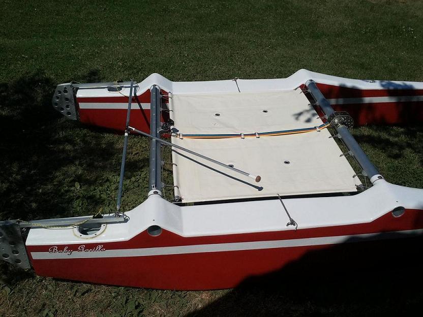

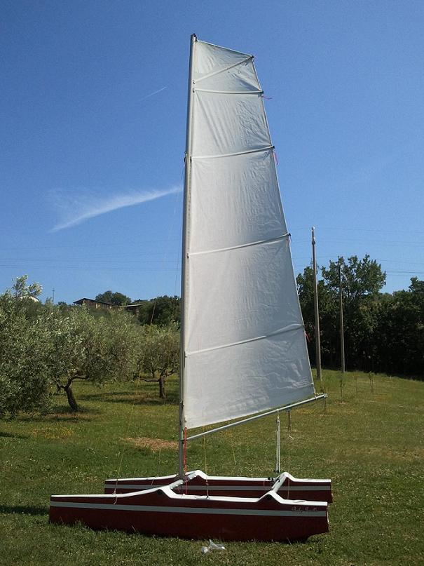

In attesa della nuova randa, il Gorillino si fa un giretto nel prato mosso da propulsione umana
58,71 KB
47,33 KB
50,48 KB
47,61 KB

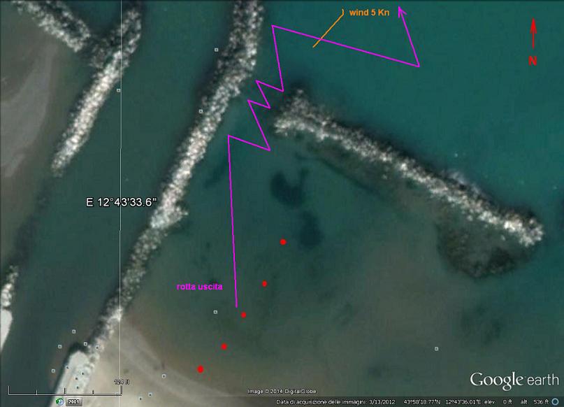

Oggi finalmente la prova in acqua.
Purtroppo non ho foto della giornata perché ero da solo e avevo lasciato il telefono in macchina.
Questa è la prova della randa fatta in campagna.
43,55 KB
Quelle pieghe erano dovute (molto probabilmente) all’assenza di vento. Oggi, sotto pressione, sembravano scomparse.

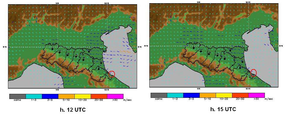

Dopo circa due ore di prove ecco le prime valutazioni (intensità del vento intorno ai 5 nodi, quindi condizioni non ideali per un catamarano).
SCARROCCIO
Direi di confermare i riscontri dell’anno scorso, ossia che quella particolare forma di scafo offre un buon piano antiscarroccio.
Per prendere il largo dalla spiaggia ho dovuto attraversare un’apertura tra gli scogli di circa 15 mt. con vento da circa 45° rispetto all’asse dell’apertura.
Il Baby è partito tranquillamente e ha mantenuto una rotta diritta come fosse su un binario, passando esattamente al centro dell’apertura.
Se avessi avuto problemi di scarroccio sarei andato molto probabilmente a scogli.

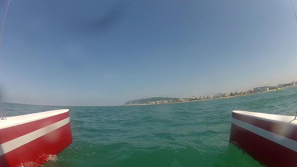

ASSETTO E GALLEGGIABILITÀ
L’intervento sui volumi di carena sembra essere stato veramente azzeccato.
Posizionandomi al centro del trampolino la linea di galleggiamento sembra quasi parallela alla linea di coperta (come volevo), con lo specchio di poppa quasi tutto fuori dall’acqua.
Spostandomi a poppa o a prua il catamarano modifica, di conseguenza, la linea di galleggiamento, appoppandosi o appruandosi.
Anche spostandomi molto a poppa, lo specchio resta comunque parzialmente fuori dall’acqua, cosa che non accadeva l’anno scorso (quando mi ritrovavo con la parte poppiera degli scafi completamente immersa fino ai due osteriggi).

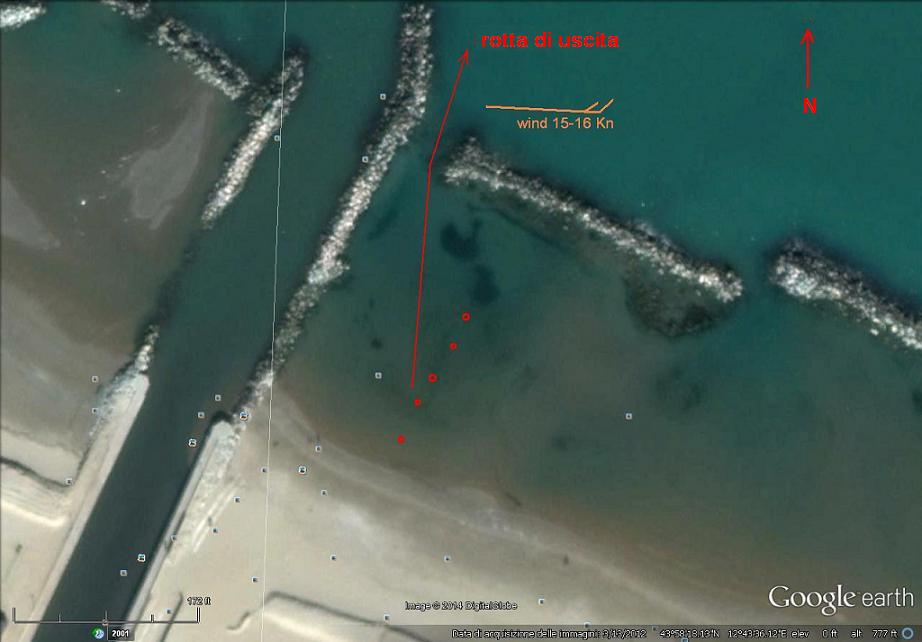

Ieri pomeriggio seconda uscita in condizioni decisamente più difficili come ormai vuole la tradizione.

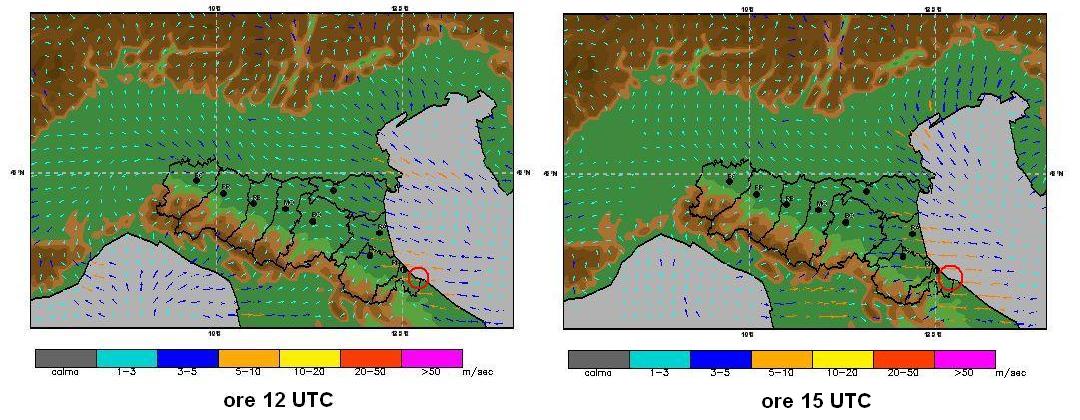

Anzi, direi che fossero quasi al limite, visto che gli unici a prendere il mare erano Windsurf e Kitesurf che planavano come motoscafi tra le ochette che frangevano sulle creste, spinti da un buon 15-16 nodi di Brezza da E.
Queste le mappe del vento pubblicate ieri sul sito dell’ARPA - Emilia-Romagna (zona nel cerchietto rosso), direi alquanto veritiere.
54,7 KB
Anche le barche grosse restavano in porto, complice un mare piuttosto formato dal giorno prima per quanto in diminuzione. La mattina c’erano fuori solo i surfisti che cavalcavano onde frangenti sulla spiaggia alte anche quasi un metro.
In effetti avevo qualche perplessità, ma guardando i Windsurf e i loro 6 mq di randa, ho pensato che i miei 7 mq non mi avrebbero creato troppi problemi essendo più pesante e stabile di loro.
Infatti così fu, e non ebbi mai necessità di svolgere azione di richiamo sporgendomi fuori bordo attaccato alle cinghie, come non ci fu mai occasione di navigare su uno scafo solo, cosa peraltro forse da evitare se non si dispone di scafi di volume più che sufficiente per reggere l’intero peso senza affondare troppo (rischiando quindi l’ingavonamento).
Essendo la prima volta cercai, tuttavia, di essere prudente lasciando le stecche della randa appena puntate, appiattendo così il più possibile il profilo della vela. Purtroppo due uscirono poi dal puntastecche sfondando il tessuto (danno tuttavia facilmente riparabile).
Nessun’altra rottura o avaria da segnalare.

Per partire dalla spiaggia e atterrare occorre attraversare il varco negli scogli che vedete in foto (largo 12-13 mt), normalmente seguendo quella rotta, con un vento apparente intorno ai 45°

Ieri pomeriggio terza uscita armato di GPS e di GoPro (che però si spegneva da sola, per cui sono riuscito solo a fare due riprese da 11 e 34….. secondi!).
Purtroppo il vento era scarso (intorno ai 5 nodi) e residuava un po’ di maretta dalla perturbazione dei giorni scorsi (lo si vede bene dal colore dell’acqua ancora molto sporca di sabbia).
Il dato positivo (si fa per dire) è che soffiava da NE, ossia da direzione quasi perpendicolare all’imboccatura tra gli scogli, quindi ottime condizioni per testare le capacità boliniere del Baby.
39,52 KB
14,66 KB
A parte la scocciatura di bordeggiare, non ci sono stati problemi nell’uscire e nell’eseguire tutte le virate necessarie.
22,04 KB
