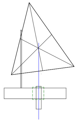

Comunque, qui sotto si può vedere il prospetto che ho disegnato:
Ovviamente, l'albero e la vela sono quelli della canoa (5,2 mq).
Per il fissaggio della scassa ho già qualche soluzione in mente da valutare.
L'albero è nella posizione più arretrata indicata dal progetto del Triciclo.
La riga verticale blu indica il centro di deriva ed anche quasi esattamente il centro velico.
Il rettangolo tratteggiato verde è il range di posizioni della deriva, così come da progetto del Triciclo.
Così com'è, se non mi sbaglio, la barca è bilanciata, nè orziera, nè poggera.
Se mantengo la possibilità di spostare la deriva, posso renderla orziera o poggera, ed anche, se in futuro cambio alberatura (fiocco e randa), posso sempre avere un pò di regolazione.

Ho già delle domande per Jacopo e Carlo:
1) Dimensioni della deriva? Lunghezza, profondità e spessore?
2) Dimensioni del timone? Stessa cosa...
3) Lo specchio di poppa avrei intenzione di farlo largo 10 cm, così da utilizzare gli stessi agugliotti che ho usato nella canoa, che hanno una staffa da 7 cm. Cambia tanto?

Inserito il - 25/05/2014 : 20:40:12  Mostra Profilo Invia a Jacopo un Messaggio Privato  Rispondi Quotando
Abbozziamo una risposta!
Derive: lunghezza di 25 cm, profondita' di 60 cm sotto il fondo, spessore tra 10 e i 20 mm.
Timoni: lunghezza di 20 cm, profondita' di 50 cm sotto il fondo, spessore tra 10 e i 20 mm.
Piu' o meno, circa, forse, misure di massima, press'a poco, quasi quasi, proviamo !!!!!!!!!!
Domanda N° 3. Risposta: cambia un sacco !!!!!
Gli scafi di triciclo presentano la poppa immersa: per cui e' tassativo chiuderli in modo assai stretto.
Altrimenti cominci a trascinare acqua come un rimorchiatore!
Guarda, piuttosto, le fotografie di Chica e utilizza dei triangoli di legno per creare la larghezza necessaria ad avvitare gli agugliotti solo dove necessario e, comunque, sopra la linea di galleggiamento.
Ciao, buon lavoro

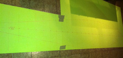

Domenica ho tagliato le sagome delle fiancate, stasera quella della coperta:
La poppa l'ho modificata facendola larga 10 cm per gli agugliotti del timone. Seguo comunque il consiglio di Jacopo, terminando l'allargamento a 20 cm dal fondo, cosicché l'opera viva sia comunque sottile.

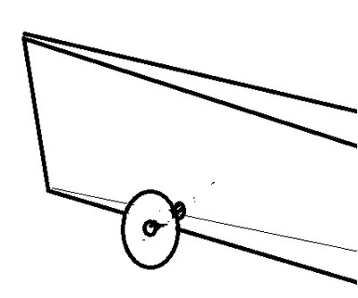

1) - Avrei pensato di mettere le ruote al catamarano. Ho studiato un sistema semplice per metterle e toglierle. Quando è in acqua, resterebbero i tubi, 2 per scavo, a prua e a poppa, che attraversano lo scafo con diametro interno di 20 mm. Questi fori genererebbero tanto disturbo?
Modificato da - lquaggi in data 16/11/2014 16:57:04

@ Leonardo: lascia stare i buchi negli scafi: ti complichi la vita e peggiori la barca !
Un bel carrellino e' abbastanza semplice da costruire ed ancor piu' semplice da utilizzare.
Ti ci vedi, con lo scafo ormai a mollo, a dover armeggiare sott'acqua per togliere o, peggio, rimettere le rotelline, gli assi ed i bulloni ?
Che vitaccia !
Col carrellino, una volta varata la barca, lo sfili di sotto ed hai finito di penare.

Le ruote le avevo pensate bene, senza bulloni, con fissaggio a ribalta. Resta però il fatto che non mi lasciate fare i buchi sotto la linea di galleggiamento. Pazienza.

La deriva regolabile si può fare a meno (scasso più piccolo e non servono gli spessori)? Se si, qual'è la posizione migliore, contando che dopo il test con la vela latina, quasi sicuramente metterò randa e fiocco?

A mio avviso, e non tutti sono d'accordo sulle proporzioni, devi posizionare la deriva per ottenere la proiezione del centro di deriva corrispondente al 7/8 % della lunghezza al galleggiamento piu' avanti della proiezione del centro velico dinamico, che non e' quello geometrico.
Risultato: o disponi di una galleria del vento, trovi il centro dinamico di spinta e posizioni la deriva, sempre pronto naturalmente a rifare la barca ad ogni cambio di vela, oppure ....... vai a naso.
Concludendo: fai la cassa di deriva allungata, credimi !
Nel mio primo trimarano (Lil Rahab Al Fatah) ho piazzato una cassa di deriva lunga 50cm per inserirvi una deriva lunga 20cm.
Nei 30cm rimanenti ho piazzato due tavolette, lunghe ciascuna 15cm, da posizionarsi davanti o dietro alla deriva stessa.
Ottenevo, cosi', tre posizioni differenti che sono risultate utilissime per le mille prove che ho fatto.
Una di queste tavolette era opportunamente sagomata per essere utilizzata come pagaia ad una mano sola (due piccioni con una fava).
Non solo: ho anche costruito la scassa dell'albero piu' lunga del necessario in modo da poter spostare ed inclinare l'albero a mio piacimento semplicemente inserendovi degli spessori.
Risultato: non ho mai avuto la minima difficolta' a centrare la barca.
Considerazione finale: la scienza e le tecnologie sono affascinanti, ma la praticita' e' impagabile.

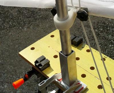

Le due traverse ho pensato di farle in legno (meglio pieno o compensato?) di sezione 200mm x 20mm (dovrebbero tenere il mio peso...), con un rinforzo centrale su quella anteriore per il fissaggio della scassa dell'albero.
In questo modo, posso anche spostarlo avanti o indietro di quasi 10cm, ed inclinarlo con dei spessori.
Questa è la scassa che utilizzerò, smontandola dalla canoa.
