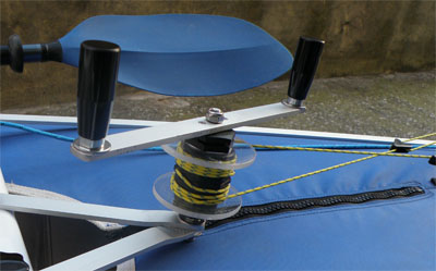

Inserito il - 28/05/2014 : 21:45:00  Mostra Profilo Invia a lquaggi un Messaggio Privato  Rispondi Quotando
Luigi ha scritto:
Ciao Leonardo, lascio ai teorici la gioia di istruirti e consigliarti circa il progetto, a me, da meccanico, intriga quel dettaglio di cremagliera in legno sulla canoa...cos'è ? La barra del timone? Perchè gli ingranaggi? Bellissima realizzazione (la cremagliera), fatta da te o acquistata?
Per il resto ti aspetto in acqua appena sei pronto, più siamo più ci divertiamo.
A presto, spero, Luigi.
Poiché sulla canoa non c'è posto per una barra del timone lunga, ho costruito una riduzione ad ingranaggi (quelli in alluminio con cinghia dentata) e barra del timone cortissima che, tramite i due ingranaggi, muove tutto il meccanismo.
- Il pignone, la ruota in alluminio e la cinghia dentata li ho acquistati.
- Gli ingranaggi in legno li ho costruiti disegnandoli grazie ad un ottimo programma scaricato da internet (costa poco...) su http://woodgears.ca , bellissimo sito per lavori meccanici in legno!.
- La struttura di supporto in alluminio è anch'essa completamente autocostruita (come quella del timone che, se si guarda bene, è anche sganciabile e sollevabile).
In realtà devo ancora collaudare questo sistema, ma sono sicuro al 99% che funzioni molto meglio di quello di prima, cioé questo:
che con un pò di vento forte slittava e si smollava.

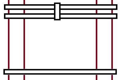

Inserito il - 31/05/2014 : 00:04:03  Mostra Profilo Invia a lquaggi un Messaggio Privato  Rispondi Quotando
In questi giorni ho valutato i vari suggerimenti e pensato alle varie soluzioni costruttive.
Avevo pensato di economizzare usando compensato di pioppo, ma è tenero, quindi diventa obbligatorio rivestirlo di fibra e resina, che costa parecchio. A spanne, usare compensato marino verniciato con flatting, ho rigidità, robustezza, e spendo meno.
Materiale per lo scafo:
- Fondo e Coperta: Compensato marino 6 mm.
- Fianchi: Compensato marino 4 mm.
- Listelli: 15 x 15 mm. Quale legno è meglio usare?
- Paratie e bagli: Compensato di pioppo 10 mm e 6 mm.
- Rinforzi vari: Compensato marino.
- Derive e Timoni: Legno duro (più facile da sagomare del compensato).
- Collante: Poliuretanico (Resina e Fibra nei punti nevralgici).
Traverse:
- Tubolari alluminio 60/70 mm spessore 2mm
Ho pensato di usare due tubolari per la traversa anteriore, uniti fra di loro con un tubo rettangolare, sul quale fissare la scassa dell'albero.
In questo modo, se serve posso spostare l'albero solo facendo dei buchi nuovi sul tubo rettangolare, oppure addirittura sostituirlo con uno più lungo per guadagnare qualcosa.
Quindi le domande:
1) - Legno miglore per i listelli.
2) - Opinione sulla struttura dello scafo.
3) - Opinione sul progetto delle traverse.
4) - Per Carlo.... Quanto è largo il tuo Bibéè???
Buonanotte a tutti.
Modificato da - lquaggi in data 16/11/2014 16:51:16
Inserito il - 31/05/2014 : 07:41:18  Mostra Profilo Invia a capelizzari un Messaggio Privato  Rispondi Quotando
Quindi le domande:
Buonanotte a tutti.
Buon giorno!
Ma tu alle 4 del mattino auguri la buona notte? Per me è quasi l'ora di alzarmi! Sei al punto di passare la notti insonni pensando alla barca???
Dunque, Bipée è largo 2 mt fuori tutto. Le traverse sono sono circa 180 cm. Secondo me potrebbe tranquillamente essere un pochino più stretto, sui 180 cm, con qualche vantaggio di manovrabilità. Magari una volta o l'altra proverò.
Ho dei dubbi sull'uso della poliuretanica come colla principale, dipende dal tipo di costruzione: se fai cuci-incolla, senza listelli di rinforzo, allora non va bene perchè devi fare dei cordoli: l'epossidica è obbligatoria. Se invece metti i listelli, la PU va benissimo: io la uso da anni e concordo sui tuoi test.
Le traverse vanno senz'altro bene, soprattutto pensando ad un cambio d'armo. Io avevo pensato ad una cosa del genere proprio per avere agio sulla posizione dell'albero. Poi mi sono arrischiato con la struttura più semplice, ma fissa, ed è andata bene, almeno con la vela che sto usando.
Dovessi cambiare armo, per esempio mettendo randa e fiocco, chissà? Anche questa è una prova che vorrei fare, così terrei impegnato il mio nipotino come prodiere.
Per le derive e i timoni, io ho usato indifferentemente compensato marino e abete (per non parlare del carbonio su anima di polistirene estruso)
Io trovo più vantaggioso il CM, per via della stabilità e anche perché i vari strati danno un'indicazione precisa del procedere della piallatura. Ti fanno righe, dritte e parallele se pialli bene, storte e irregolari se pialli male.
Poi si può usare di tutto, o quasi...Mogano, teak, rovere americano (tutti un po' pesanti) pino di svezia (un po' troppo nervato), obeche (stabile e leggero, un po' troppo morbido). Tutti rigorosamente scelti senza nodi!
No il Larice, si svergola anche dopo anni!
Ciao, buona giornata
Inserito il - 31/05/2014 : 07:45:13  Mostra Profilo Invia a lquaggi un Messaggio Privato  Rispondi Quotando
Buon giorno!
Hai letto male, erano 4 minuti dopo mezzanotte.
Uso listelli, quindi poliuretanica. Per derive e timoni pensavo rovere (è pesante, ma così abbassa il centro di gravità, no?)
E i listelli, di che legno?
Le traverse bastano da 60 mm, contando che davanti ne metto 2?
Modificato da - lquaggi in data 31/05/2014 17:10:01
Inserito il - 02/06/2014 : 01:54:41  Mostra Profilo Invia a capelizzari un Messaggio Privato  Rispondi Quotando
Buon giorno!
Dopo la regata peggiore della mia carriera , sono io che non riesco a dormire, e quindi eccomi qua.
Baricentro più basso??? di un millimetro, forse!
Listelli, di qualsiasi legno tu abbia in casa: abete, ramin, obeche, pino, va tutto bene.
Per le traverse, credo proprio che da 60x60 vadano bene, mi sembrano fin troppo, ma considerando che stai facendo un 3XL ci sta.
Adesso riprovo ad andare a letto. Buona notte
