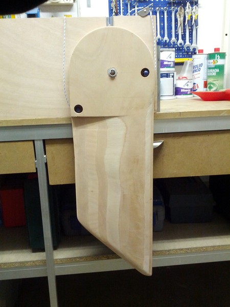

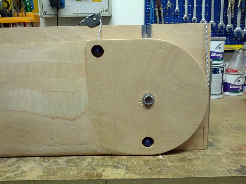

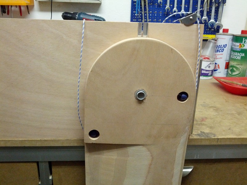

È vero che il bordo di uscita è sottile, ma ha le venutature trascersali e inoltre non arriva fino in fondo, perchè la deriva è tagliata in diagonale. Penso quindi che non corra troppi rischi.
Si, la infilo da sopra, quando torno giù in garage/cantiere questo pomeriggio, vedo se riesco a fare una foto più comprensibile.
Questa mattina ho completato la sagomatura delle due derive. Che lavoraccio! Mi mancano ancora da sagomare i due timoni, ma almeno sono più sottili e più stretti.
Inoltre, ho fatto anche un po' di muscoli a furia di andar giù di pialla, raspa e carta vetrata! Dovrei far meno fatica.
Modificato da - lquaggi in data 18/01/2015 17:53:42
Inserito il - 18/01/2015 : 17:52:02  Mostra Profilo Invia a lquaggi un Messaggio Privato  Rispondi Quotando
Fatto i fori per le cime di ritenuta e sollevamento, metto qualche foto. Forse ora si capisce un po' meglio il meccanismo.

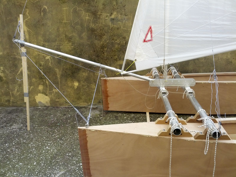

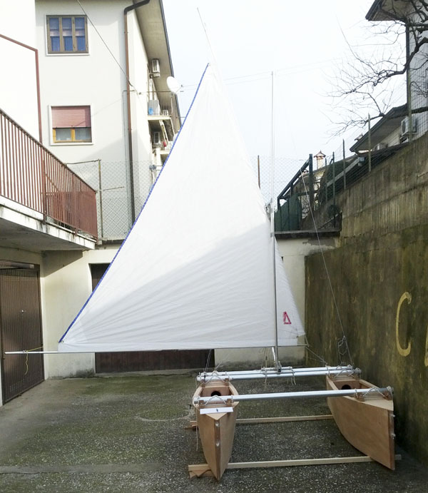

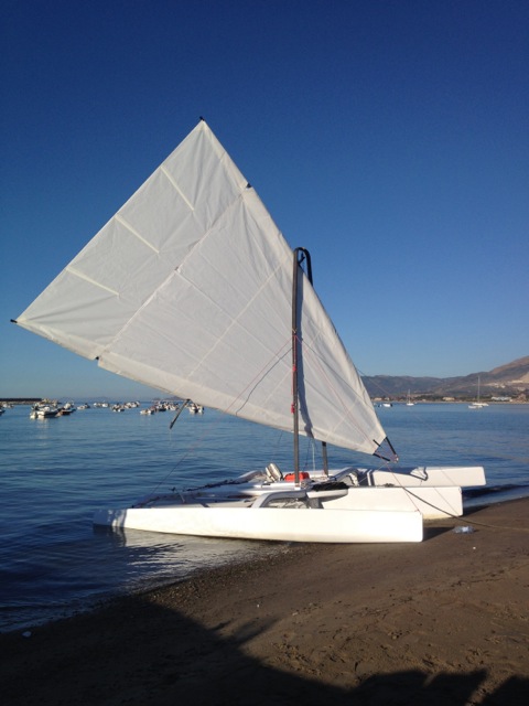

Complice il bel tempo, stamattina ho armato per la prima volta il mio treXL, ovviamente tutto con cime provvisorie. In questo modo sono riuscito a calcolare le misure dei cavi in acciaio dello strallo e delle sartie, oltre l'altezza del bozzello della drizza e del golfare per il fissaggio del bompresso allo scafo.
La vela è più bassa di quanto sarà alla fine, avevo calcolato male l'altezza sull'albero del bozzello della drizza.
L'albero è alto 350 cm, mentre il bompresso è lungo 160 cm. Con le sartie posizionate più o meno come mi ha consigliato Luca10ft, l'albero è effettivamente abbastanza stabile. Con gli spaghetti che ho usato come strallo e sartie, ovviamente lo potevo flettere parecchio, ma poi, con cavi in acciaio e cime in dyneema, sarà sicuramente molto più stabile.
Nella seconda foto si vede che il bompresso ha quattro cime, due fissate alla varea, e due ad un golfare sulla verticale delle prue degli scafi.
All'inizio avevo messo solo le due anteriori, ma mi sono reso conto che con un bompresso così lungo, c'era troppa flessione. Allora ho aggiunto le due centrali. Le definitive, saranno in dyneema quelle anteriori, e in acciaio quelle centrali.
Qui chiedo un consiglio: la vela latina è di 5,2 mq, ed è oltretutto meno efficiente della randa Marconi. Avrei quindi pensato di aggiungere un fiocco. Se lo faccio in modo che non si intralci con la randa, ottengo un fiocco di circa 1 mq. Se lo faccio più ampio, tipo genoa, posso aggiungere almeno un altro 1/2 mq, però ho paura che quando eseguo una virata possa incattivirsi sull'angolo di mura della randa.
Voi che dite: Fare il fiocco, oppure un piccolo genoa, oppure niente?

Per le manovre fisse (sartie e strallo) io eviterei d’acciaio in favore del dyneema scalzato di pari sezione (che garantisce circa lo stesso carico di rottura), guadagnando così in peso, lavorabilità, maneggiabilità e costo (come minimo si risparmiano le redance e i manicotti per le piombe).
Il primo svantaggio è che occorre imparare a fare le impiombature sul tessile, ma una volta appresa l’arte essa tornerà certamente utile per tante altre cosucce che servono in barca (grilli, loop, briglie, ecc.).
Il secondo svantaggio è che il dyneema ha un allungamento leggermente superiore all’acciaio, ma su barche così piccole, dove lo scafo e già abbastanza flessibile di suo, la cosa dice poco e potrebbe riflettersi solo su valori millimetrici di catenaria lungo lo strallo (e quindi sul fiocco).
Le briglie intermedie del bompresso forse sono inutili perché la trazione dello strallo (che provoca compressione lungo il tubo) tenderà a piegarlo anche verso il basso.
Forse sarebbe meglio metterci un diamante simile a quello degli antichi velieri.

In alternativa al diamante si può irrobustire la parte centrale del bompresso infilandoci un listello di legno pieno o un tubo di alluminio più piccolo.... che forse è la soluzione migliore

Io penso invece che le briglie intermedie siano utili, se non altro per la direzione della forza di trazione sul bompresso, che è quasi verticale, mentre le briglie più lunghe, tirando indietro l'albero con le mani, non oppongono quasi nessuna resistenza, quasi sicuramente perché sono troppo inclinate. Comunque le lascio, sono belle da vedere e dovrebbero contrastare qualcosa la flessione del bompresso.

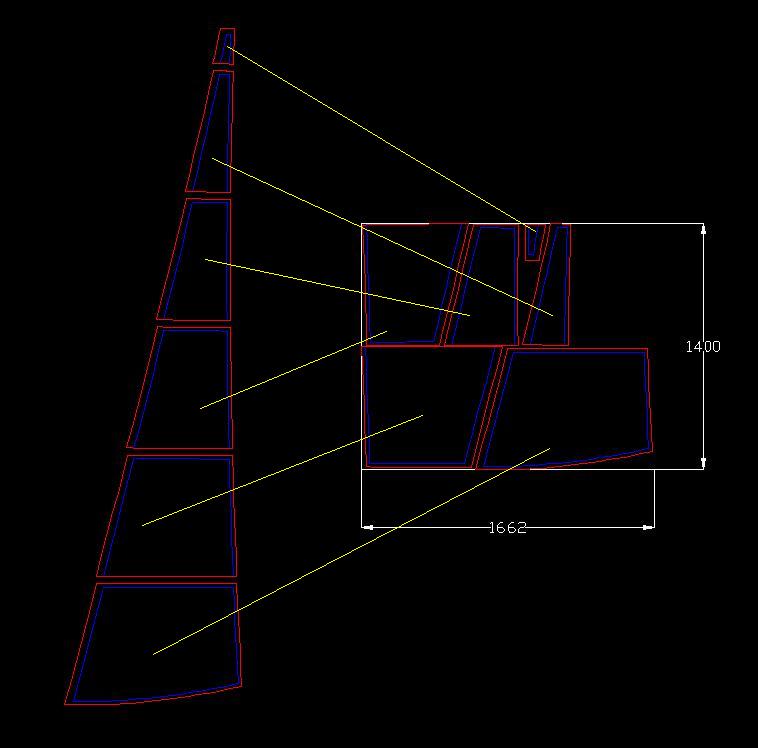

Per un fiocco da 1 mq, acquistare 3 ml di Dacron (che sviluppano 4 mq) mi sembra decisamente esagerato.
Per fare il fiocco del Gorillino (mq. 1,45 da Sailcut) ho dimensionato i pannelli di altezza pari alla metà del rotolo di Dacron (h. 140/2 = 70), poi li ho trasferiti su AutoCad cercando la composizione che producesse meno scarto possibile, mantenendo però l’orientamento per il taglio Cross Cut (il migliore per vele in Dacron), ossia con l’ordito del tessuto perpendicolare alla balumina.
Come vedete ci è voluto un pezzo da 140 x 163 cm (mq. 2,28), che mi è bastato anche per ricavare tutti i rinforzi delle bugne.

Il taglio ottimale del Dacron è il Cross Cut. Qualsiasi velaio può confermartelo.
Sono state fatte alcune esperienze con il taglio triradiale, ma più che altro per ragioni estetiche.
Nella barca grande avevo un grosso genova (150%) in Dacron con taglio triradiale, ma in quel caso c’era l’esigenza di utilizzare pannelli (ferzi) di diversa grammatura, più leggeri verso l’inferitura e più pesanti verso la balumina, per poter essere usato parzialmente chiuso sull’avvolgifiocco quando il vento rinforzava (così la parte di vela che rimaneva aperta era più robusta di quella chiusa).
Quello nuovo che ho da circa 4 anni (125%) ha invece un tessuto uniforme e taglio Cross Cut.

Ho dato un'occhiata al libro che ti ho detto, e paralano effettivamente, per il fiocco di taglio "a spina di pesce", "scozzese" "verticale".
Quest'ultimo in pratica con i ferzi paralleli alla balumina, non perpendicolari come sul tuo fiocco.
Chi ha ragione?

Hanno ragione tutti quelli (ovvero la stragrandissima maggioranza) che usano il taglio Cross Cut (parliamo di Dacron)
Poi nessuno ti vieta di utilizzare altri tagli.
Qualcuno addirittura ha fatto le vele con un pezzo unico (cioè piatte come una tavola e con i fili del tessuto orientati a casaccio ).
Volendo si possono usare anche vecchi lenzuoli.
Insomma, per agguantare un po’ di vento tutto può andare bene
Se però vogliamo ottimizzare prestazioni, robustezza e durata delle nostre vele, allora il discorso diventa molto più tecnico e molto meno improvvisato.
Modificato da - luca10ft in data 28/01/2015 08:13:24
Inserito il - 28/01/2015 : 08:15:40  Mostra Profilo Invia a lquaggi un Messaggio Privato  Rispondi Quotando
In ogni caso, per il momento ho ordinato il tuo libro.
Inserito il - 31/01/2015 : 07:48:22  Mostra Profilo Invia a luca10ft un Messaggio Privato  Rispondi Quotando
Al paragrafo 4.5 troverai la spiegazione del perché con i moderni tessuti in poliestere è stato abbandonato il taglio a "spina di pesce" per quello "cross cut" (i tessuti si sono poi ulteriormente evoluti visto che libro comincia ad avere oltre 30 anni).
Per le vele di prua v. anche il commento alla figura 4.8.
La ragione sta nel fatto che i tessuti Fill Oriented (aventi filatura più fitta o più robusta nella direzione della Trama – cioè nel senso trasversale o lato corto del rotolo) si allungano molto meno dei tessuti Warp Oriented (aventi filatura più fitta o più robusta nella direzione dell’Ordito - cioè nel senso longitudinale o lato lungo del rotolo). Idem per quelli bilanciati, sempre più rigidi nella direzione della Trama.
Siccome in vele come le nostre i maggiori carichi sono distribuiti in verticale, più o meno parallelamente alla balumina, allora si orientano i pannelli con l’Ordito (Wrap) perpendicolare ad essa, in modo che la Trama (Fill), più rigida, si trovi più o meno parallela alle linee di carico maggiore.
v. anche qui
http://www.euronautica.net/tecnica/corso-di-vela-parte-1.asp
poi clicca su “I tessuti”
Ovviamente stiamo parlando di Dacron (che è un tessuto, cioè composto solo da fili incrociati 0-90°).
Per i laminati (es. la mia vela del Classe A) il discorso è diverso, perché non hanno solo una base di tessuto, ma anche una o più pellicole (normalmente il Mylar) che li rendono indeformabili in tutte le direzioni. Il problema è che sopportano poco le pieghe e i maltrattamenti, e si delaminano abbastanza velocemente (anche se maneggiati con cura).
Il Lankotex è un laminato in HDPE (così è scritto), ma non so che sia. Sicuramente non è stato pensato per le vele. Per sfruttarlo al meglio occorrerebbe analizzare bene la sua struttura e fare prove di carico per trovare la sua direzione (o direzioni) più rigida e robusta. Dopodiché si sceglie il taglio capace di ottimizzare quelle caratteristiche.
Buon studio.....
