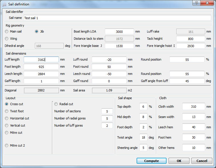

Ho ridisegnato il fiocco accorciando la vela per lasciar posto a golfari e bozzelli, e spostato l'angolo di scotta sulla bisettrice (Luca non me ne voglia...)
Ho poi caricato i dati in SaiCut...
Quando clicco su OK, mi cambia sempre la lunghezza dell'inferitura dai 3162 che ho inserito io a 2621. come mai?
Inoltre, non so come, e se si può, variare gli angoli della base, da come si vede nella vista, sono totalmente diversi da come li vorrei io.
Help!

Riguardo al tuo fiocchetto, prova a modificare i dati della J, della I e dell’altezza del punto di mura (Tack height). Forse il programma rileva qualcosa che non torna nel tuo progetto e (giustamente) non capisce.
Non riesci a usare la versione in italiano?

Il valore dell'inferitura (luff), viene bloccato dal valore troppo basso del fore triangle hoist. Se lo porti a 3800 viene bene.
Per un aiuto, va' al "saicut cad handbook", che trovi sotto "help"

Inserito il - 12/02/2015 : 13:46:58  Mostra Profilo Invia a lquaggi un Messaggio Privato  Rispondi Quotando
Grazie, ora va bene!
La stampa del Cad e quella di SailCut ora si sovrappongono perfettamente.
L'errore che avevo fatto era stato di utilizzare la distanza della punta del bompresso dall'albero come Base J e la lunghezza dello strallo come Altezza I.
Invece dovevo misurare queste due quote sull'incontro della proiezione della linea dello strallo sulla linea orizzontale a livello del ponte, non quella sulla varea del bompresso, che si trova 57 cm più in alto.
Ho inoltre aumentato l'altezza dei ferzi, così che anche l'ultimo sia circa alto uguale agli altri.

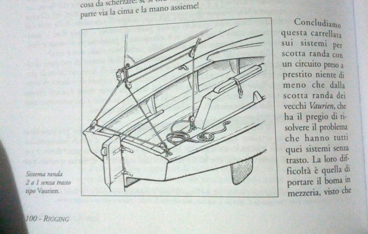

Chiedo un parere per il circuito della scotta. Sul libro Rigging ho trovato questo:
Ho provato ad applicarlo al mio treXL:
A prima vista sembra una buona cosa, la scotta non si incattivisce sicuramente attorno alle barre e allo stick del timone. Beninteso, al posto del dyneema da 5mm con cui ho provato, dovrò poi utilizzare una cima più morbida.
Che ne dite?

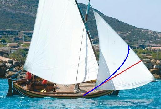

Sull’armo latino non mi esprimo perché non l’ho mai provato e non ne conosco il funzionamento.
Provare però direttamente in barca le varie soluzioni è meglio che tante discussioni teoriche.

Comunque tieni presente che quel circuito della scotta randa credo sia stato ormai abbandonato anche sul Vaurien. Forse hanno capito il Vang è più semplice ed efficace
Il lavoro che sto facendo è quanto di meno definitivo si può, visto che l'anno prossimo ho intenzione di sistemare l'altro albero e fare randa e fiocco normali. Al momento però cerco di ottenere il meglio da quello che ho.
Per quanto riguarda la scotta, immagino che sia proprio come dici tu, ma con la vela latina il Vang non si può mettere.
Ma il motivo principale è il circuito che mi evita intralci con lo stick del timone, per quello sono tentato di provarlo.
Se non funziona bene, ho già la scotta con relativo circuito che uso sulla canoa, che posso armare sul catamarano anche in riva al lago.

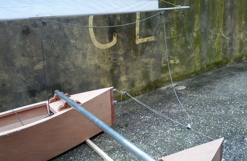

Ho una domanda per l'installazione del fiocco.
E' più importante che possa essere cazzato a ferro, oppure che si possa spostare la bugna di scotta?
Nel primo caso, necessitano due scotte, e sul catamarano devo fare un punto di scotta fisso.
Nel secondo caso, utilizzando un'unica scotta che dà volta ad un bozzello scorrevole sul bompresso, potrei regolare il punto di scotta.

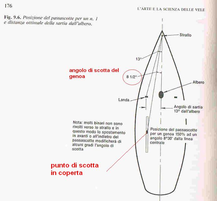

Credo che in nessuna barca, inclusi i catamarani con bompresso e quelle con sistema autovirante, si regoli il fiocco con il punto di scotta in coperta posizionato lungo la mezzeria dello scafo, ma sempre in base a un certo angolo (c.d. angolo di scotta). Questo anche per fare meglio interagire fiocco e randa attraverso l’ottimizzazione del canale tra le due vele.
21,19 KB
Normalmente su un monoscafo gli angoli di scotta variano tra gli 8 e i 12°. A pag. 364/365 del libro di Howard viene indicato un valore ideale compreso tra 7 e 11°.
Angoli molto stretti permettono (in teoria) di stringere meglio il vento, ma in realtà questo dipende dal tipo di barca (forma e peso dello scafo), dalle appendici (efficienza della chiglia), all’armamento (testa d’albero o frazionato, rigido, flessibile, ecc.) e da come sono fatte le sue vele (magre, grasse, più o meno soggette ad allungamento).
Io farei come si fa di solito, cioè posizionerei il bozzello della scotta sulla traversa con un angolo di circa 12-13° (misura di compromesso per poter poi lascare meglio). Al massimo puoi mettere un carrellino per la regolazione trasversale. Così puoi partire da un angolo minimo di 7-8°.
In ogni caso l’importante è disegnare i fiocchi considerando che hai un punto fisso (nella direzione prua/poppa) e che, se sbagli, non faranno il loro lavoro anzi, saranno controproducenti perché creeranno molta resistenza e pochissima portanza (quindi ocio con la teoria della bisettrice..... ).

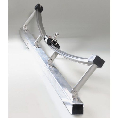

Visto però che sei molto bravo nella lavorazione del metallo, potresti anche prendere in considerazione l’idea di realizzare un sistema autovirante artigianale. Questo ti semplificherebbe molto la vita.

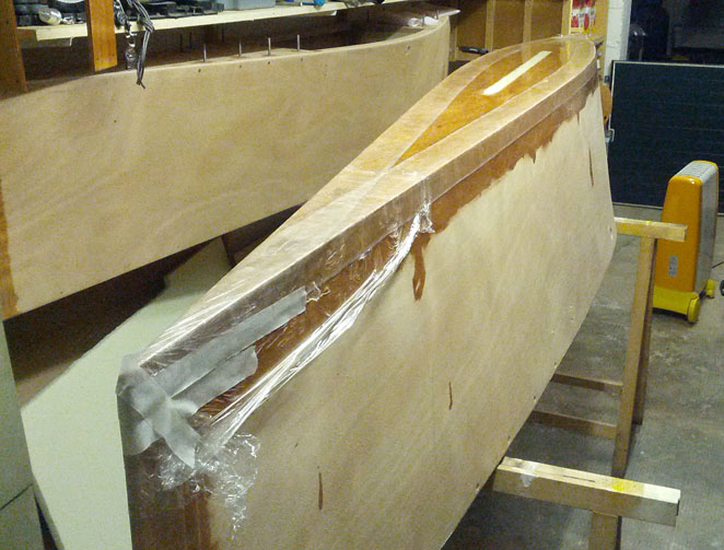

Inserito il - 04/03/2015 : 22:21:16  Mostra Profilo Invia a lquaggi un Messaggio Privato  Rispondi Quotando
Stasera ultimo incollaggio sulle casse delle derive.
Manca poi di finire uno dei timoni (ho fatto un errore e devo sistemarlo) e fare il trampolino.
Il fiocco ho sempre intenzione di farlo, ma il varo lo faccio con la sola vela latina, anche per avere una complicazione in meno.
Non oso quasi dirlo, ma poi ho finito la costruzione!
Certo, mancano ancora stucco, carta vetrata, olio di gomito e vernice, ma ho raggiunto un bel traguardo, finalmente!
Per la regata del 25 Aprile, tenetemi un posto!
P.S. - Per quanto riguarda i pesi, anche i miei scafi sono sicuramente sopra i 20 kg. Quando li sottoporrò al vostro giudizio, mi direte dove li ho messi i chili in più.
Modificato da - lquaggi in data 04/03/2015 22:29:31
