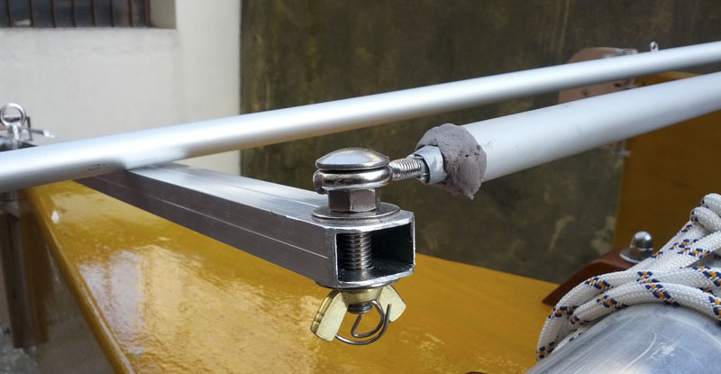

Vi piace?
Dettaglio del collegamento barra timone con traversa:
Ho preso spunto dal metodo utilizzato da Luca, utilizzando un bel bullone a testa arrotondata e il galletto sotto, così dovrebbero esserci meno intralci per la scotta (che comunque si incattivirà sicuramente lo stesso. ).
Il bullone è di quelli con lo squadro subito sotto la testa, che putacaso è quasi dello stesso diametro dell'anello dell'arridatoio e di spessore appena superiore; il dado sottostante è ben stretto e l'arridatoio scorre benissimo.
Modificato da - lquaggi in data 11/04/2015 18:39:59
Inserito il - 11/04/2015 : 18:43:05  Mostra Profilo Invia a Jacopo un Messaggio Privato  Rispondi Quotando
Vi piace?
Per ora si' !
Aggiungiamo timoni, derive, trampolino, albero, vele e manovre e riesaminiamo il tutto.
Ciao Leo, a presto.

Inserito il - 11/04/2015 : 21:38:56  Mostra Profilo Invia a lquaggi un Messaggio Privato  Rispondi Quotando
Ottimo lavoro...!!! Bravo, bravissimo, vah che due bei siluri...!!! Secondo me fenderà le acque come un missile...!!!
Però quello snodo del timone probabilmente sì incattiverà qualche scotta. Il mio suggerimento è quello di tagliar via una piccola parte del fianco interno della barra, e la testa dell'arridatoio metterla dentro al tubo rettangolare che fa da barra. Se poi ci metti un perno senza troppe sporgenze sopra e sotto ottieni un lavoro dove le scotte magari non s'incattiveranno così tanto facilmente.
Vedremo, modifiche se ne possono sempre fare.
Comunque, con il giro che voglio far fare alla scotta, non ci passa neppure vicino.
Fra due settimane lo scopriremo.

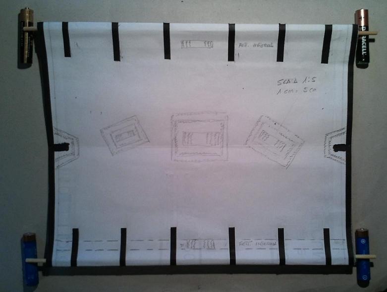

Appena finito il fioccheto (spero entro questa settimana) inizierò anch’io il nuovo trampolino con la rete apposita.
Ho già fatto il progettino in CAD e un modello di carta in scala 1:5.
La carta bianca è la rete, mentre le strisce in cartoncino nero rappresento la fettucce di rinforzo (spero di riuscire a cucirle).
19,65 KB
Vorrei però eliminare le tasche laterali (sx e dx) che ho sull’attuale trampolino in PVC, dove corre un tondino inox da 8 mm imbullonato sotto le traverse e che funge da tensionatore (anch’esso da eliminare per semplificare il montaggio e anche alleggerire qualcosina).
La tensione sarà quindi assicurata solo dal tubo che passa nelle tasche di prua e di poppa (v. spiedini appoggiati alle pile), oltre ai due tiranti laterali agganciati alle lande (v. area rinforzata).
Prima di iniziare voglio però verificare con il vecchio trampolino se il sistema regge e non fletta troppo.
Ecco perché devo finire prima il fiocco, così rimonto il Baby una volta sola e verifico anche tutte le misure definitive del piano velico (vorrei accorciare l’albero ancora un pochino ma senza esagerare, altrimenti nei cambi di mure sarà una testata assicurata ogni volta che passo sotto il boma ).

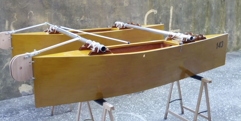

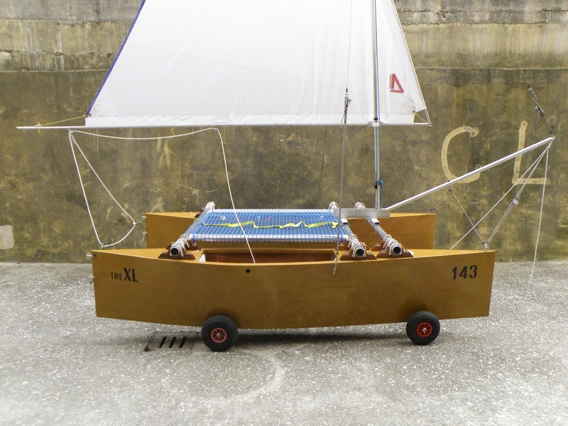

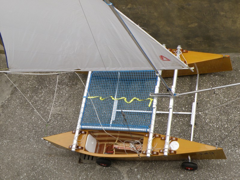

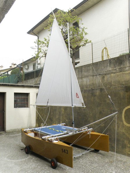

Inserito il - 16/04/2015 : 18:48:31  Mostra Profilo Invia a lquaggi un Messaggio Privato  Rispondi Quotando
Dopo dieci mesi di gestazione, oggi è nato il mio pargolo.
Siete tutti invitati al battesimo, che si terrà ad Arona il 25 Aprile.
P.S. - Prima che diciate qualcosa, i timoni ci sono, solo che non li ho montati perché mi sono concentrato sul rigging.
Inserito il - 16/04/2015 : 20:26:28  Mostra Profilo Invia a Jacopo un Messaggio Privato  Rispondi Quotando
Gran bella realizzazione, Leonardo!
10 mesi di lavoro non sono poi una cosa cosi' strana con i nostri giocattoli.
Sono ansioso di vederla in acqua.
Certo che, se vuoi navigare ad Arona con quella vela, sara' bene che ti porti una bella pagaia per poter tornare a casa prima di notte !!!
In quella zona, quando arriva la rafficona a quattro nodi, siamo tutti a godere come ricci......
