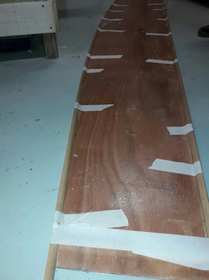

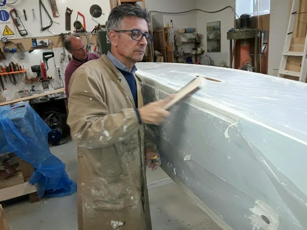

All'esterno della falegnameria vengono carteggiate le sagome in laminato di vetro per rendere la superficie adatta all'incollaggio con resina.

Noto che sulla levigatrice orbitale non c'è l'aspirazione.
Bello, sistema immediato per disperdere la polvere di levigatura, non ci avevo pensato o meglio lo avevo dimenticato, qui abbiamo un braccio Festool che raccoglie tutto e poi non sappiamo dove mettere i sacchetti, la rimozione rifiuti non li vuole e non avendo un bosco vicino, nè verticale e neppure orizzontale,siamo costretti a spargerne il contenuto nei prati circostanti.
Solo d'estate però, d'inverno li incineriamo nella stufa.
Scaldano moltissimo.
Inserito il - 16/03/2017 : 23:25:29  Mostra Profilo Invia a Mario Falci un Messaggio Privato  Rispondi Quotando
Marco hai pienamente ragione, l'ho fatto notare anche io ma é stato fatto solo per pochi minuti perché l'aspiratore era impegnato con un'altro utensile. In quel momento ho scattato la foto. Il discorso sul bosco verticale e sul l'eleganza della zona a me mon frega niente. Chi mi conosce sa bene come la penso. Semplicemente volevo fare notare a Luca che in una grande città ed in centro si possono riproporre certi modi di lavorare che una volta erano frequenti.

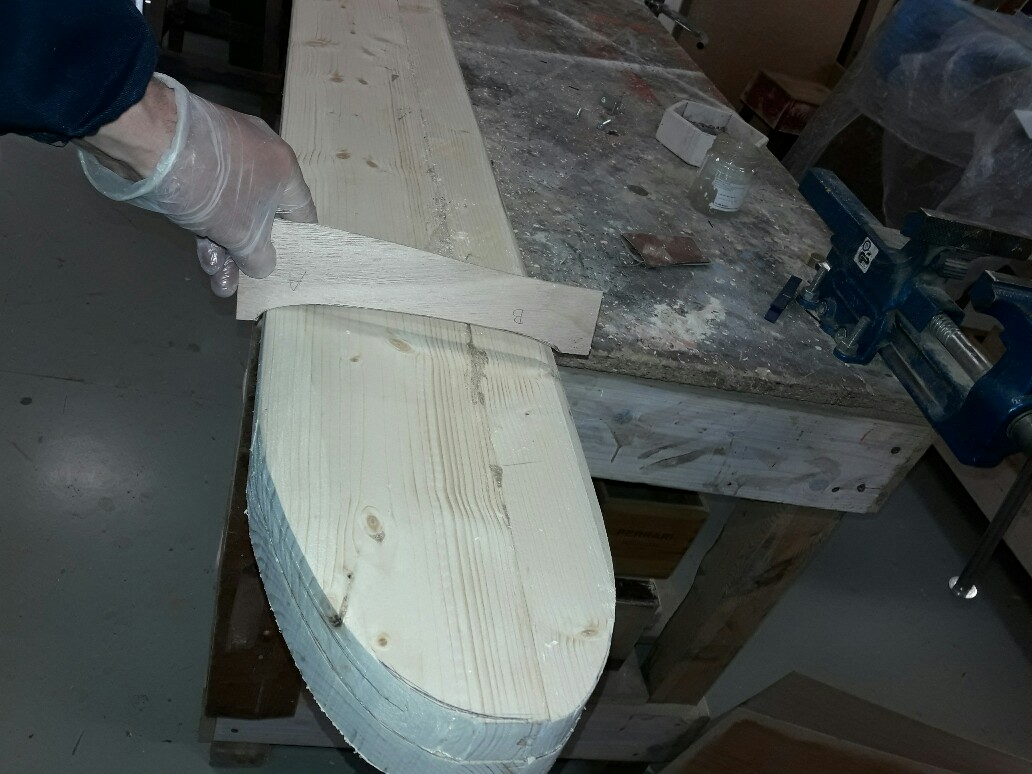

Oggi in un mezzo pomeriggio abbiamo terminato la finitura della chiglia scafo centrale e le parti di un ama.
83,97 KB
sono stati incollatti i profili delle traverse
39,99 KB
e si sono iniziate a sagomare le appendici
79,24 KB
E' esattamente un mese da quando abbiamo tagliato il primo compensato. Si lavora in falegnameria due mezzi pomeriggi a settimana. La velocità con la quale si procede rispetta le previsioni in fase di progetto di Mario. Vedere realizzare così in fretta una progetto di un trimarano sarà un incentivo fortissimo per nuovi Diecipiedisti.

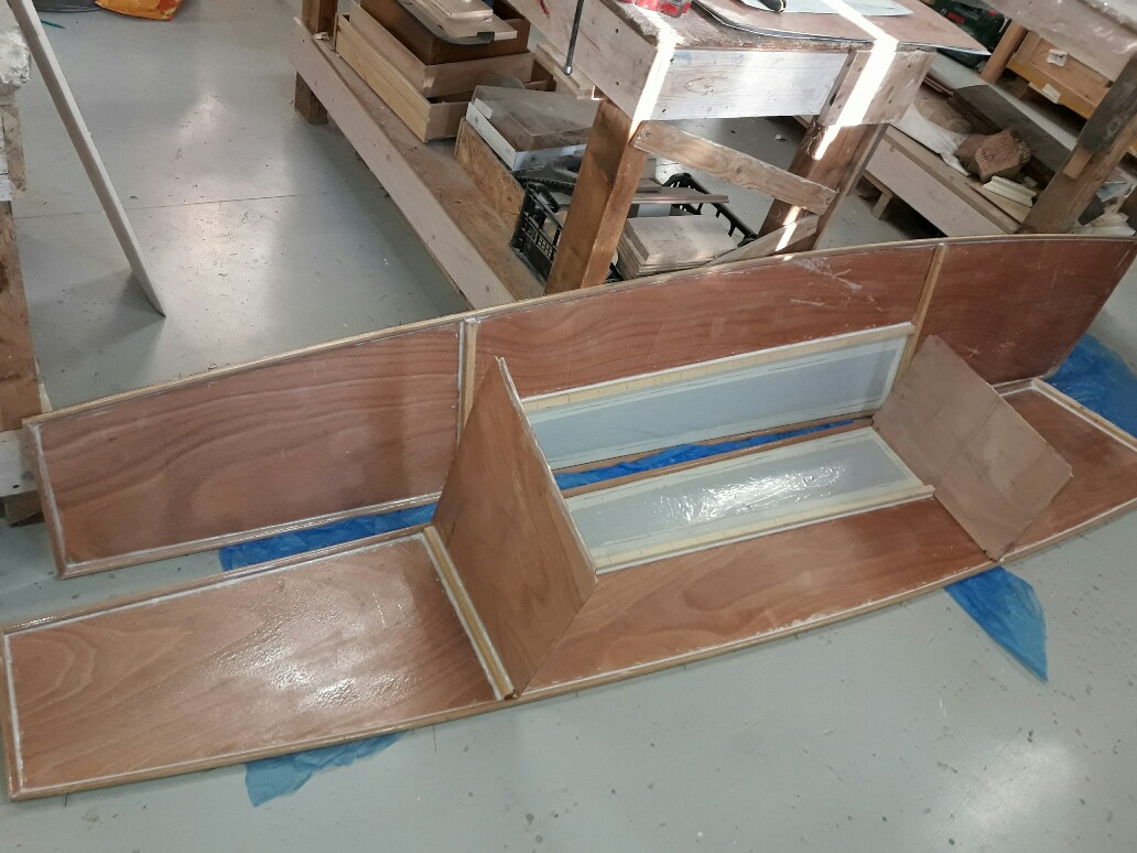

Inserito il - 21/03/2017 : 01:10:14  Mostra Profilo Invia a Mario Falci un Messaggio Privato  Rispondi Quotando

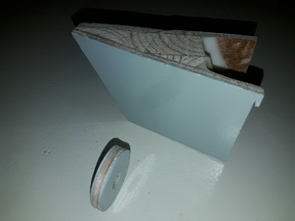

Incollate le sagome di compensato e le proprie finiture in vetroresina è il momento di accoppiare i profili che serviranno da giunzione tra le varie parti. È consigliato il profilo rettangolare perché più facile da fissare con i morsetti. Noi abbiamo preferito il quarto tondo perché siamo fissati con i pesi. È più difficile da mantenere in forma, ma con dei chiodini per dare la giusta curvatura, dello scotch per tenere pressato il profilo, la resina e la sagoma il risultato è comunque garantito.
72,74 KB
Inserito il - 21/03/2017 : 08:26:21  Mostra Profilo Invia a luca10ft un Messaggio Privato  Rispondi Quotando
.... siamo fissati con i pesi....
Mi sembra cosa buona e giusta
Avete verificato il peso reale del pannello finito?
Inserito il - 21/03/2017 : 09:54:54  Mostra Profilo Invia a Mario Falci un Messaggio Privato  Rispondi Quotando
Siamo sui 3 kg al mq.

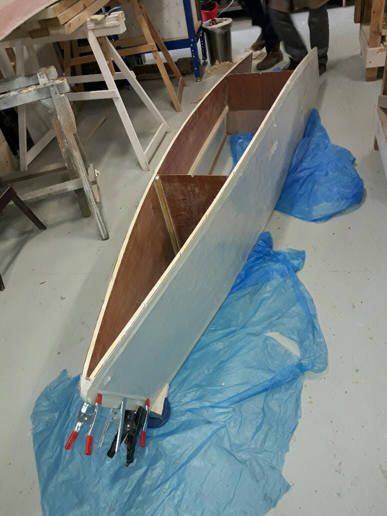

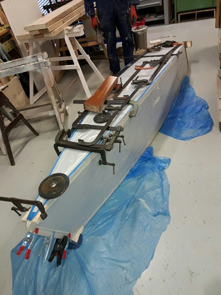

Con immensa soddisfazione (è la mia prima barca autocostuita...ma penso sia lo stesso anche per chi ne ha alle spalle più d'una) abbiamo iniziato ad assemblare lo scafo centrale !!!
inserite le paratie
87,23 KB
accoppiate le sagome che tenute insieme con il metodo collaudato scotch e chiodini permettono di essere molto precisi e veloci
92,81 KB
solo nelle parti più sollecitate sono stati necessari un paio di morsetti.
99,28 KB
Rifiniremo i bordi tra una sagoma ed un'altra con la resina che verrà pitturata con il colore dello stesso Ral della finitura esterna.
Inserito il - 28/03/2017 : 14:20:34  Mostra Profilo Invia a Mario Falci un Messaggio Privato  Rispondi Quotando
Volevo far notare che con questo metodo si lavora in modo molto pulito, nel senso che non si leviga ( pochissimo) non si stucca ( ancora meno ) non si spruzza o dipinge con pennelli. Però è necessario essere molto precisi e bisogna prevedere tutto prima. Se notate sono gia state incollate le sagome in laminato corrispondenti alle fiancate interne del pozzetto.

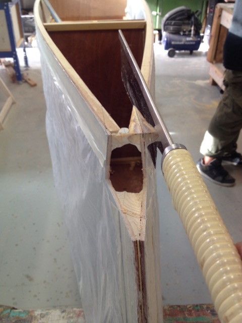

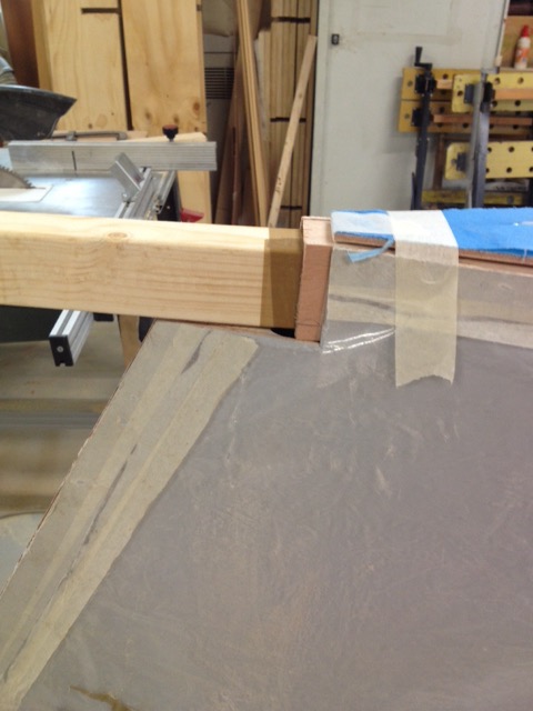

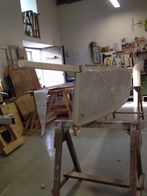

Viene tagliata una porzione del dritto di prua per il futuro inserimento della scatola che conterrà il bompresso. Il taglio viene fatto con un seghetto giapponese.
37,17 KB

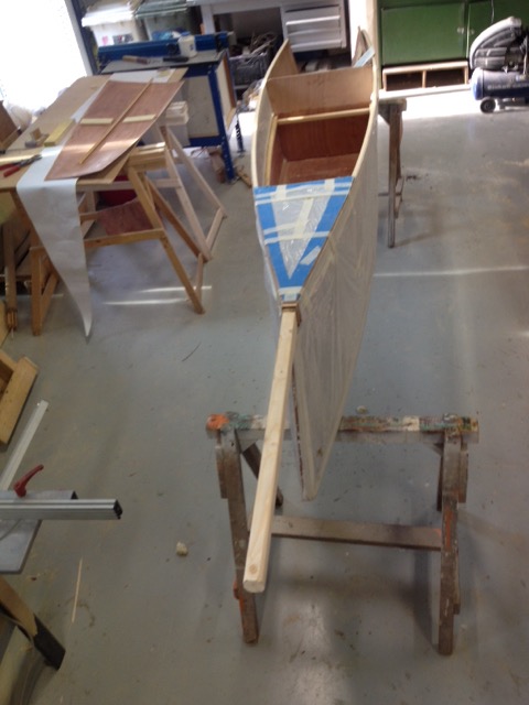

Inserimento provvisorio della scatola dove verrà infilato il bompresso.
38,69 KB

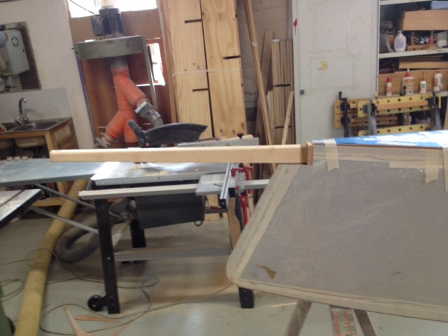

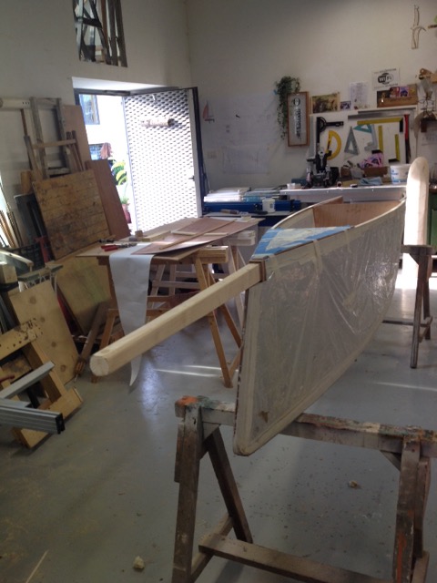

Las lunghezza del bompresso è determinata dalla lunghezza del lato della base del gennaker e dal sormonto che il velaio ha previsto rispetto l'albero.
42,45 KB
Il bompresso prevede una briglia e due controventature legate alle prue degli amas
36,78 KB

Inserito il - 01/04/2017 : 11:02:42  Mostra Profilo Invia a luca10ft un Messaggio Privato  Rispondi Quotando
Esteticamente molto bello e pulito, però io avrei tenuto il bompresso più alto rispetto all’acqua, sia come attacco in coperta che come estremità prodiera (quindi rivolta all’insù).
Ovviamente parlo immaginando l’impiego marino, dove c’è sempre un po’ di onda che la prua deve attraversare, facilitata anche dalla forma rovesciata (quindi meno voluminosa per passarci sopra beccheggiando).
Come suggerimento (in itinere), darei quello di sigillare bene la scatola di alloggiamento, che non solo sarà spesso bagnata, ma sarà sottoposta anche a sollecitazioni non trascurabili (facilitando rotture e formazioni di crepe).
Dei miei amici regatanti su Busails 24 mi raccontavano spesso delle infiltrazioni che entravano dal bompresso uscente dalla prua.
Modificato da - luca10ft in data 01/04/2017 11:04:04
Inserito il - 01/04/2017 : 16:08:53  Mostra Profilo Invia a Mario Falci un Messaggio Privato  Rispondi Quotando
Non ho ancora resinato la scatola che contiene il bompresso allo scafo ma ho già resinato l'interno della scatola stessa e tappato con un traverso che sarà incollato alle fiancate. In effetti il bompresso è un po' basso ma visto l'uso prevalente sui laghi ed al massimo in laguna non mi preoccuperei delle onde, se però guardi i disegni ti accorgerai che quando lo skipper è seduto al centro del trampolino e la linea di galleggiamento è quella di progetto (da inizio dritto di prua a spigolo in basso dello specchio di poppa) allora la coperta è inclinata verso l'alto e così anche il bompresso (vedi disegni ad inizio thread). Per una questione di estetica e di pulizia della coperta di prua ho pensato di inserirlo in un alloggiamento adatto.

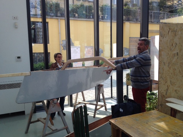

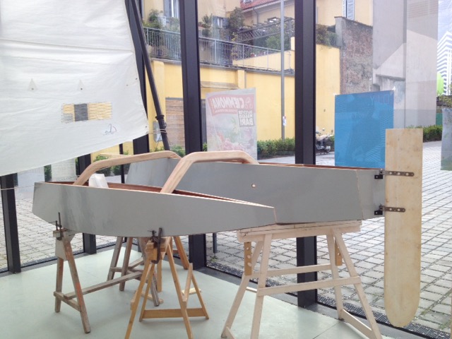

Il trimarano è stato presentato al FuoriSalone a Milano. Lo abbiamo fatto vedere ancora in costruzione con un solo ama e senza la coperta. Ho appoggiato un albero e tirato su la vela per dare un'idea di come sarà la barca. Ho ricevuto la visita gradita di Laura e Jacopo.
49,49 KB
50,27 KB

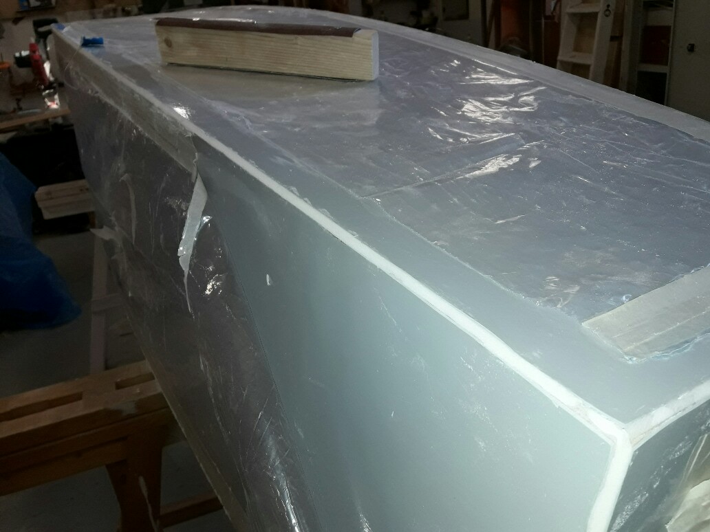

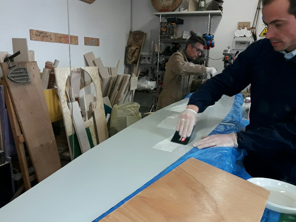

Costruzione Trimarano... rush finale !!!
L'innovativo metodo di costruzione ideato da Mario Falci si è rilevato vincente sopra ogni aspettativa:
al compensato Okume' da 3 mm è stata accoppiata  la vetroresina e gelcoat da 0,9 mm venduta in rotoli.
Oltre ad essere un elemento strutturale ha la funzione di finitura esterna degli scafi.
Si velocizza di molto la costruzione eliminando la resinatura, le pitture, rendendo il lavoro pulito e con un risultato omogeneo a livello di quello industriale.
La finitura tra le varie sezioni viene eseguita con una cordonatura con resina e sfere cave che permette con facilità la carteggiatura. Questa sezione verrà verniciata per rendere la finitura ancora più accurata.
Siamo molto soddisfatti del risultato : ottima finitura in brevissimo tempo!!!
Stay Tuned ... manca poco al varo !!!

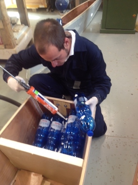

Luca inserisce bottiglie in plastica (vuote) ben chiuse e le fissa tra loro con semplice silicone. Abbiamo mantenuto liberi tre spazi nello scafo centrale raggiungibili tramite tappi in plastica dove poter stivare qualche cima ed alcuni accessori di riserva oltre che un po' d'acqua da bere. I restanti spazi sono stati rdestinati alle riserve di galleggiamento per circa 100litri nel solo scafo centrale. Considerando che i volumi degli amas hanno i 100 litri ciascuno, l'intera barca ha una riserva di 300 litri. Ricordiamo che per le regole di stazza tutte le barche devono essere INAFFONDABILI.
45,96 KB
Modificato da - Mario Falci in data 10/05/2017 15:31:48
Inserito il - 12/05/2017 : 13:23:31  Mostra Profilo Invia a lquaggi un Messaggio Privato  Rispondi Quotando
Una curiosità: il perché delle bottiglie.
Immagino sia per mantenere galleggiabilità in caso di falla nello scafo ma, che urto ci vuole per provocare una falla in uno scontro fra i nostri scafi?
Se ci viene addosso una barca più grande, penso che l'intero scafo vada in pezzi, purtroppo.
Spero che tu non mi convinca che è meglio metterle, perché nel mio scafo ormai non posso più.
