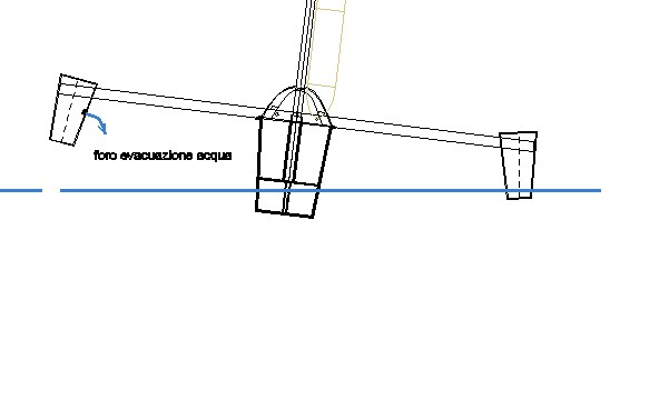

Devo tagliare le sagome per costruire gli amas ed è meglio prevedere tutto. A questo proposito voglio avere un sistema valido e semplice per raddrizzare il trimarano se dovesse scuffiare.
Ho già provveduto ad avere un pozzetto piccolo e con un pagliolato stagno e incollato al di sopra della linea di galleggiamento prevista dai calcolico opportuni ed ampi ombrinali per svuotarlo velocemente.
Gli ama adesso hanno un volume che supera i 100 litri e quindi per affondarne uno dovrò oltre che salire sopra avere anche un volume da allagare e dopo poter svuotare facilmente a scafo raddrizzato.
Con Jacopo avevamo ragionato sul problema e lui m aveva consigliato questo:

Inserito il - 10/03/2012 : 13:15:49  Mostra Profilo Invia a Mario Falci un Messaggio Privato  Rispondi Quotando
Ho un dubbio amletico: ma se facessi entrare l'acqua dllo stesso foro di evacuazione, non sarebbe meglio??
1) non avrei fori al di sotto della linea di galleggiamento, cosa che odio!
2) non dovrei procurarmi un tubo leggero da incollare all'interno
3) non avrei tappi che per quanto ben fatti farebbero attrito in chiglia.
4) Ho anche il dubbio che nella soluzione del disegno, l'aria potrebbe impedire il corretto e veloce riempimento del vano da zavorrare.
Datemi il vostro parere che devo cominciare a tagliare!!

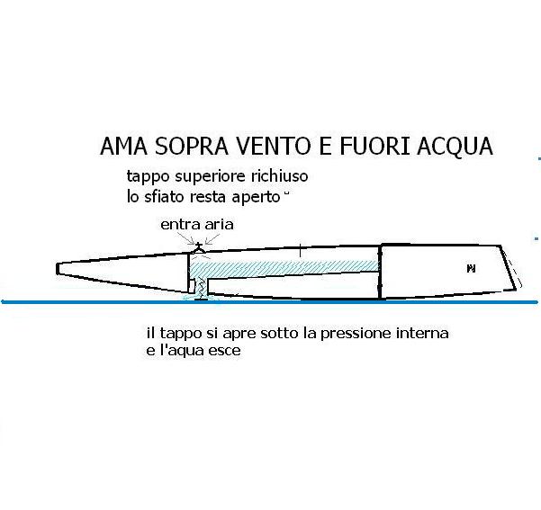

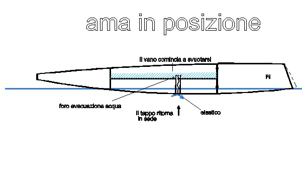

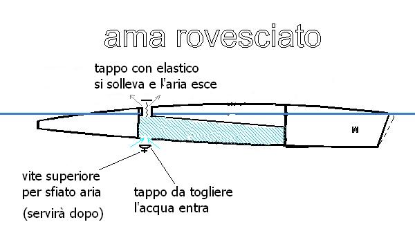

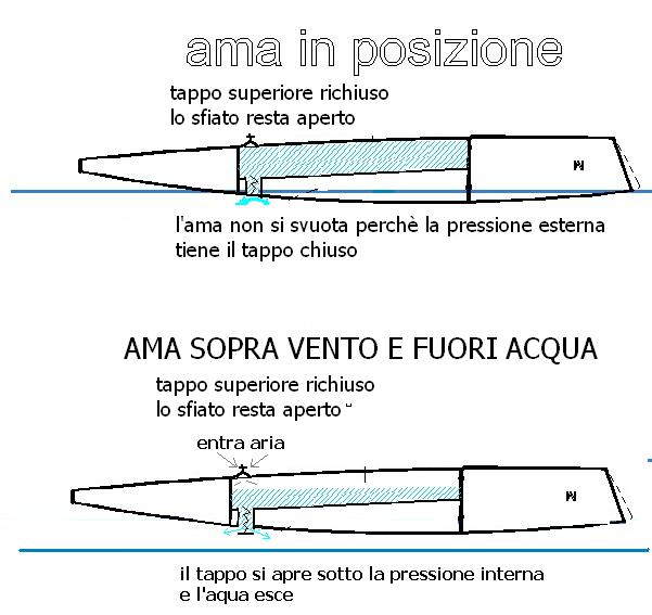

Inserito il - 14/03/2012 : 06:57:42  Mostra Profilo Invia a luca10ft un Messaggio Privato  Rispondi Quotando

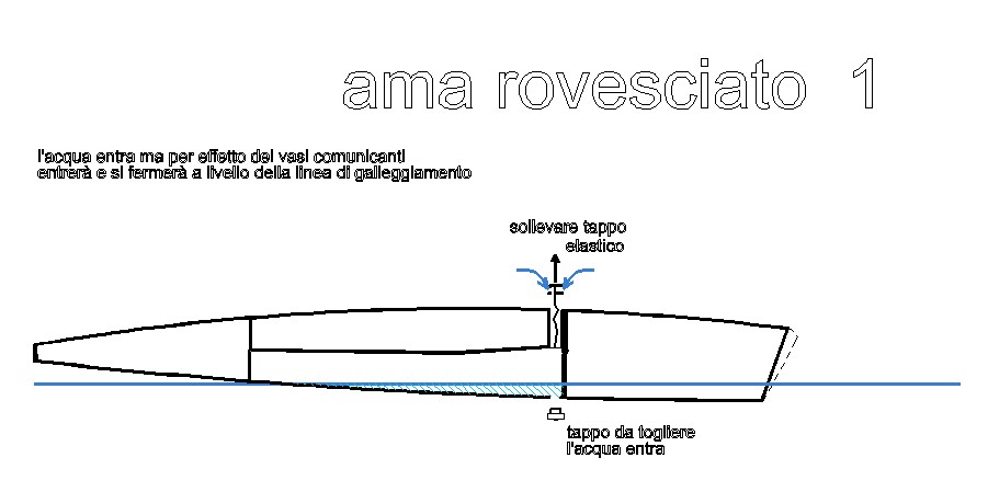

Peró devo svitare un tappo che sta sott'acqua e sollavarne un altro in chiglia per fare entrare l'aria per tutto il tempo necessario a farlo riempire d'acqua (anche qui si puó pensare qualcosa).
Ho previsto i tappi allineati (quindi vicini) proprio per facilitare questa simultanea operazione.
Tu sei in acqua aggrappato all’ama in prossimità dei tappi. Ti reggi appoggiandogli il petto, la parte inferiore della spalla e il braccio, così hai liberi gomiti, avambracci e mani per lavorare sui tappi.
Con due fori da 5-6 cm di diametro ci vorrà poco per riempire quel piccolo volume che hai previsto (1-2 minuti)
31,52 KB
Inoltre quest'ultimo deve essere fatto in modo da non creare resistenza all'avanzamento ( peró si puó fare).
Avevo immaginato un’osservazione del genere

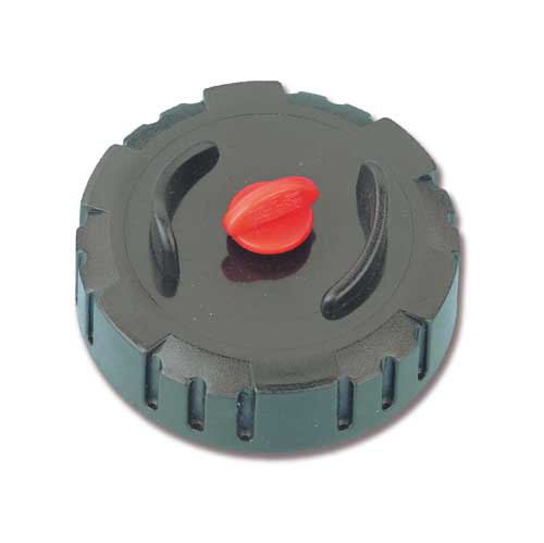

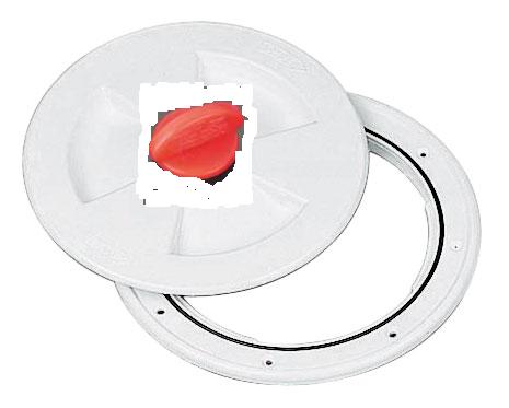

L’ideale sarebbe trovare un tappo a raso di questi, munito di sfiato per l’aria.
17,01 KB
In alterativa si possono usare tappi di questo tipo (sono quelli dei serbatoi dei motori fuoribordo)
34,06 KB
tagliandogli la parte dello sfiato e attaccandola ad un tappo a raso
15,9 KB

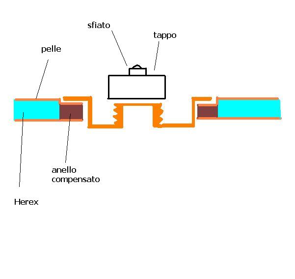

oppure realizzando un incavo così (laminando 3-4 strati di MAT intorno al filetto del tappo otterrai un perfetto stampo maschio)
19 KB

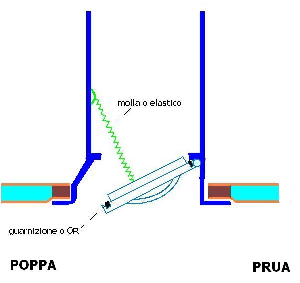

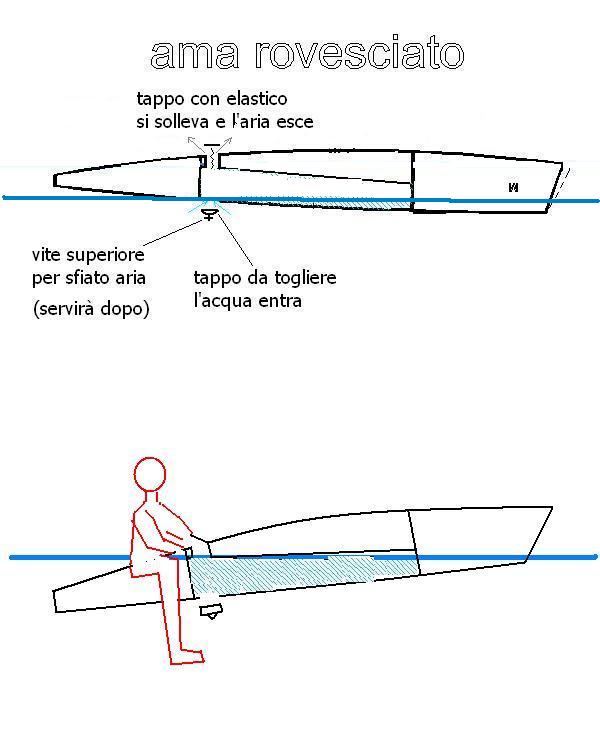

Invece vorrei dei chiarimenti (meglio con il solito disegnino) per capire invece come devono stare i tappi con e senza sfiato nella condizione normale di regata a scafo dritto. Se il tappo in chiglia viene richiamato semplicemente dall'elastico, e il tappo con sfiato deve avere questo avvitato, allora il sistema mi piace.
Esatto.
In condizioni normali, lo sfiato del tappo superiore resta chiuso (cioè avvitato).
Il tappo inferiore viene richiamato dall’elastico o dalla molla (e dalla pressione dell’acqua quando l’ama è immerso). Anche se non dovesse avere una perfetta tenuta stagna, di acqua ne entrerà comunque pochissima non essendoci una via di fuga per l’aria interna.
Pure in questo caso si può studiare un incavo aerodinamico (anzi, fluidodinamico )
25,16 KB

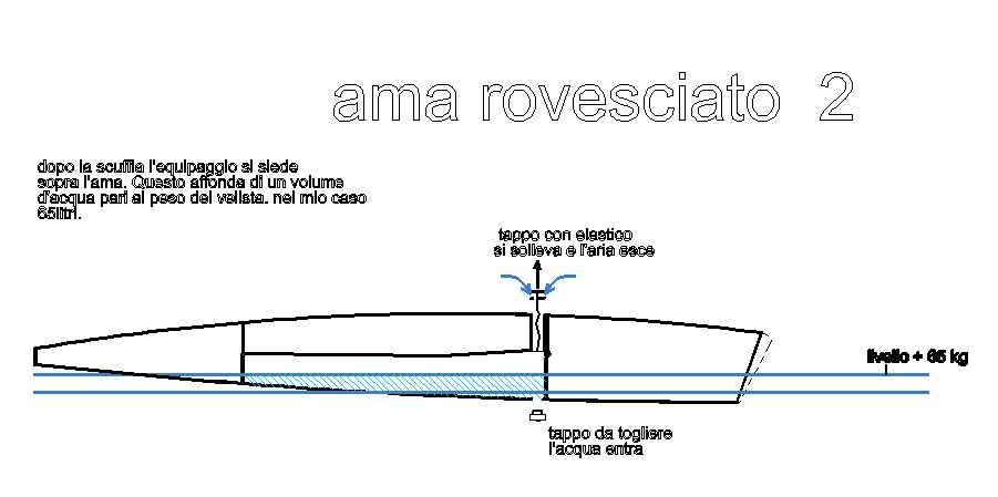

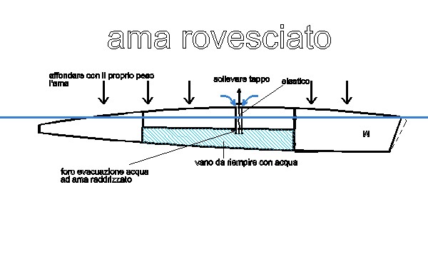

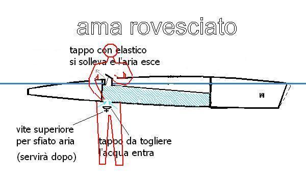

Inserito il - 14/03/2012 : 17:44:21  Mostra Profilo Invia a Mario Falci un Messaggio Privato  Rispondi Quotando
Bene Luca, stiamo sicuramente progredendo, ma mi sono venuti un poco di dubbi.
Quando l'ama scuffia di 180°, ed è sottosopra, la linea di galleggiamento
è quasi al livello della coperta. I chili del trimarano si distribuiscono sui due scafi che toccano l'acqua. Per fare entrare l'acqua nel serbatoio bisogna :
1) svitare il tappo sott'acqua per fare entrare l'acqua, sollevare il tappo con elastico per fare uscire l'aria e contemporaneamente pressare con il proprio corpo per fare affondare l'ama.
50,44 KB
55,46 KB
l'acqua che entrerà sarà pari al peso dell'equipaggio e sarà necessario richiudere in tempo il tappo con elastico se non si vuole ritornare allo stadio precedente una volta che si sia finito di stare sopra l'ama. Insomma l'acqua entrata rimarrà all'interno perchè è uscita l'aria.
Considerato che l'ama ha un volume di 106 litri, che riesco a far entrare 65 litri d'acqua (pari al mio peso) e che successivamente oltre al peso dell'acqua di 65kg ci sarebbe il mio peso di 65kg, dovrei far affondare l'ama gravando con 130kg contro 106 litri di riserva di galleggiamento.
Il calcolo secondo voi è giusto?
Modificato da - Mario Falci in data 14/03/2012 17:50:37
Inserito il - 14/03/2012 : 19:47:47  Mostra Profilo Invia a luca10ft un Messaggio Privato  Rispondi Quotando
Secondo me il calcolo, anzi il risultato, è (quasi) giusto, perchè dovresti aggiungerci il peso proprio dell’ama.
Non saprei invece dirti se con l’ama parzialmente allagato il volume resti 106 lt. (ai fini della spinta di Archimede), quindi per affondare dovrà essere spinto in basso da un peso superiore a 106 kg (nel lago) o 108,45 kg (in mare), oppure se con il tappo aperto devi sottrarre l’acqua che si trova all’interno da quella spostata all'esterno e che genera la spinta dal basso verso l’alto.
Però credo che il risultato non cambi.
Se l’ama sposta 106 lt, ma pesa 65 Kg in più per effetto dell’acqua all’interno, dovrebbe affondare come se spostasse solo 41lt considerando solo il peso proprio.
In entrambi i casi, aggiungendo 65 kg di equipaggio, dovrebbe affondare interamente, perché soggetto a un peso superiore rispetto all’acqua spostata.
Comunque io preferirei mantenere i due tappi il più possibile verso poppa, dove c’è meno volume e quindi sarà più facile affondare l’ama per riempire la cassa di allagamento.
Questo facilita anche la successiva fase di svuotamento, perchè il tappo con l'elastico uscirà prima dall'acqua
44,96 KB
31,77 KB

Se scuffierò a 180° significa che le condizioni meteo-marine iniziano a farsi dure e che non ho sufficiente manico per affrontarle.
Allagare l’ama dovrebbe essere l’ultima risorsa.
Ciao Luca:
Qui concordo con te fino ad un certo punto. La raffica ti arriva anche nelle giornate calme, ed è peggio perchè non te l'aspetti. E' sucesso a avigliana un paio di anni fa,anche in velalonga ne ho visto di que voli!!
Poi se a uno gli basta raddrizzarsi senza stare a vedere il tempo è un'altro paio di maniche. Secondo me anche i multi dovrebbero cercare di raddrizzarsi il più vicino possibile ai tempi dei mono. Dovevate vedere Marco con il Polly raddrizzarsi ed essere in navigazione in una decina di secondi dopo la scuffia.
Saluti!
