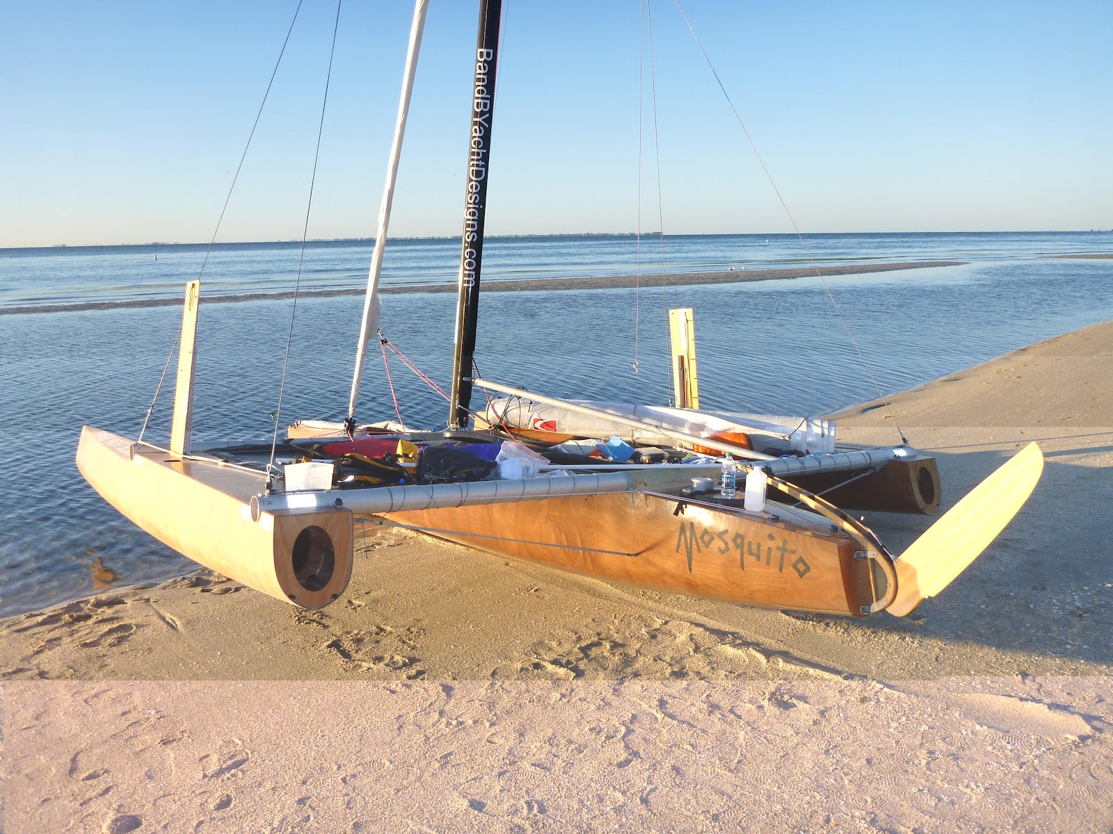

Sinceramente non ho capito bene come funziona l’ama con lo specchio di poppa aperto che avevi linkato
http://3.bp.blogspot.com/-X4TxM2XxYWo/T1cJFgyCVkI/AAAAAAAAH60/nwNyY64Zk8E/s1600/2012-03-05_
così entra acqua anche in navigazione soprattutto alle basse velocità.
Forse su un trimarano grosso (con ama molto voluminosi e che affondano poco) potrebbe anche funzionare, ma su un 10 piedi con ama di un centinaio di litri che affondano di più, temo che sia diverso.
Inserito il - 16/03/2012 : 07:18:58  Mostra Profilo Invia a marco casavecchia un Messaggio Privato  Rispondi Quotando
Gli amas di quel trimarano hanno un doppio fondo e il volume al suo interno è quello giudicato necessario alla navigazione . Il foro a poppa è sopra al gallegiamento. Certo è possibile che dell'acqua entri in navigazione ma dovrebbe anche uscire.
Comunque io ci metterei lo scotch e lo toglierei solo in caso di scuffia.
Il punto è che il foro è molto grosso e quindi le operazioni di riempimento e svuotamento dovrebbero svolgersi in tempi relativamente brevi.

Inserito il - 30/04/2012 : 21:59:31  Mostra Profilo Invia a marco casavecchia un Messaggio Privato  Rispondi Quotando
http://4.bp.blogspot.com/-TDYYP6k2Z7Q/T3iMntza0TI/AAAAAAAAI4M/NIMBvzmNqrw/s1600/2012-03-26_(11-11-27)_Paul_%5BP1040196%5D.jpg
Ho trovato per caso un'altra immagine del trimarano con scafi allagabili.
