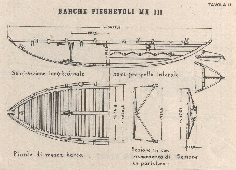

Inserito il - 08/01/2013 : 07:20:28  Mostra Profilo Invia a luca10ft un Messaggio Privato  Rispondi Quotando

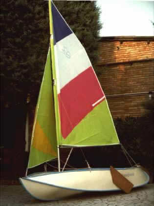

Le barche pieghevoli non sono invenzioni recenti, ma esistevano già durante la seconda guerra mondiale, ovviamente allo stato molto più embrionale. Ad esempio il modello Mk III inglese poi in dotazione al genio militare italiano per la costruzione dei ponti.
62,98 KB
Per uso ricreativo forse quella più famosa è la barca pieghevole Mariposa prodotta da una ditta di Verona in tre esemplari (260, 310 e 350 cm) e che può essere usata con qualsiasi propulsione (remi, vela e motore).
15,38 KB
Credo che oggi sia commercializzata con il marchio Dolphinsea
http://www.dolphinsea.it/
Ovviamente il mondo e la tecnologia vanno avanti, per cui l’idea sarà sempre più affinata e perfezionata… ed estensibile ai multiscafi come Mario ci aveva dimostrato con Fast Two

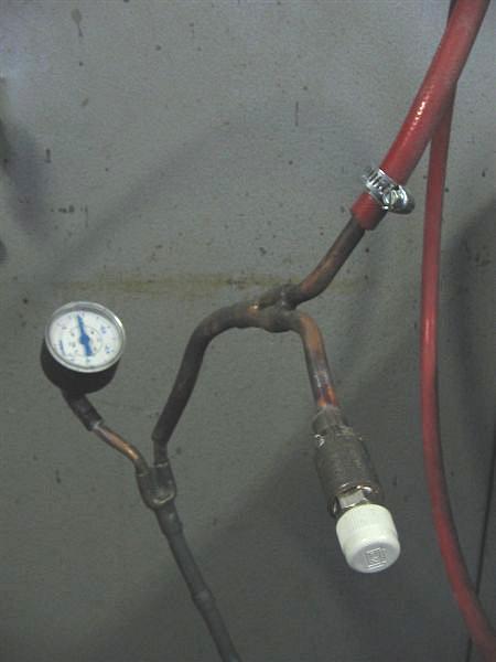

Inserito il - 11/01/2013 : 22:14:04  Mostra Profilo Invia a Luigi un Messaggio Privato  Rispondi Quotando

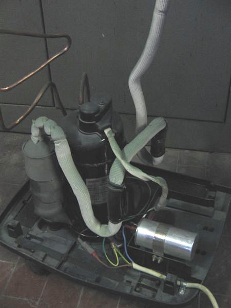

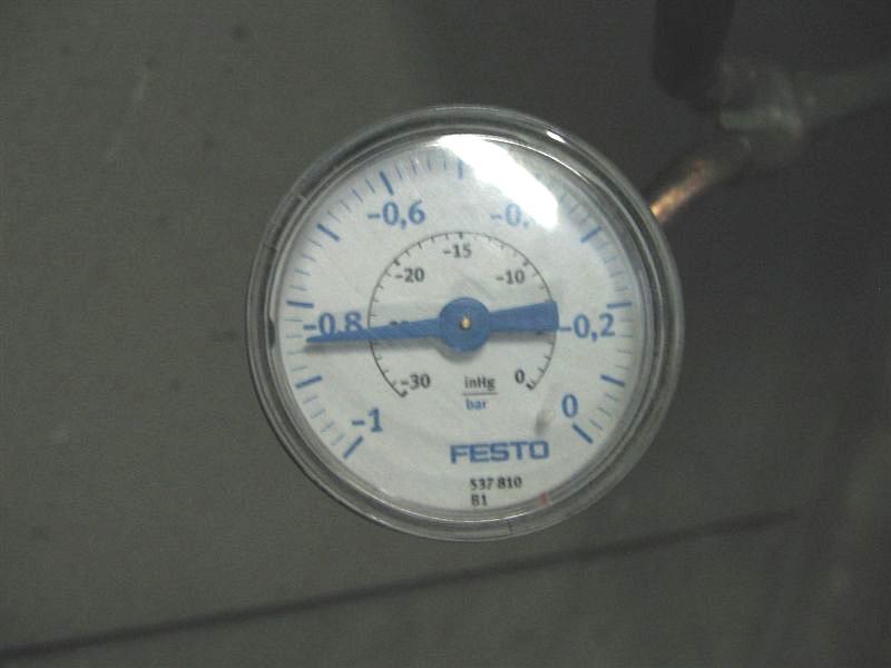

Ciao a tutti, ionon costruisco niente per ora, però avevo promesso una pompa, siccome quella svuotante me la sono ritrovata tra le mani gratis, ho ripiegato sulla pompa per il vuoto, va benissimo, anche grazie ai consigli di Carlo su alcuni trucchi.
Unico neo scalda parecchio, ora vedo se raffreddare ad aria con ventilatore o immergerla in un bidone pieno di acqua così da dissipare meglio. Allego alcuni scatti.

Inserito il - 12/01/2013 : 11:18:27  Mostra Profilo Invia a renzo un Messaggio Privato  Rispondi Quotando
Luigi ha scritto:
Bah, ho allegato due foto ma non vedo nulla...devo avere sbagliato qualche cosa.
Un saluto a tutti, Luigi.
Ciao Luigi,
gia' sistemato, non riesco pero' a capire perche' il sistema ha sbagliato l'indirizzo delle foto nel messaggio, conteneva www.snitz anziche' www.diecipiedi, mah, adesso faccio qualche prova.
27,27 KB

Inserito il - 19/01/2013 : 22:54:39  Mostra Profilo Invia a Luigi un Messaggio Privato  Rispondi Quotando
Grazie Renzo, cosa faremmo senza di te.
Allora, il giorno dopo ho applicato un ventilatore che soffia sul compressore, con temperatura ambiente di 10° dopo 30minuti il compressore era tiepido, ma in estate cambio lavoro quindi va bene. Ho incollato per ora dei piallacci su legno con vinilica e vengono bene, proverò anche con resina e vetro.

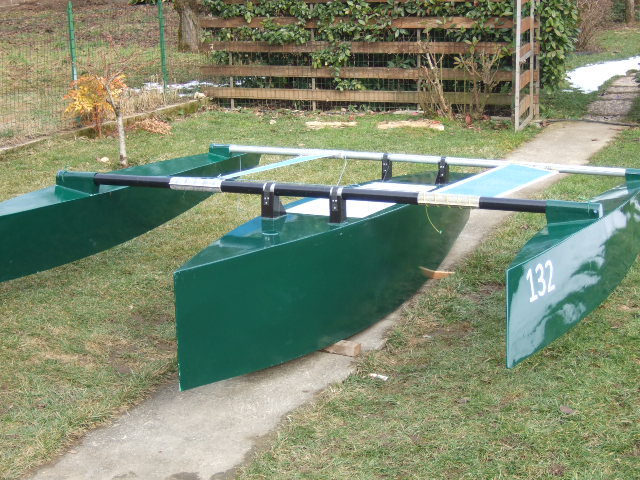

Con un po' di ritardo sui tempi previsti, ho finito il clone di Mr Bean. Si chiama Sorciverdi, N° velico 132
118,72 KB
L'obbiettivo di riduzione del peso rispetto a Tripée è stato raggiunto in pieno, senza sacrificare nulla alla robustezza, ma anzi mogliorandola per molti versi (almeno credo)
Tripée/Sorciverdi
scafo centr. 24,4 kg/15,7kg
ama (x2) 9,6/8,4
trampolini (panche) 6/0,8
traverse 3,4/2,7
albero+boma 9,5/5,4
totale 52,9/33
Sulla vela invece ho ancora qualche problema. Ci sto lavorando
A presto!
