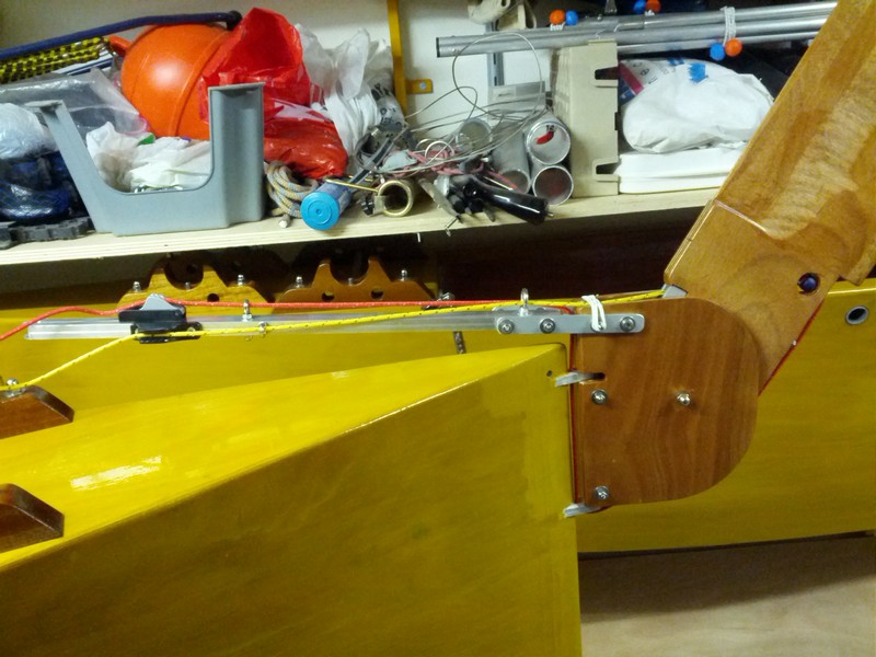

Timoni finiti:
Ora veramente manca solo di bagnare la barca.

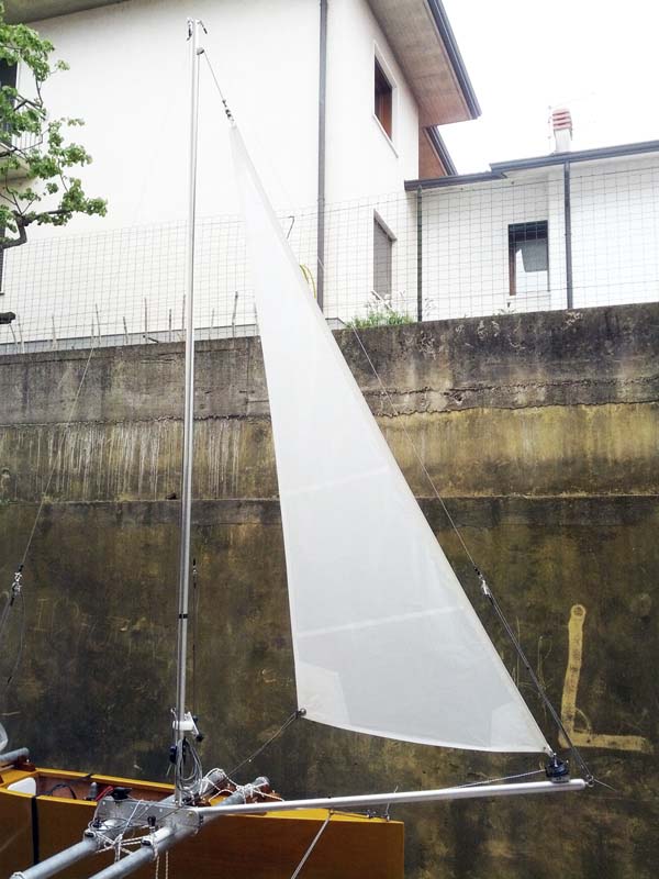

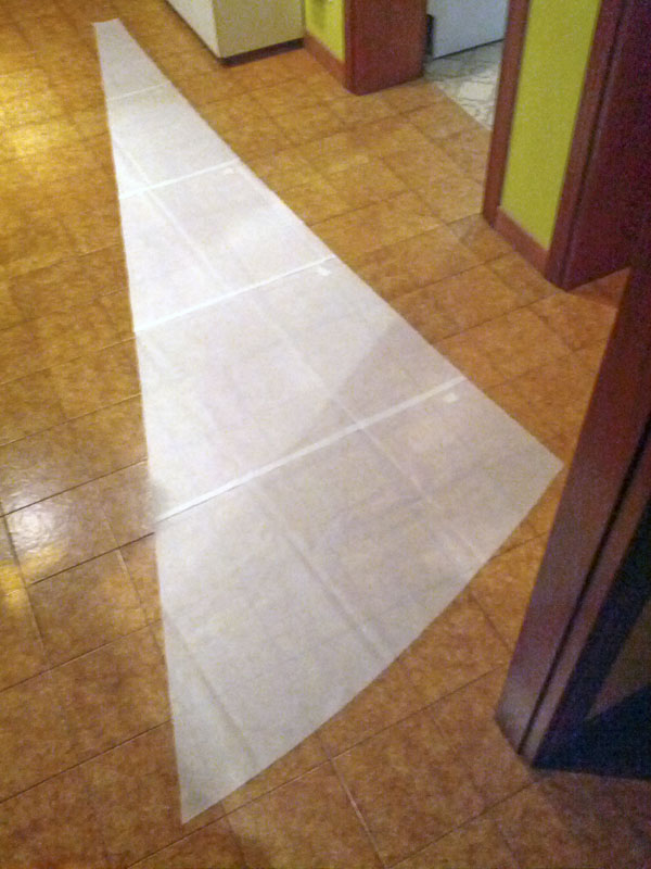

Come anticipato qualche post fa, mi sto cimentando nella fabbricazione di un fiocco da abbinare alla vela latina.
Non è molto grande, poco più di 1 m2, però, considerando che la vela latina è di 5 m2, incremento la superficie velica del 20%, che non è da disprezzare.
Inoltre porto più avanti il centro velico, che dovrebbe essere così più vicino al centro di deriva, e dovrebbe aiutare un pò nelle virate, così mi pare di aver capito.
Poichè la vela latina è in tessuto in nylon da spinnaker, anche per il fiocco ho scelto lo stesso tipo di tessuto.
Da completo inesperto, ho pensato che avere randa e fiocco con tessuto più o meno con le stesse caratteristiche possa essere meglio: può essere?
Ieri ho finito di progettare la vela con Sailcut, ho salvato su una chiavetta i file dxf dei ferzi e me li sono fatti stampare da un Digital Service in grandezza naturale.
Stasera ho ricalcato le linee sul tessuto e tagliato i ferzi.
Ecco qui il risultato:
Prossimo passo: unire i ferzi con il nastro biadesivo Venture specifico per assemblare senza cuciture.
Poi mi rileggo i vari libri sulla costruzione delle vele per il resto del lavoro.

Inserito il - 29/04/2015 : 07:11:09  Mostra Profilo Invia a luca10ft un Messaggio Privato  Rispondi Quotando
Se leggi le pagine 54 e 55 (meglio ancora anche quelle successive) del libro di Howard, capirai meglio perché si chiama naylon da spinnaker e perché non è adatto per realizzare i fiocchi.
Per poter risalire il vento serve un tessuto rigido che non si deformi sotto gli sforzi e mantegna la forma della vela. Il naylon, al contrario, è piuttosto elastico per cui è adatto alle sole vele per andature portanti.
Se poi non ti interessano le prestazioni ma preferisci valorizzare l’estetica e il pendant, allora va bene anche il nylon come quello della vela latina.
Però, considerato il tipo di materiale (tendente a spanciarsi), avresti potuto anche risparmiarti il lavoro di assemblaggio dei ferzi(oltre al costo di stampa) e potevi tagliare un pezzo unico o al massimo due se non ci stavi nella pezza.
Perché hai scelto quella rete per fare il trampolino?
Oltre ai problemi evidenziati da Phil (che non sono da poco e riguardano tutto ciò che appoggerai in coperta), mi sembra che hai speso parecchio. Anche la rigidità mi sembra scarsa, perché circa 15 cm non sono da poco, specie se ci sono un po’ di onde. L’acqua che arriva da sotto non si ferma alle chiappe ma, sbattendogli contro, ti spara addosso parecchi schizzi che ti bagnano tutto il corpo. Se non sei ben coperto, il vento ti farà poi sentire molto freddo.
Per fare il mio nuovo trampolino ho usato una rete specifica trovata a circa 7,5 €/mq. Aggiungendo 23 € per una bobina di filo Dabond da 2500 ml e altri € 10 (circa) tra fettuccia, anelli e colla, ho speso circa quello che hai speso tu, ma ho ancora tanto di quel filo per costruire trampolini, vele, tendalini e quant’altro per tutta la vita
Per quanto riguarda l'elasticità del nylon, non hai torto, però i ferzi, forse, renderanno un pelino più rigida la vela, chissà...
L'ho scelto per utilizzare lo stesso tipo di tessuto della vela latina, dacron non lo avrei preso per fare la prima vela, e il Lankotex è in fogli enormi. con 2m x 1,5m di nylon questo fiocchetto l'ho fatto.
Soprattutto questione di tempi, volendo iniziare a veleggiare questa primavera, ho dovuto comprimere i tempi di costruzione.
In quanto alle onde, finché vado sui nostri laghi non è che ne trovi troppe, purtroppo. E quando ci sono, ho visto al Lago di Garda che ti lavi per bene anche su una barca da 8 metri.
Quest'anno va così, il prossimo inverno mi dedicherò a sistemare l'albero da 7 metri che ho comprato, costruendogli attorno un bel gioco di vele in dacron fatto bene (spero...)

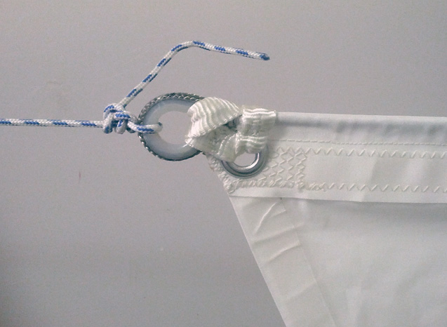

Inserito il - 10/05/2015 : 09:31:38  Mostra Profilo Invia a lquaggi un Messaggio Privato  Rispondi Quotando

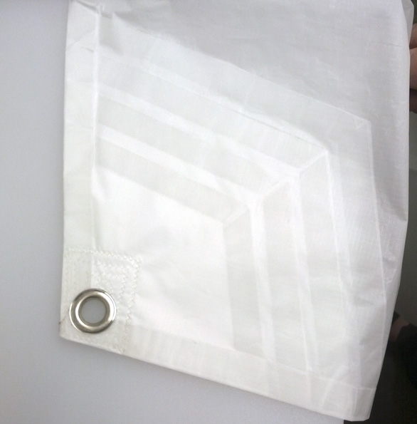

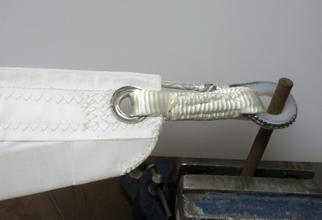

Ho finito il fiocco!
Probabilmente, essendo in nylon non avrà chissà che prestazioni, ma mi è stato molto utile farlo come banco di prova e allenamento per quando farò randa e fiocco per l'albero nuovo.
I ferzi, la base e la balumina non sono cuciti, ma incollati con il biadesivo apposito.
Sull'inferitura ho cucito (fatto cucire, in reatà ) una fettuccia al cui interno corre un gratile in dyneema 3 mm scalzato, con impiombate alle estremità due redancie in nylon (con calza solo attorno alla redancia). La vela è tenuta in tensione sul gratile con fettucce in nylon tubolare cucite ad anello sugli occhielli.

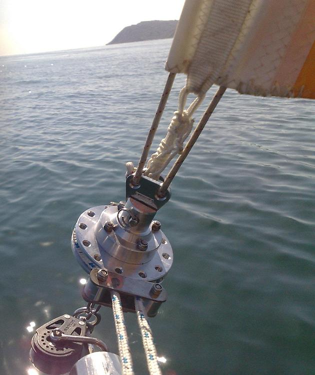

Mura:
Penna:
Bugna:
Fiocco issato con rollafiocco:
Modificato da - lquaggi in data 10/05/2015 10:40:26
Inserito il - 10/05/2015 : 11:38:23  Mostra Profilo Invia a lquaggi un Messaggio Privato  Rispondi Quotando
OTTIMO LAVORO...!!! Ma lo sai che se non rompo non sono io.... Una di quelle due fettucce cucite sui punti di mura e di penna la sostituirei con una scottina legata. Questo ti permetterà di regolare la tensione dell'inferitura. Adesso è tutto a posto, ma non c'èi vento... Con vento le cose cambiano, specialmente dato che per la vela hai utilizzato un materiale abbastanza elastico.
Hai ragione, rompi sempre.
Basta scucire casomai, se tiene per questa stagione, d'altronde, mi basta.
Comunque, ho messo parecchio in tensione sia cima che vela prima di cucirle assieme.
Modificato da - lquaggi in data 10/05/2015 18:42:13

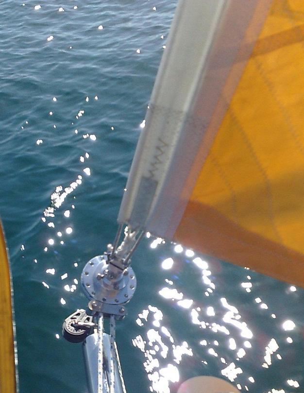

Inserito il - 11/05/2015 : 07:44:33  Mostra Profilo Invia a luca10ft un Messaggio Privato  Rispondi Quotando
Per un avvolgimento ottimale di solito si mettono due gratili paralleli che, sotto tensione, fungono da base antitorsione.
Se può esserti utile per le future realizzazioni, ecco un esempio (è il Drifter della mia barca grande su avvolgitore a circuito chiuso che ho fatto io qualche anno fa).
34,53 KB
30,86 KB
Modificato da - luca10ft in data 11/05/2015 07:47:27
Inserito il - 11/05/2015 : 08:24:48  Mostra Profilo Invia a lquaggi un Messaggio Privato  Rispondi Quotando
Sistema interessante.
Comunque, la mia veletta in nylon si avvolge abbastanza bene. Può essere interessante ricordarsi questo sistema per un fiocco più grande.
P.S. - Cosa serve quel bozzello in testa al bompresso?
Modificato da - lquaggi in data 11/05/2015 08:25:22
Inserito il - 11/05/2015 : 18:26:29  Mostra Profilo Invia a luca10ft un Messaggio Privato  Rispondi Quotando
È importante anche come viene avvolta, perché se si avvolge male potrebbe poi aprirsi con il vento (di solito nella parte superiore).
Una volta, in piena bonaccia, mi è arrivato improvvisamente addosso un groppo da 30 nodi. Il Drifter era a riva e fortunatamente avvolto. Non si è aperto di un cm. In caso contrario sarebbe quasi sicuramente esploso.
Il bozzello era per la mura del Gennaker che poi ho venduto perché mi bastava il Drifter

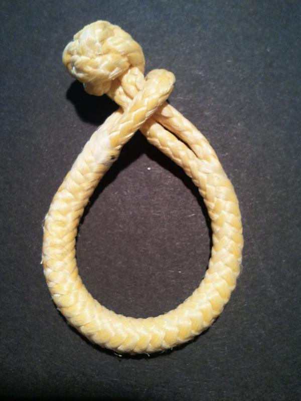

Hai visto il grillo in tessile che ho fatto stasera per le scotte del fiocco?

Ma che cima hai usato? Una doppia calza?
Sopra che nodo hai fatto? Il turbante (o diamante)?
Io uso il dyneema scalzato. Questo è un 3 mm, lo stesso usato per le sartie del Baby.
Libro delle imbiombature di Alfredo Mosso, pag. 190: si chiama Nodo a Bottone.
La legatura finale è scritto che si può lasciare esterna, oppure ficcarla dentro, come penso abbia fatto tu.
Ho usato la calza di una cima in dyneema da 3 mm, buttando l'anima.
Alla prima uscita vedrò se va bene o se è troppo debole, ma visto la dimensione del fiocco, non penso.
Su Spraystore un grillo in tessile costa almeno 7 euro! Un bel po', visto che non è poi così difficile farli.

Il nodo dovrebbe essere lo stesso, Bottone (Button Knot) o altrimenti detto Turbante o Diamante. Su youtube ci sono molti video che spiegano come si fa.

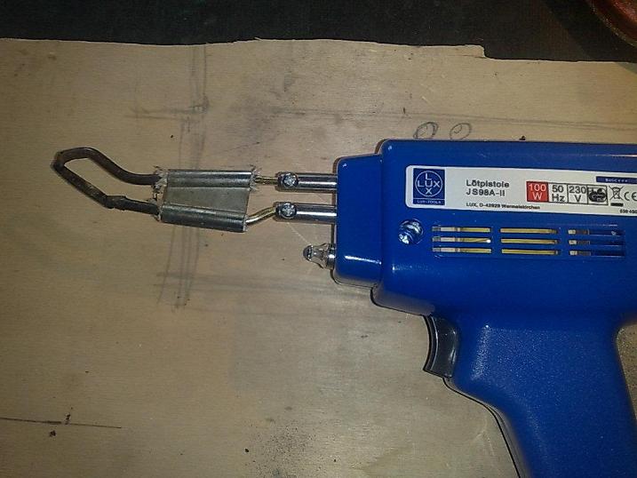

Le due parti finali io le taglio a filo nodo con la lama rovente fatta con un normale saldatore da 10 €. Sono anni che faccio così e mai avuto problemi (neanche sulla barca grossa con cui ne ho prese di sventolate). Purtroppo quello che costa è la lama, ma volendo si può anche fare in casa.
Molto probabilmente hai buttato il dyneema (calza interna o anima) e tenuto il poliestere (calza esterna).
Dalle mie parti direbbero: “Tu fai come gli antichi, che mangiano la buccia e buttano i fichi”
Al prossimo ordine, ricordati di aggiungere qualche metro di dyneema scalzato di vari diametri (3/4 mm). Con pochi € ti farai una dotazione di grilli tessili super resistenti e che ti basteranno per tutta la vita.
PS. la prossima volta l’anima (in dyneema) comunque non buttarla, perché puoi farci un altro grillo. Occorrerebbe spruzzarci un prodotto che crea la patina protettiva (e la irrigidisce) come quella scalzata, che però costa un botto. Cmq c’è il modo di farlo anche home made (da qualche parte me lo ero segnato, ma ora non lo ritrovo).

Ho ricevuto proprio stasera l'ultimo ordine per le cose che mi servono per il varo di Domenica.... non ci ho pensato, pazienza.
La prossima volta.
Per scavare il polistirolo quando faccio un aeromodello, uso un attrezzo taglia-polistirolo che mi sono fatto in casa, con un filo grosso 1 mm al quale dò la forma che mi serve Va bene anche per intestare le cime.
