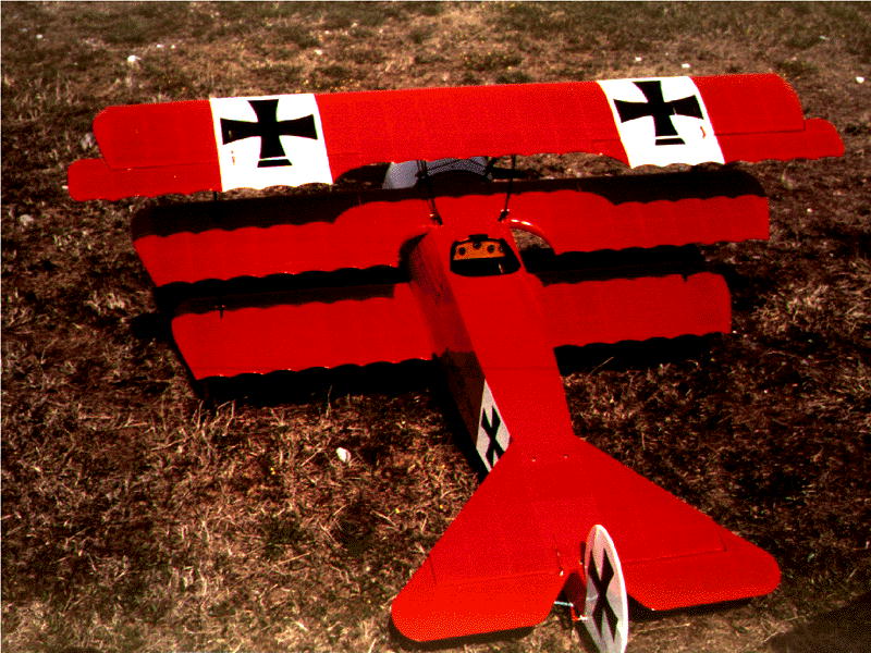

Questo è un lavoretto un po' complicato che ho fatto qualche anno fa, a partire dal disegno in Autocad, costruzione tutta in legno, e poi in volo. Sono 9 kg per 1.80 di apertura alare.
Molto bello, complimenti, ma qui la complicazione è inevitabile. Io mi riferivo a quelle evitabili
Mio fratello ha costruito un biplano vero (cat. ultraleggeri), dopo essersi stancato di modellini e deltaplani a motore (anche questi autocostruiti).
Ancora non pago, ne ha da poco iniziato un altro di concezione più moderna (monoplano), sempre ultraleggero. Ma quest’ultimo è ancora più complicato perché dispone solo del progetto, peraltro tutto in pollici perché americano (del biplano aveva invece la scatola, anzi, lo scatolone, di montaggio).
Bello, anzi, splendido. Complimenti davvero.

Interessante il fratello aviatore autocostruttore. Mi piacerebbe saperne di più (magari ha un sito).
Fratello aviatore auto costruttore molto avvezzo alle cose manuali, ma abbastanza refrattario a teoria e pc (il contrario del sottoscritto). Quindi niente sito. Se vuoi posso mandarti qualche foto del biplano in costruzione e finito.
Quello nuovo è ancora abbastanza indietro. Credo che stia finendo le centine delle ali.

Quanto al fratello aviatore: a me interessa ogni cosa, grassie, compreso conoscere che aereo sta costruendo ora.
Ok. No problem. Mi informo meglio puoi riferirò, anche perché è un settore che conosco molto poco (ignoro addirittura che modelli siano, anche se mi sembra di aver capito che sono molto diffusi nell’ambito degli ultraleggeri). Se mi dai il tuo indirizzo mail recupero qualche foto del biplano poi te la mando. Di quello nuovo al momento c’è solo un mucchio di centine alari appoggiato sopra un tavolo e due travetti grezzi di legno (Duglas) in attesa di essere trasformati nei longaroni delle ali (mi sembra che il progetto sia anche reperibile su internet. Chiedo i riferimenti poi te li passo). Posso anche mandarti il suo numero di telefono. A voce è piuttosto disponibile. A scrivere lo è invece molto meno
