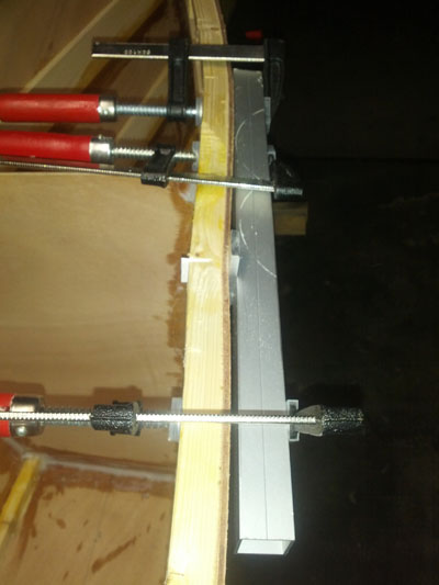

Ho provato a raddrizzare il listello di abete sul nodo, come avevo spiegato ieri a Manerbe:
1 - Raddrizzata la fiancata.
2 - Tagliato il listello per circa metà spessore.
3 - Inserito la "Pendola" - "Cuneo in italiano" di plastica.
Dalle foto direi che il risultato è più che buono, dall'angolo secco di prima, ad una curva quasi troppo dritta.
Modificato da - lquaggi in data 16/11/2014 16:40:46

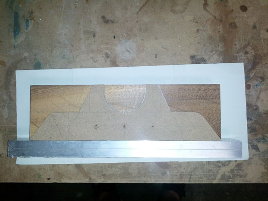

Particolare della costruzione dei supporti delle traverse. Li costruisco come quelli della Cozza Bianca/Linea d'Ombra di Paolo Procesi (cantierino.it), legando le traverse con elastici o cime, con la differenza che invece di incollarli alla coperta li fisso con dei prigionieri che ne fuoriescono, così da poter cambiare sistema nel caso non vadano bene.
Nella foto si vedono la sagoma di taglio con sotto uno degli 8 travetti di Iroko che andrò a tagliare e sagomare.
I tre forellini che si notano sulla sagoma sono le guide per il foro centrale dove passo un listello che unisce le due traverse e gli altri due fori per passare l'elastico o la cima.
Modificato da - lquaggi in data 16/11/2014 16:41:53
