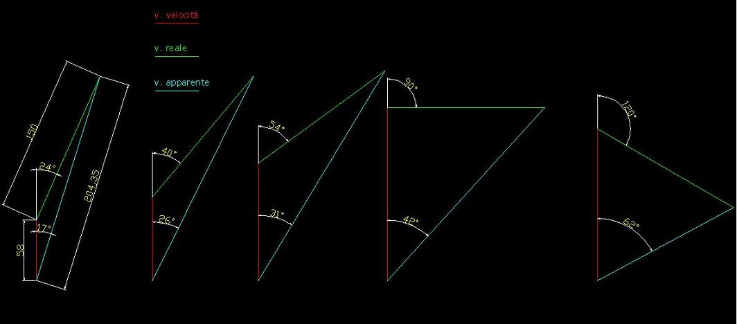

Se ho capito bene, i valori (angolo e intensità) si riferiscono al vento reale.
Interessante allora determinare i valori del vento apparente.
Io l’ho fatto graficamente, ma si possono calcolare anche per via analitica mettendo tutto su exel.
17,04 KB
Il NACRA 17 Jib (cioè con fiocco) con il vento reale a 24° stringe ben 17° con un apparente di 20,4 nodi.
Notare i valori del vento apparente mano a mano che si allarga l’andatura.
- a 40° (di reale) ha l’apparente a 26°
- a 54° (di reale) ha l’apparente a 31°
- a 90° (di reale) ha l’apparente a 42°
- a 120° (di reale) ha l’apparente a 62° (quindi naviga ancora di bolina larga).
Ovviamente nulla a che vedere con i valori mostruosi dei multiscafi di Coppa America che con un vento reale a 135° navigano ancora di bolina strettissima (17° sull’apparente!!)

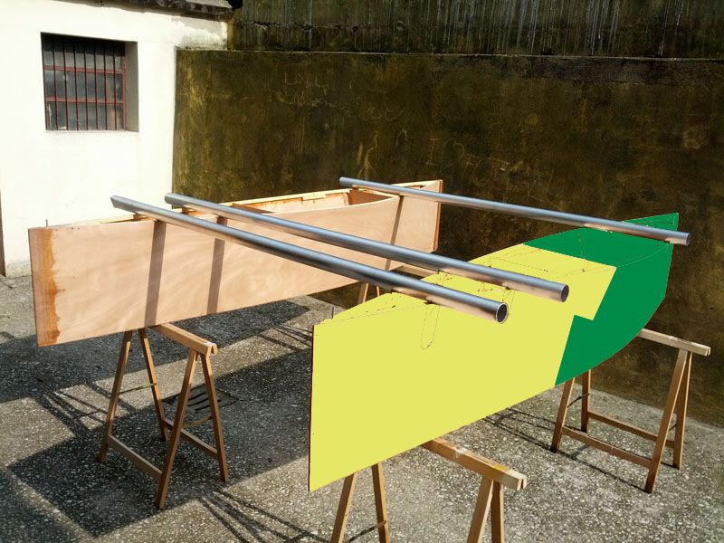

Come promesso, metto un paio di foto della mia creatura:
Dopo le foto ho piallato e lisciato lo scafo a sinistra, quello con la prua rinforzata con fibra e resina.
Poi ho resinato allo stesso modo prua e poppa dell'altro scafo.
Domani piallo e liscio anche quello, così poi posso iniziare la struttura interna: casse derive, supporti traverse, timoni, ecc. ecc.
Questa seconda immagine l'ho elaborata con i colori che intendo dargli.
Modificato da - lquaggi in data 16/11/2014 16:38:58

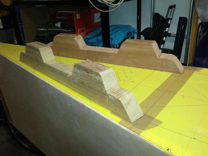

Inserito il - 30/09/2014 : 21:53:33  Mostra Profilo Invia a lquaggi un Messaggio Privato  Rispondi Quotando

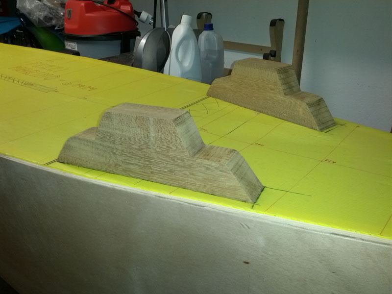

Lavori in corso - sto preparando i supporti delle traverse.
Anteriori:
Posteriori:
Devo dire che l'Iroko è un legno davvero tosto. Fra taglio e carteggiatura, c'è un bel lavoro! Poi ho intenzione di verniciarli trasparenti, dovrebbero fare una bella figura sul ponte.
Modificato da - lquaggi in data 16/11/2014 16:35:05
Inserito il - 01/10/2014 : 00:40:30  Mostra Profilo Invia a Mario Falci un Messaggio Privato  Rispondi Quotando
Non esagerare con i pesi di ogni singolo elemento perchè alla fine dovrai sommarli.
Inserito il - 01/10/2014 : 07:19:01  Mostra Profilo Invia a lquaggi un Messaggio Privato  Rispondi Quotando
Hai ragione, ma farli in multistrato non mi piaceva proprio. Saranno gli unici elementi in legno a vista, li voglio belli da vedere.
Inserito il - 01/10/2014 : 13:30:54  Mostra Profilo Invia a lquaggi un Messaggio Privato  Rispondi Quotando
Ma l'iroko è il legno degli Irochesi? http://it.wikipedia.org/wiki/Irochesi
Sai? Me lo ero chiesto anch'io.
Da Wikipedia:
L'iroko è un tipo di legno particolarmente duro, di colore giallo-bruno, talvolta variegato dopo la stagionatura, che proviene dalle foreste dei paesi dell'Africa equatoriale come Sierra Leone, Angola, Kenya, Etiopia e altri.
È utilizzato per il suo basso costo, sotto forma di tranciati, nella realizzazione di mobili e parquet. È uno dei materiali con cui si realizzano gli djembe e altri strumenti musicali.

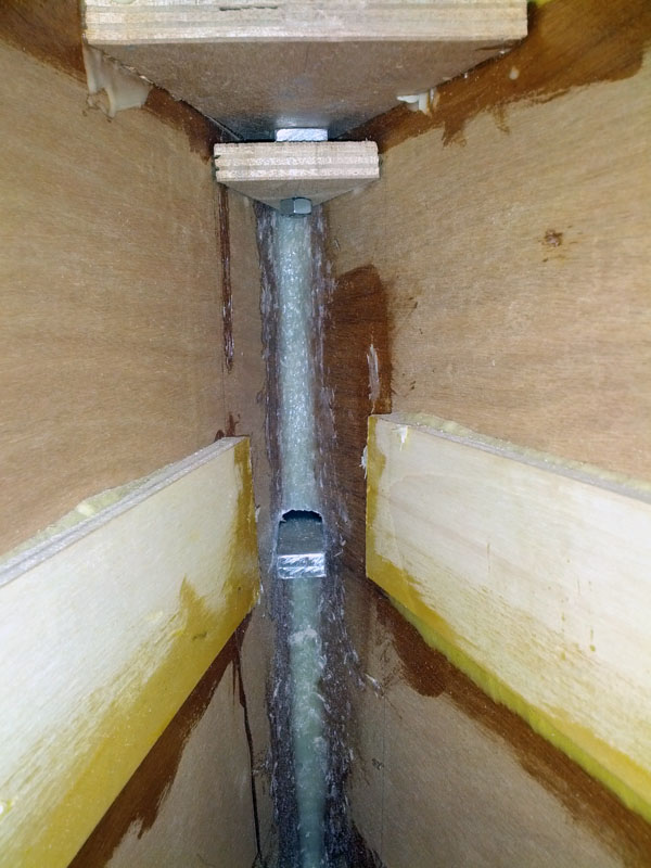

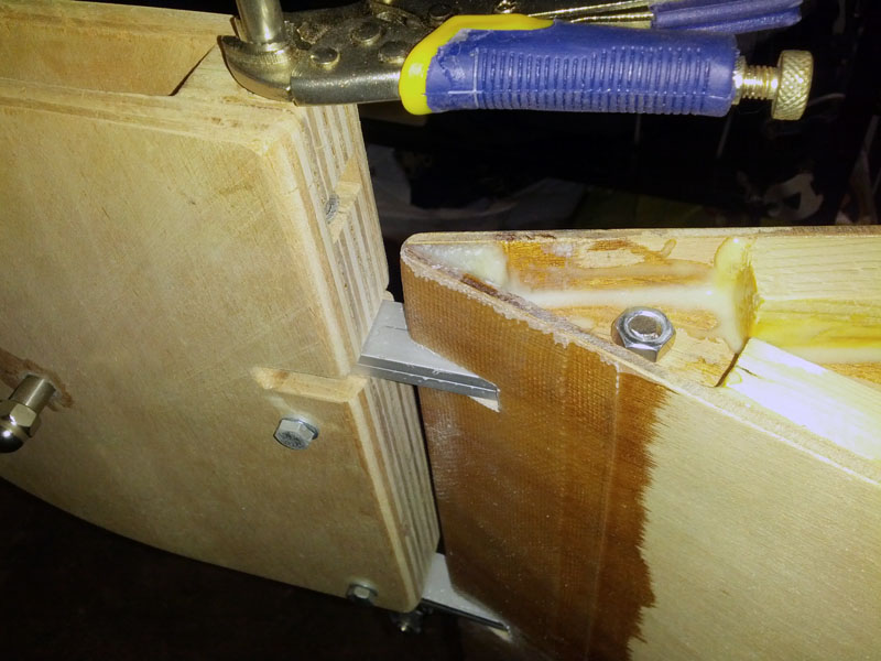

Per chiarire meglio il meccanismo del timone, allego un paio di foto dei lavori in corso:
Nella prima foto si vede bene il bullone di ritenuta della lama che fa da femminella, nella seconda, sulla lama superiore, la seconda guancia in compensato. Il tutto verrà annegato in un impasto di resina caricata di fibra per renderlo un blocco unico con lo scafo.
La lama inferiore subirà lo stesso trattamento.
Se qualcuni si incuriosisce per il foro superiore nella cassa del timone, quello che sembra non serva a niente, lo informo che da li esce la cimetta per il sollevamento di 180° gradi del timone.
Modificato da - lquaggi in data 16/11/2014 16:36:54
Inserito il - 02/10/2014 : 13:36:10  Mostra Profilo Invia a lquaggi un Messaggio Privato  Rispondi Quotando
Oh, ecco, bravo bravo!
Da un punto di vista organolettico strutturale avrei tenuto la lama d'alluminio superiore a livello della coperta. Così facevi uno quarcio in meno nel diritto di poppa, e avevi le due lame ad una distanza maggiore, cosa che in genere è tutta salute a costo zero.
Inoltre i due listelli posti alla sommità delle fiancate se li facevi un pelo più lunghetti e congiungentisi, la struttura era più strutturata proprio in una zona dove gli sforzetti del timone vanno a rifinire...
Per il primo punto penso che la lama superiore a livello della coperta terrebbe meno, perché sopra avrebbe solo un foglio di compensato da 6mm, e senza bullone passante. Le due lame sono distanziate 20cm, spero sia sufficiente.
I listelli è vero che sono più corti, però il triangolo sui cui sono incollati è lungo 20cm. Anche lì, penso che strutturalmente ci siamo abbastanza.
E se mi sbaglio, rifarò la poppa... Speremo de no'
