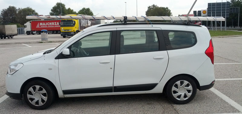

Qui sotto una bella foto della mia macchina, fatta questo pomeriggio.
A parte la bellissima macchina , la cosa da notare è quello che c'è sopra: un bell'albero usato appena acquistato.
Grazie all'intercessione di Carlo, che non ringrazierò mai abbastanza, che mi ha procurato il contatto, sono partito questa mattina per Loreto (appena dietro l'angolo, 800 Km andata e ritorno...), visto, piaciuto, tagliato in due (questo mi è sembrato quasi un delitto, ma che altro potevo fare?), caricato in macchina ed ora è nel mio garage.

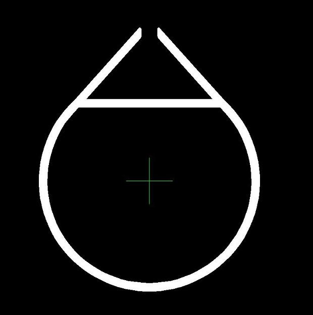

Avendo la fortuna di disporre di un tornio non avrei alcun problema a creare un raccordo perfetto tra due tubi a sezione circolare.
L’unico dubbio sarebbe se farlo in alluminio, nylon o altro (es. ergal)
Le cose si complicano invece con sezioni diverse, tipo questa (del mio albero attuale e molto probabilmente anche di quello futuro).
