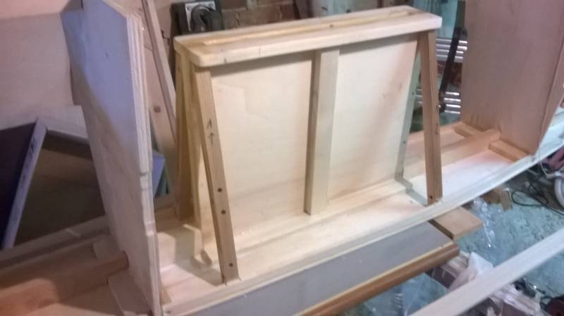

eureka! renzo, funziona!
eccola...foto bruttina ma...lo scafo risulterà poi da 50cm, cassa deriva alta 40cm, lughezza long ca 45 cm, abbondante per regolare la posizione (e ho fatto bene, ndr), 4 listelli in legno per compensare la spinta laterale. il doppio fondo é nascosto dal listello perimetrale....

Inserito il - 09/10/2014 : 21:43:05  Mostra Profilo Invia a lquaggi un Messaggio Privato  Rispondi Quotando
Bel lavoro, non c'è che dire.
E direi che il tuo scafo prima che si rompa ce ne vuole, con quelle paratie e quei longheroni...
Prenderò un po' delle vostre idee, ci dormo sopra, e poi farò.
Grazie.

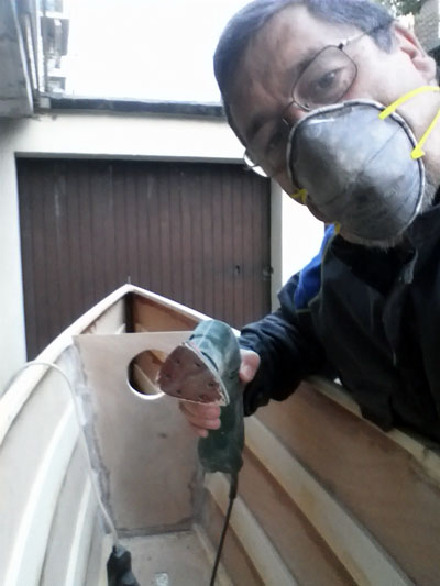

Inserito il - 12/10/2014 : 19:11:12  Mostra Profilo Invia a lquaggi un Messaggio Privato  Rispondi Quotando
Guardate la foto e abbiate pietà di questo individuo.
Che malattia può avere un povero diavolo che passa così le domeniche (e quasi tutte le sere) invece di spassarsela con la sua bella mogliettina?
Urge consulto medico per dignosi.
Nutro però poche speranze di guarigione.
Modificato da - lquaggi in data 16/11/2014 16:31:33

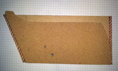

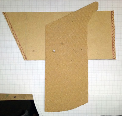

Inserito il - 14/10/2014 : 21:57:50  Mostra Profilo Invia a lquaggi un Messaggio Privato  Rispondi Quotando
Domanda agli esperti sulle derive:
Ho pensato che si potrebbe farle pivottanti, così rientrano completamente nello scafo. Prima di tagliare il compensato, ho fatto un modellino in scala 1/3 per mostrarvelo e chiedervi un parere:
La cassa della deriva in basso è lunga 55 cm, in alto 15 cm in più davanti, ed è alta 30 cm.
La deriva ha una corda di 25 cm.
Con il perno in questa posizione risulta abbastanza centrale e fuoriesce di 30 cm dallo scafo.
Con il perno in questa posizione risulta più avanti e fuoriesce sempre 30 cm.
La domanda principale è: sono sufficienti 30 cm di deriva (7,5 dm2 di superficie)?
Per quanto riguarda il centro di deriva, essendo pivottante ha più posizioni, ovviamente anche meno superficie spostandolo indietro.
Attendo giudizi e suggerimenti.
Modificato da - lquaggi in data 16/11/2014 16:30:20
Inserito il - 15/10/2014 : 08:18:39  Mostra Profilo Invia a luca10ft un Messaggio Privato  Rispondi Quotando
Considerato che quegli scafi hanno dato buona prova anche senza derive e con un carico inferiore (quindi meno pescaggio), direi che quei 30 cm potrebbero essere utili…. ma non indispensabili
Inserito il - 15/10/2014 : 13:33:41  Mostra Profilo Invia a lquaggi un Messaggio Privato  Rispondi Quotando
Ad ogni buon conto consiglio di inclinare anche il lato posteriore della cassa, facendolo parallelo a quello anteriore. Così l'acqua scorrerà più facilmente fuori dalla fessura praticata nella chiglia.
Buona l'idea dell'inclinazione, così ho anche più posto nel pozzetto. Comunque vedo se riesco a metterci una guarnizione in gomma che mi chiuda la feritoia attorno alla deriva e quando la deriva è sollevata.
Inoltre, se la costruisco in questo modo e poi non vanno bene, basta rifare le derive a baionetta con spessori avanti e dietro, senza rifare la cassa della deriva.
Altri pareri?
Modificato da - lquaggi in data 15/10/2014 13:35:14
