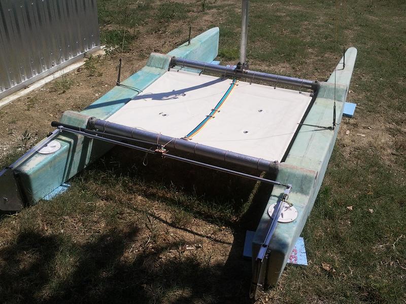

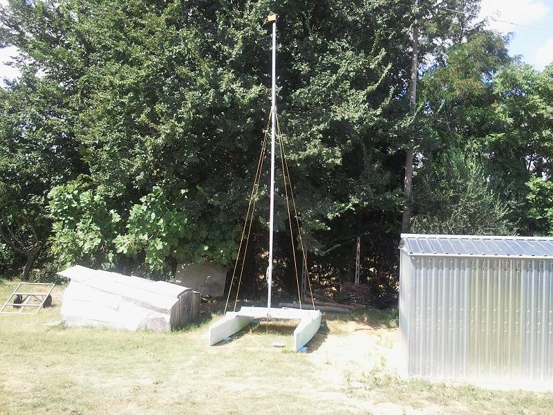

Dopo un concepimento e una gestazione abbastanza complicati, le cui vicende sono (in parte) narrate in queste discussioni
http://www.diecipiedi.it/forum/topic.asp?TOPIC_ID=249
http://www.diecipiedi.it/forum/topic.asp?TOPIC_ID=258
http://www.diecipiedi.it/forum/topic.asp?TOPIC_ID=388
http://www.diecipiedi.it/forum/topic.asp?TOPIC_ID=394
http://www.diecipiedi.it/forum/topic.asp?TOPIC_ID=395
http://www.diecipiedi.it/forum/topic.asp?TOPIC_ID=268

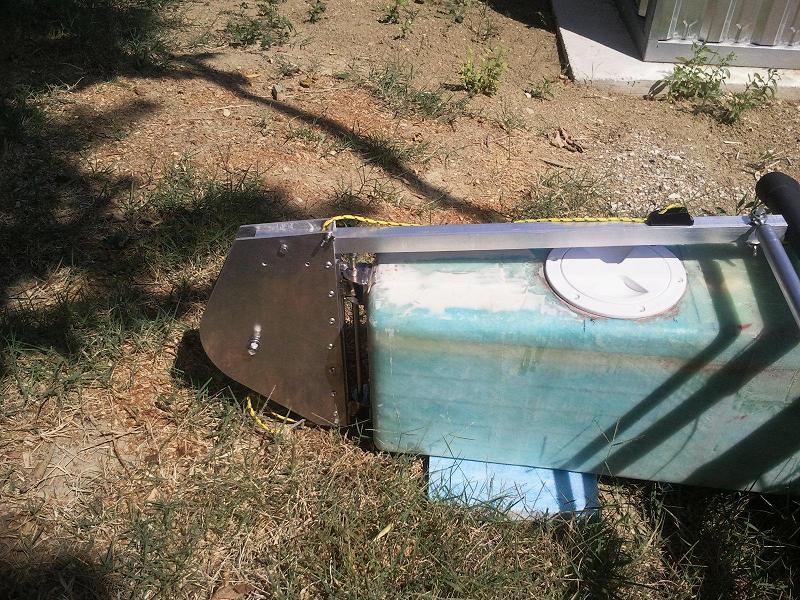

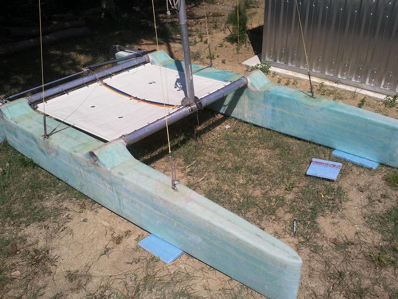

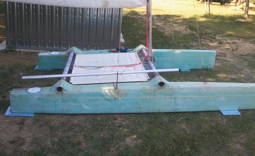

questa mattina di Ferragosto è venuto alla luce Baby Gorilla
È un parto leggermente prematuro rispetto alla previsione, per cui il piccoletto dovrà farsi qualche giorno di incubazione.
Ma sembra che stia bene, e il referto assicura che crescerà forte e robusto come King Kong. Entro fine mese si farà il suo primo bagnetto da gorillino acquatico
Eccolo

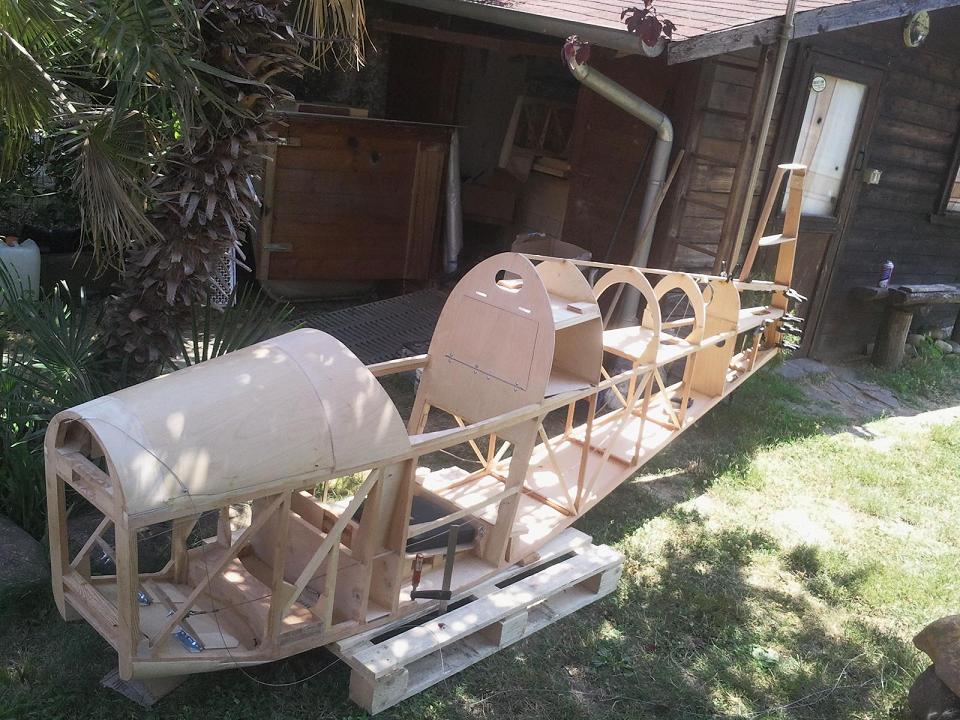

L’ultraleggero (Corby Starlet) è già in costruzione da quasi due anni
74,54 KB
All’elicottero ci pensa Phil

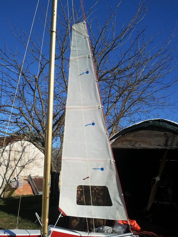

luca10ft Inserito il - 18/01/2016 : 07:36:09
Quasi finita anche la “nuova” randa.
Mancano solo le piastre sulla bugna di scotta che rifarò in resina al posto di quelle vecchie inox.
Ho mantenuto la stecca bassa (che c’èra anche nell’originale), recuperando tutti i vecchi rinforzi (praticamente scucendoli e ricucendoli sul nuovo pannello di base).
Così la randa potrà essere usata anche senza boma.
Il cavo della ralinga lo accorcerò a misura dopo averla issata e messa in tensione.

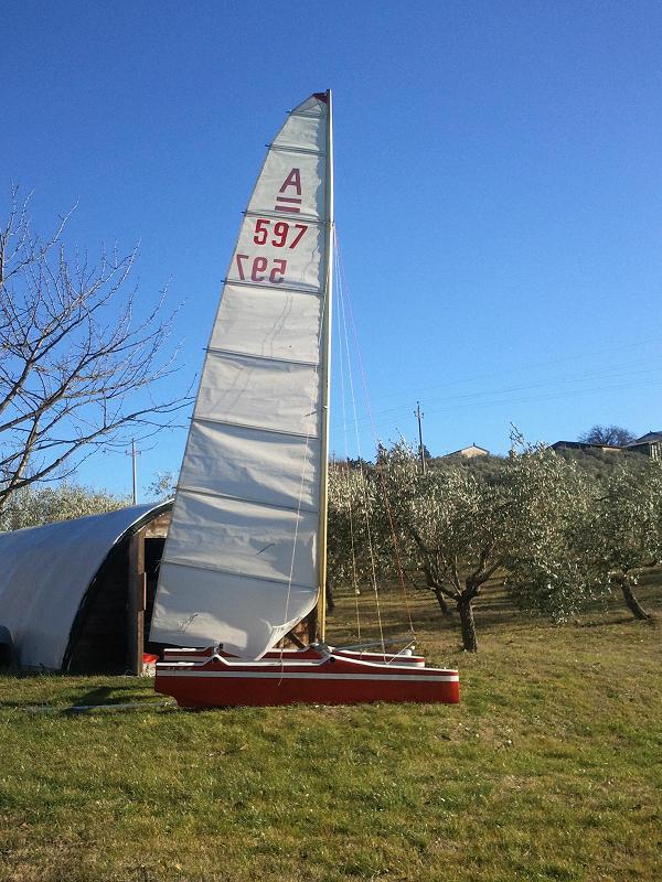

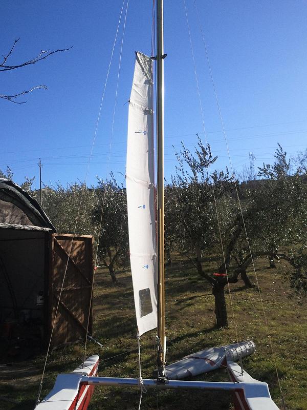

luca10ft Inserito il - 12/01/2016 : 18:43:52
prove sotto raffiche di garbino, ma almeno c'era il sole
62,23 KB
61,24 KB
51,46 KB
56,18 KB
46,84 KB

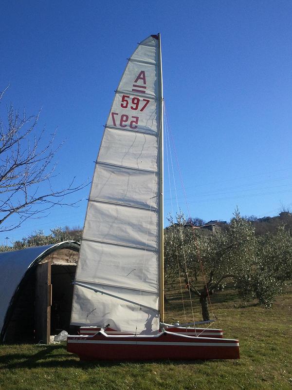

luca10ft Inserito il - 11/01/2016 : 07:19:07
Grazie a tutti per gli apprezzamenti
Ovviamente non mi dispiacerebbe ritoccare il nostro record di velocità . Comunque anche 11 potrebbe andare bene (almeno per ora…. ).
Sabato scorso, presso un campo di volo, ho parlato con un velaio che costruisce ali per deltaplani a motore, commercializzate da una nota ditta italiana che vende molto anche all’estero. Ha costruito anche qualche vela “marina” per sua figlia che fa regate con i 420 e i 470.
Quando gli ho mostrato le foto del fiocchetto mi ha fatto notare che, eliminando la parte superiore (rispetto alla tradizionale forma triangolare), si limita l’effetto favorevole provocato dalla interazione randa/fiocco.
Parliamo del flusso circolatorio, dell’equazione di Kutta e degli effetti upwash e downwash descritti nel Capitolo 5 del libro “L’arte e la scienza delle vele”.
Sinceramente mi ha un po’ spiazzato e l’unica cosa che ho potuto replicare al momento è stata che se anche in Coppa America li fanno così significa che sono effetti trascurabili.
Del resto si tratta di superfici minime senza sovrapposizione alcuna tra fiocco e randa.
Vedremo che succede in mare.
Poi, insieme agli altri piloti/autocostruttori, abbiamo discusso un po’ di hydrofoil, ma di questo parlerò nell’altra discussione.
Intanto mi sono messo a dieta per compensare almeno l’aumento di peso dovuto ai nuovi accrocchi…

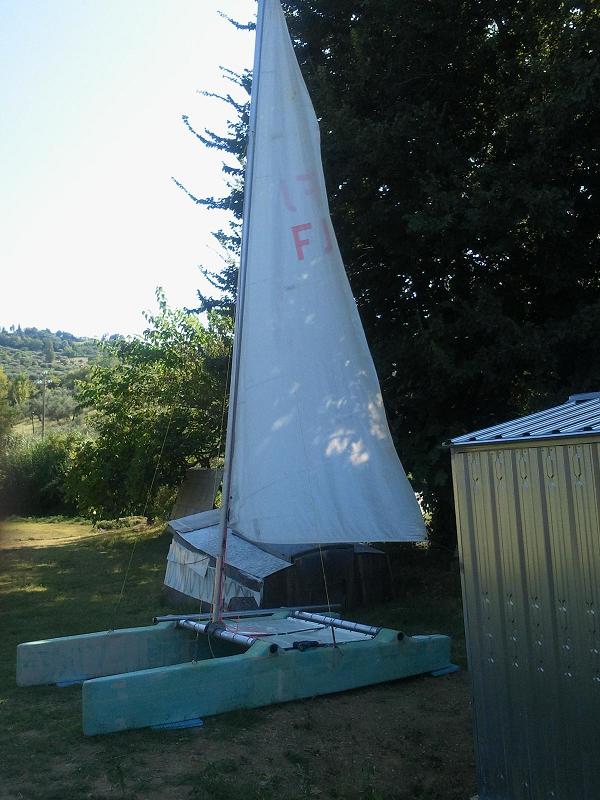

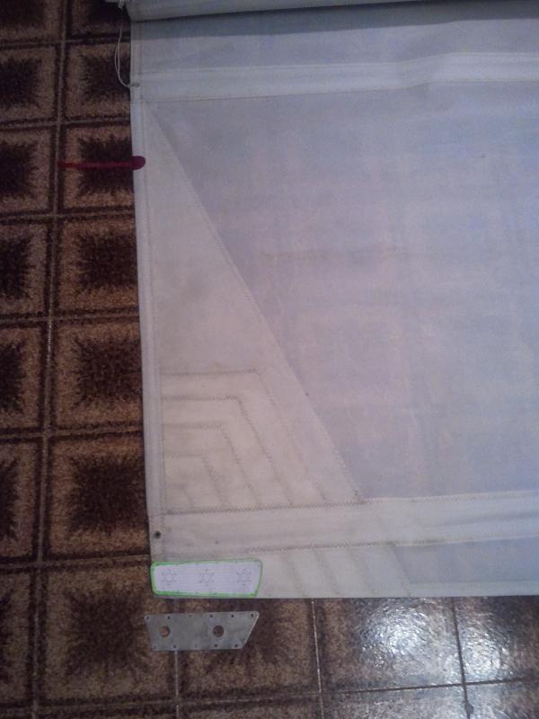

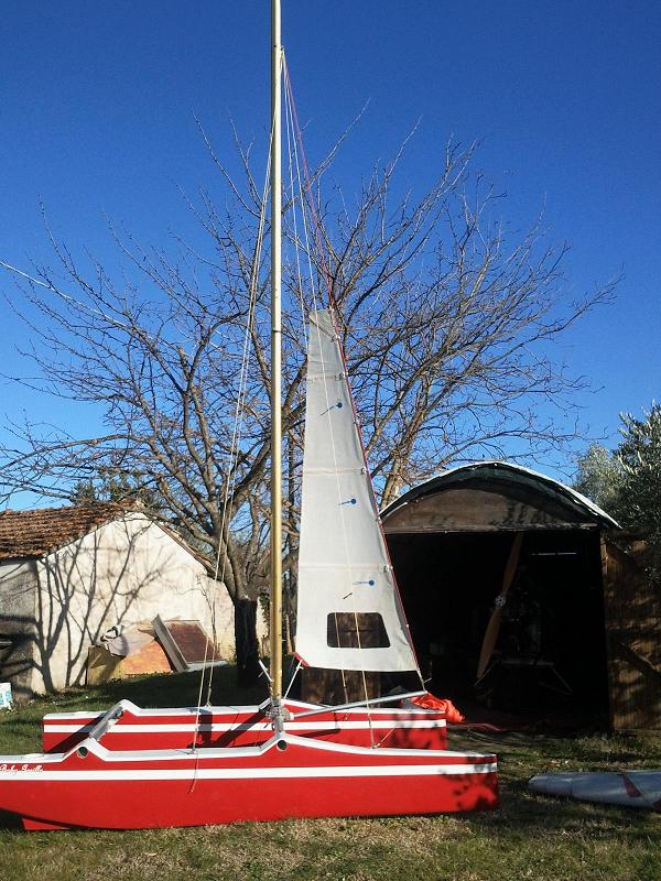

luca10ft Inserito il - 06/01/2016 : 09:24:17
Ecco il nuovo fiocchetto che la Befana ci ha portato stanotte.
Non è ancora del tutto finito.
Mancano i tell tales e le piastrine sulla bugna di scotta che cucirò (senza usare occhielli) appena finito di verniciarle insieme alle stecche (siamo ancora alla 1° mano).
Nonostante il dacron abbia una certa età, è ancora bello rigido e “croccante” come se fosse nuovo.
Non mi andava di tagliare le belle stecche della randa che avanzavano. Le terrò di scorta.
Così le ho rifatte in vetroresina usando nastro unidirezionale e incrociato a scalare per rastremarle.
La prossima volta lo vedrete issato, quando proverò anche la nuova randa per prendere le misure esatte del taglio.
30,09 KB
46,28 KB
41,09 KB
40,16 KB
56,57 KB
42,07 KB

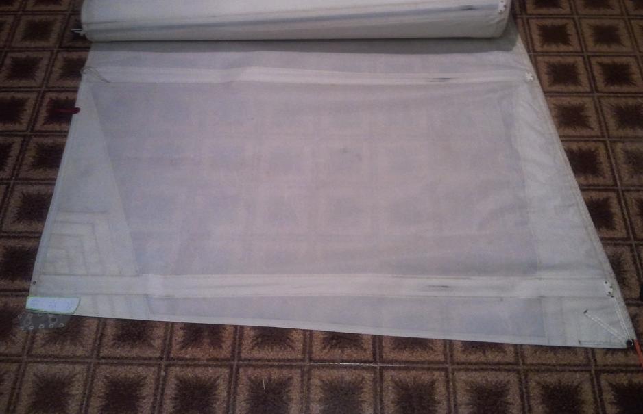

luca10ft Inserito il - 31/12/2015 : 08:30:03
Costretto in casa da un po’ di raffreddore e da qualche linea di febbre che mi ha portato Babbo Natale, ne ho approfittato per iniziare il fiocchetto square steccato
Ecco i dati definitivi passati al plotter
46,69 KB
Ed ecco i pannelli già tagliati e in fase di lavorazione.
Come tessuto ho usato il dacron che mi avanzava dalla randa del classe A che ho preso di recente e che ho iniziato a smontare per ridurla come avevo fatto con l'altra (v. sotto).
40,71 KB
Quello di penna è già pronto da assemblare.
Temo di aver dato alla balumina un po’ troppo allunamento negativo e, nel ripiegare la vaina, mi ha fatto qualche grinza. Avrei dovuto dividerla in due parti nel punto di massima freccia. Speriamo che il vento gagliardo dell’Adriatico le stiri un pochino.
Dall’ultimo strato di rinforzo ho ricavato la tasca della stecca alta.
Le altre tasche saranno ricavate nelle giunzioni tra i pannelli.
Per fissare il cimino tendistecca pensavo inizialmente di mettere dei piccoli occhielli, ma tutti i tappezzieri e calzolai qui intorno sono chiusi oppure non li hanno così piccoli o non hanno tempo di montarmeli subito.
Così ho fatto da solo con il sistema che vedete in dettaglio
